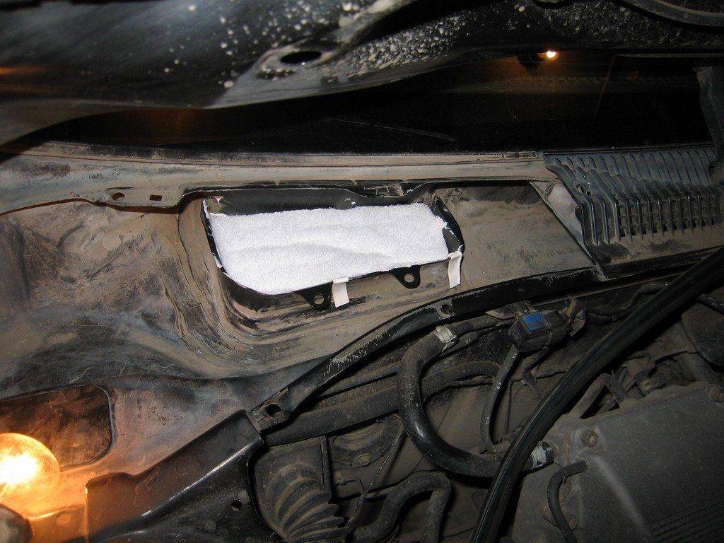

Вообще не вижу смысла в установке штатного салонного фильтра. Всё равно в вентилятор набиваются литстья, пух и птичьи перья вместе с пылью. Дальше они задуваются в корпус печки, где валяются перед фильтром снизу. Потом вы вытаскиваете фильтр для замены - вуаля, гуано уже пересыпалось в испаритель (у кого есть).
Надо где-то вот так:
итого.jpg [ 178.76 КБ | Просмотров: 4698 ]

Чище-грязнее - зависит от материала. К тому же штатный салонный фильтр ужасающе тонок - буквально бумажка. Его пылевая ёмкость ничтожна. Он у меня забивался буквально за неделю до состояния зю (пыльно у нас). Причём потом пыль начинала лететь в салон какими-то окольными путями.
Я склонен ставить в ноздрю полноценный фильтр с высокой пылеёмкостью. На фото - странный материал из Новосибирска. Напоминает одновременно и стекловату и мин плиту, но изготовлен из пластика. Продавец материала прогнозировал, что на год его пылеёмкости точно хватит - посмотрим.

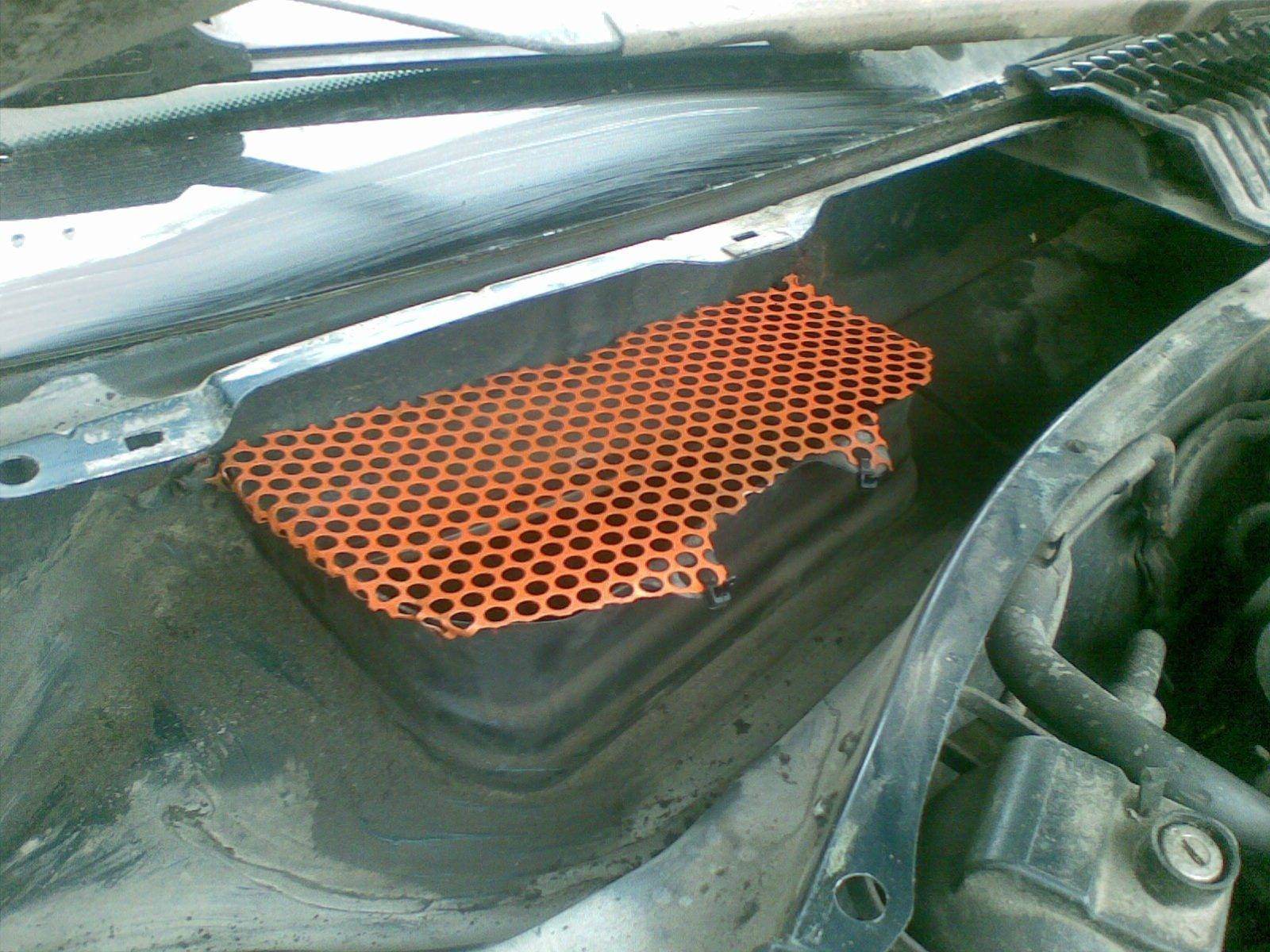

а я взял сетку от старого воздушного фильтра. Вырезал по размеру, покрасил и всё. Листья точно не попадут
сетка.jpg [ 348.11 КБ | Просмотров: 4593 ]

СообщениеДобавлено: Пн авг 31, 2009 12:04 am
а где такую сетку взять,кстати мож пойдёт которую на решётку радиатора колхозят???
СообщениеДобавлено: Вт сен 01, 2009 6:16 pm
Зарегистрирован: Вт мар 03, 2009 12:03 pm
Сообщения: 392
slk писал(а):
да можно и её... листья не пройдут :roll:
