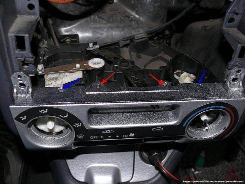

Народ, help!!!!!!!! У меня не преключается регулятор положения "на стекло". Пробовал с усилием его туда задвинуть, но результата 0. Подскажите, куда капать и что смотреть. А то приходится лобовуху по 20 минут отогревать.
снять центральную консоль(где магнитола) и глянуть блок управления отопителем...

Так, и что там нужно посмотреть? Я снимал и ничего криминального не увидел. Всё вроде на месте, всё шевелится.
А направление потоков в остальных положениях соответствует пиктограммам? Нету смещения на одну ступень?

Да, всё соответствует. Только в крайнее правое не переключает. В чём может быть причина?

Попробуй тросик откинуть и покрутить ручку. Если без тросика будет крутиться нормально - проблема с тросом (как вариант, неправильно, со сдвигом, зафиксирована "рубашка", но тогда сейчас должно быть смещение на одну ступень по пиктограммам), если проблема останется - разбирайся с самой крутилкой.
