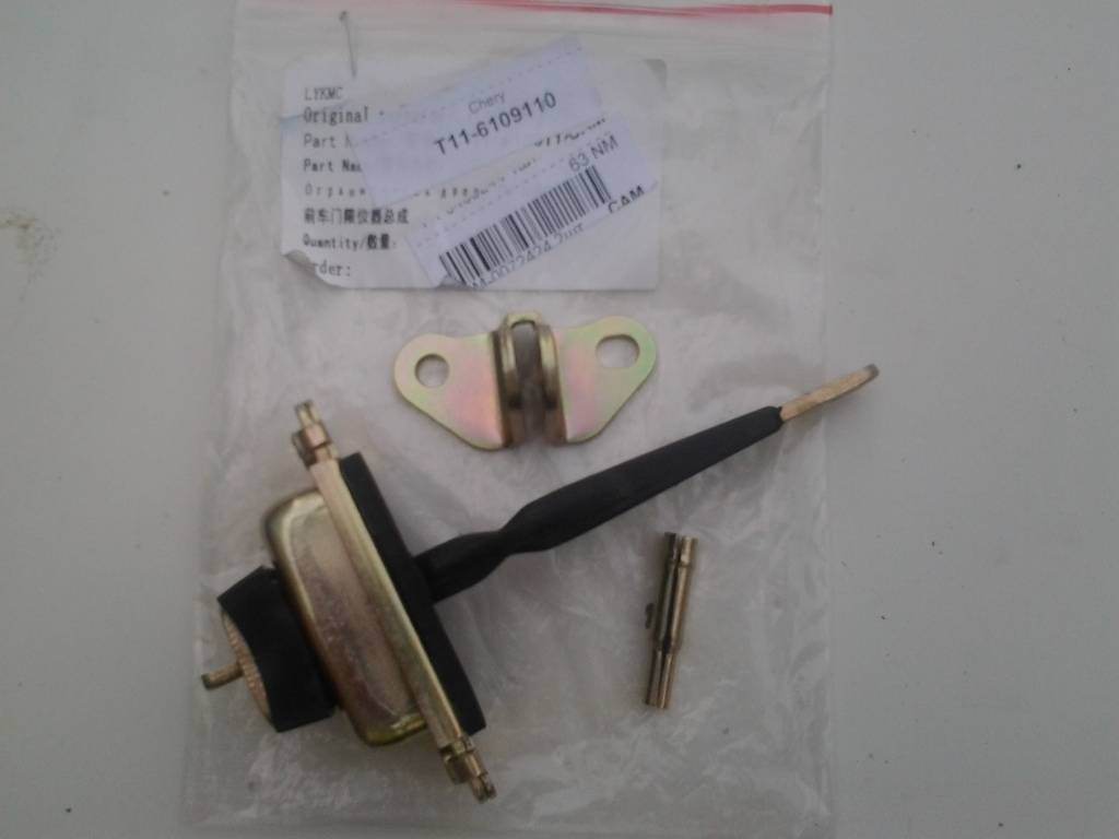

Заказал. Получил. Разобрал дверь. Не подошел ограничитель :(
ограничитель.jpg [ 171.39 КБ | Просмотров: 11128 ]
Тоже заказывал такой два раза. Первый раз пришёл нормальный, второй также не подошёл по причине большего размера между крепежными отверстиями. Пришлось доработать старый :)
Указывайте пожста ЧЕЙ именно заказали. От лады или чери?
 Заголовок сообщения: Re: Про ограничители дверей
СообщениеДобавлено: Пн авг 11, 2014 10:04 pm
Сообщения: 1312
Откуда: Н. Новгород
Машина: Carina E Wagon
На фото есть и номер и название
