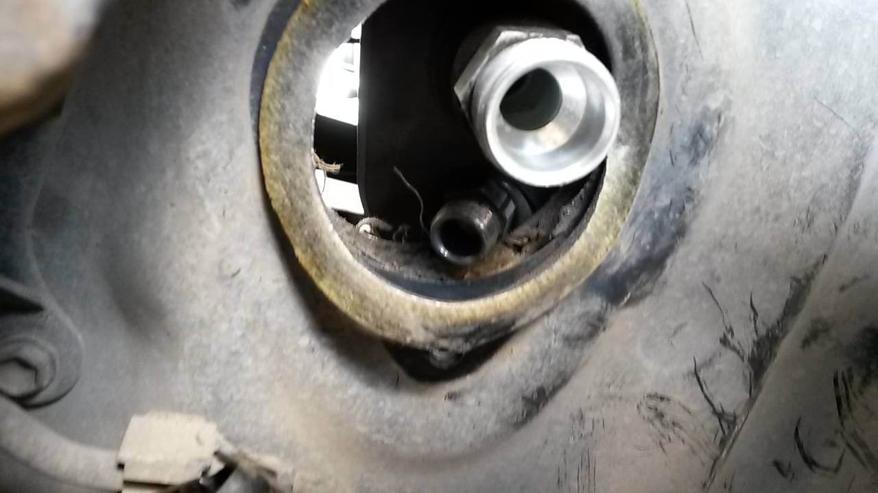

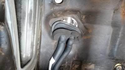

После покупки, оказалось, что испарители на рестайл и дорестайл отличаются. Соответственно, у меня дорестайл, а испаритель(как и весь комплект) - рестайл.
Варианта два - попробовать накрутить трубки на такой испаритель. Либо покупать испаритель дорестайл но уже с трубками, что дорого и долго, и хрен найдешь!
Сейчас у меня выглядит вот так
Добавлено спустя 8 минут 4 секунды:
И если я поменяю испаритель, трубки от рестайла на дорестайл видимо не подойдут?
20140620_135444.jpg [ 257.73 КБ | Просмотров: 7760 ]
20140620_135603.jpg [ 299.29 КБ | Просмотров: 7760 ]

Что тебя смущает? Не надо ничего менять - оставляй как есть....у тебя же трубки достают до отверстия-там после присоединения трубок уплотнителя побольше проложишь...При замене испарителя придется поменять и трубки....
СообщениеДобавлено: Пт июн 20, 2014 6:21 pm
так я не понял - что у тебя рестайл а что нет?
по теме - длинный трубки вдоль правого крыла соединятся только с соотв. испарителем. рестайл-рестайл или дорестайл-дорестайл. потому что там другое крепление.
вариантов действительно два - либо менять эти трубки, либо менять испаритель.
только одно большое НО - надо смотреть по заправочным штуцерам. потому что на моей машине предыдущий хозяин постарался - испаритель стоит рестайл (как у тебя), длинный трубки тоже рестайл но ОТ ДВУХЛИТРОВОЙ карины, у которых нет заправочных штуцеров. соответственно шланги на компрессоре (где и двухлитровой и стоят штуцера) - у меня родные, таким образом получилось что у моего кондея нет ни одного заправочного штуцера :D
Добавлено спустя 39 секунд:
не оставит - соединение испаритель-трубка на рестайле и дорестайле совершенно невзаимозаменяемые

Действительно не внимательно прочитал-меняй испаритель

Видимо меня не правильно поняли? Дорестайл у меня машина. А комплект кондея - с рестайла. Так что наверное оставить все-таки можно. Только видео, что мелкая трубка чуть упирается в моторный щит. Вот и страшно мне
СообщениеДобавлено: Сб июн 21, 2014 9:34 am
у меня так же. испаритель стоит как надо. правда не я его ставил, но думается встать он должен

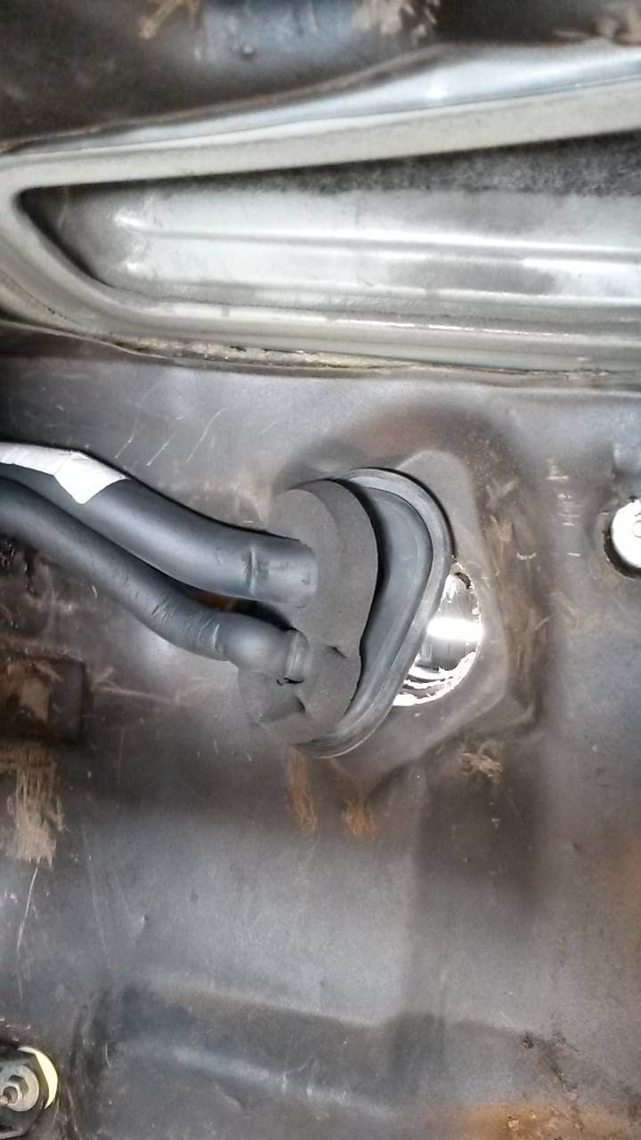

Sanchis85
Если не трудно, сможешь сфоткать трубки под капотом, на выходе из салона?
СообщениеДобавлено: Сб июн 21, 2014 9:45 am
сделаю

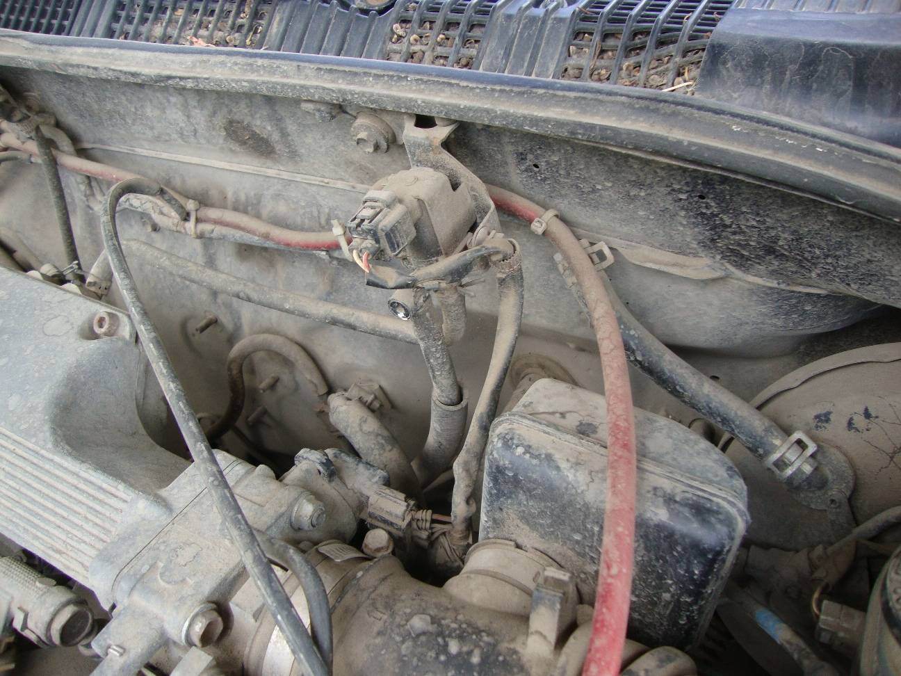

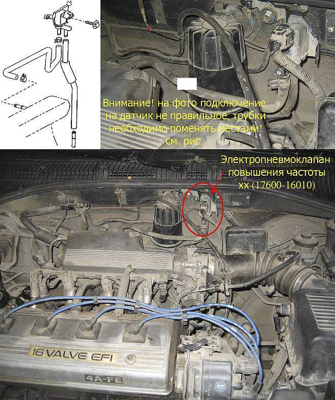

Парни сфотайте у кого клапан хх стоит - куда его ладить?
Как то так

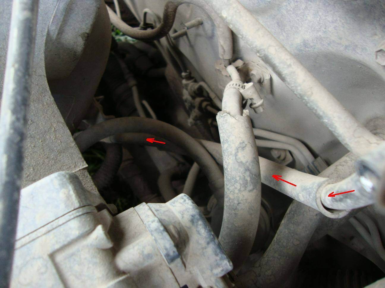

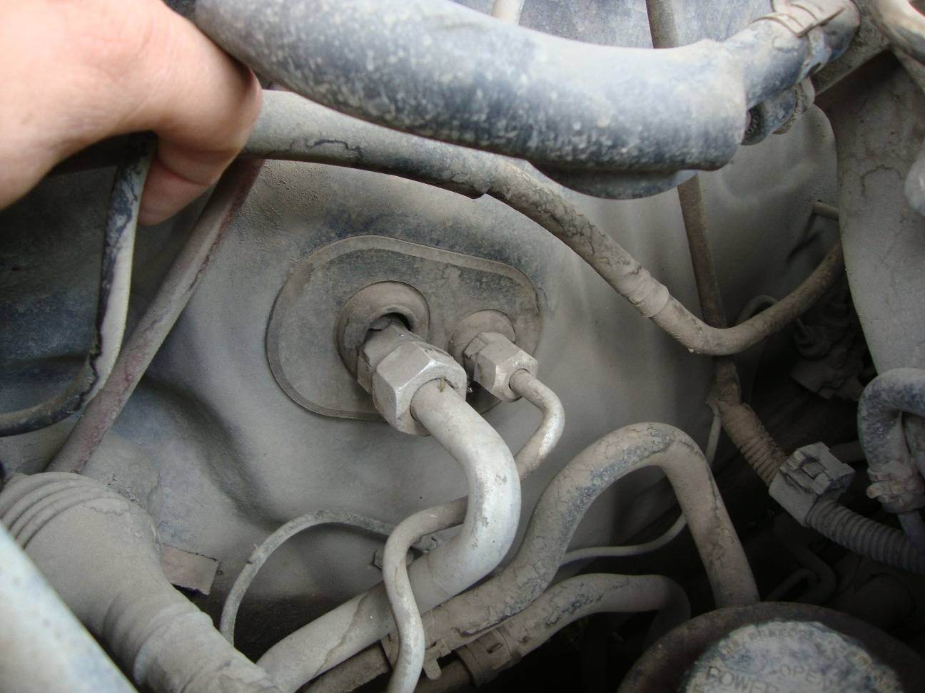

СообщениеДобавлено: Вс июн 22, 2014 12:16 pm

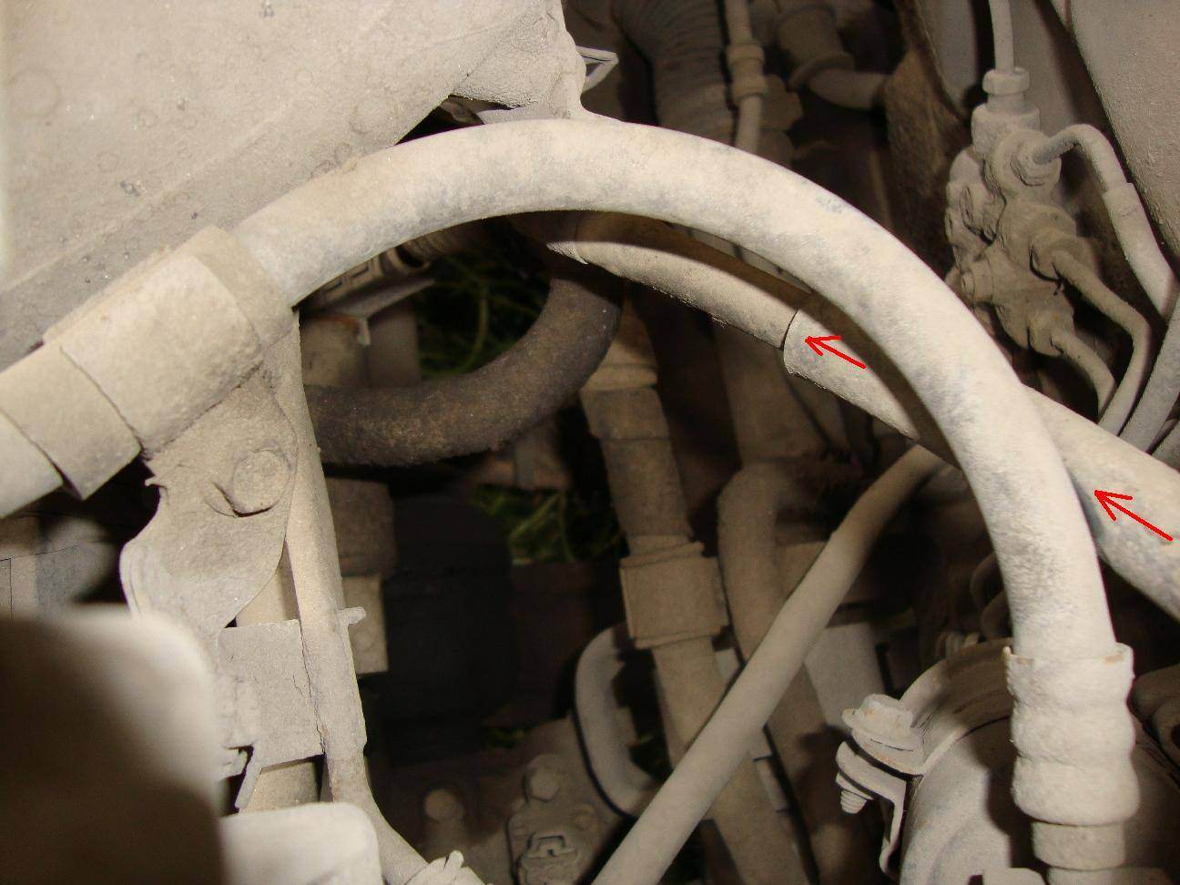

Mr_Nuke
у меня эти трубки вот так выглядят:
DSC03304.JPG [ 566.34 КБ | Просмотров: 7618 ]

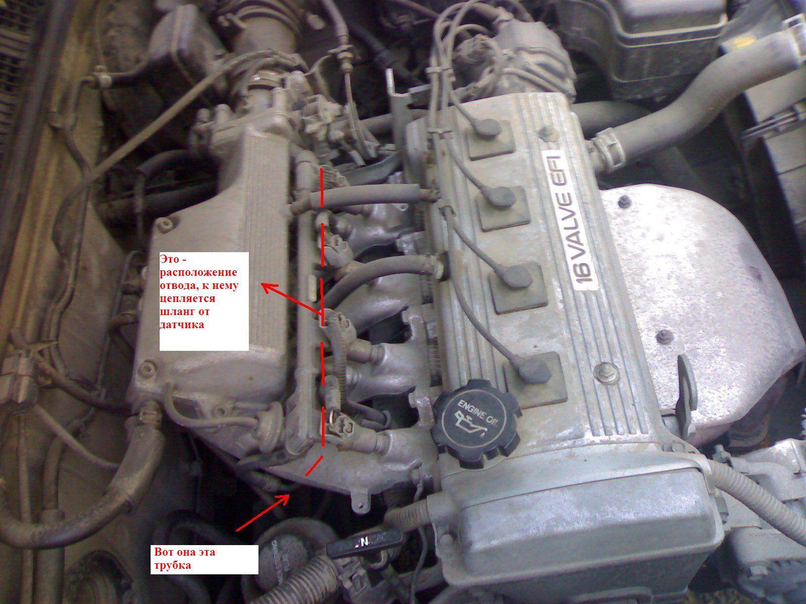

Okshish
клапан повышения ХХ:
DSC03305.JPG [ 642.36 КБ | Просмотров: 7618 ]
нижний шланг присоединяется к металлической трубке, которая идет под впускным коллектором на регулятор давления топлива. эта трубочка как бы является отводом от основной трубки.
.Сфоткать именно то место не смог, сфоткал сверх-сзади:
DSC03306.JPG [ 123.81 КБ | Просмотров: 7618 ]
DSC03307.JPG [ 130.05 КБ | Просмотров: 7618 ]
вот схематично попробовал изобразить расположение этой трубки под впуском и расположение отвода на ней
Фото351.jpg [ 239.22 КБ | Просмотров: 7609 ]
СообщениеДобавлено: Вс июн 22, 2014 12:47 pm
Сообщения: 2765
Репутация: 124 [ ? ]
Двигатель: 7A-FE lb
Sanchis85
А с чего ты решил, что у тебя дорестайл? Выход из моторного отсека как у рестайла!
СообщениеДобавлено: Вс июн 22, 2014 1:32 pm
Mr_Nuke
я говорю же
у меня так же.
СообщениеДобавлено: Вс июн 22, 2014 3:45 pm
Сообщения: 392
Машина: Москва, Карина е
Двигатель: 4а-fe
[quote="Sanchis85"][/quote]
Благодарю
СообщениеДобавлено: Вс июн 22, 2014 6:18 pm
Сообщения: 1609
Двигатель: 4A-FE, Bosh
Sanchis85
у тебя щиток моторного отсека, из которого трубки выходят- не дорестаил, ибо на дорестйле дара круглая, а у тебя овальная получается.Или ты в круглую дыру так аккуратненько трубки вставил на овальной резинке, что не видно даже щелей?
