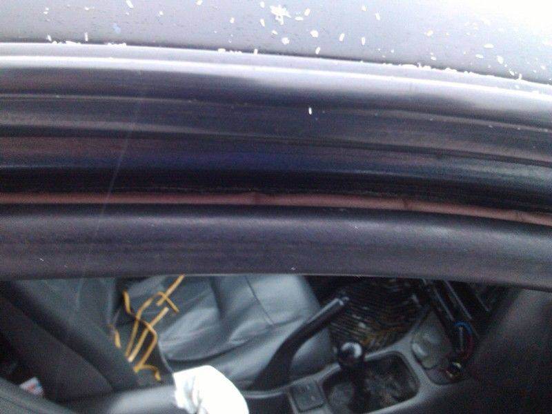

Вот для особо умных создаю отдельный пост как я вскрывал двери. Извините что не по сабжу.
Итак значит не работали после покупки у меня стеклоподъемники в двух дверях в передней правой и задней левой, но если в правой хотя бы было слышно жужжание моторчика то в левой ничего неслышно. Начал разбирать переднюю правую, разобрал(пленки небыло), заменил тросик у стеклоподъемника, заодно проверил что за провода лишние без разъемов оказалось они под твитеры(славься япония), далее разобрал и вынул все остальное(дабы хотел коеить шумку. При разборе обнаружил кучи жидкой грязи прямо в самой двери, когда все снял грязь всю вынул(надо ли говорить что вынимал горстями) промыл водой, высушил, зачистил шкуркой всю ржавчину, обработал поверхность растворителем, затем цинкарем, покрыл грунтом акриловым, проклеил виброй 2мм, все собрал обратно воткнул твиттеры но пленку я не стал клеить( так как я и не думал что она там должна быть). В левой задней двери у меня стеклоподъемника вообще не было, а стекло держалось на деревянной палке которая служила подпоркой. Тут пришлось заказать стеклоподъемник который до сих пор не поставил так нет еще пластины к которой крепится моторчик. И в этой двери то же не было пленки. В один из других свободных дней решил вскрыть остальные двери и когда начал снимать ужаснулся там стояла пленка. Но дело было не только в ней а в запотевшей двери изнутри так как дождь был пару дней назад, а дверь была как будто после мойки вся сырая вот поэтому я решил пленку обратно не клеить дабы не создавать там тепличных условий. Это все было летом ну а осенью я менял дверную ручку и еще раз вскрыв двери и увидел что отсутствие пленки не помогает так как на вибруха которой была покрыта дверь была вся сырая, хотя дождя не было пару дней и теперь надо что то придумать что бы улучшить вентиляцию дверей. иначе каррозия возьмет свое. До этого ездил на логане так там в дверях ничего такого небыло и пленкой покрыто тоже ничего небыло.

а мне эти отверстия показались очень уж маленькими.
:) Саня, у меня между маленькими отверстиями просечка, но не до конца а как бы наполовину сверху прорезана. Я тоже думал что маленькие только отверстия. А потом в другом месте отгибал уплотнитель и увидел, что эта просечка полностью прорезана. И получается боольшая дырка! Так что где удобно, прорезаешь полностью эту просечку и все.
Я тут вот о чем подумал :du_ma_et: Когда закрыта дверь, сидя внутри обратил внимание, что уплотнитель штатный практически, да не практически, а полностью сплющен. Если внутрь вставить еще уплотнитель, будет ли закрываться дверь? Общая толщина несжимаемого уплотнителя здорово увеличится!

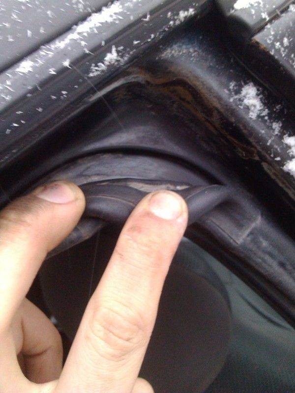

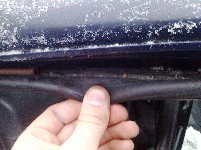

У меня тоже сифонило от дверей, именно из щелей (где как раз таки и находится уплотнитель), проведя зрительную диагностику уплотнителя, решил, что проблема именно в нем. Имел такую же идею - проклеить оконным уплотнителем по периметру дверей. Посмотрел тему, делаю вывод (на собственном опыте). Способ, имхо, один из самых бюджетных и колхозных. Заранее извиняюсь, ни кого не хочу обидеть! Несколько советов, если кто тоже надумает!
1) Уплотнитель берите либо черный, либо в цвет машины, я взял коричневый, на фото видно, что не комильфо.
2) На все 4 двери (т190, спортвагон) у меня ушло ровно 12 метров, сантиметр в сантиметр, НО! я не проклеивал там, где на пороге пластиковая накладка, не смог подлезть, да и обезжиривать и чистить там было лень.
3) Дело не 15 минут, час-два придется уделить, если делать на совесть! Необходимо не только качественно обезжирить, но и очень аккуратно наклеить, чтобы не было мучительно больно потом!
4) В местах, так называемых "углов" штатного уплотнителя, я решил, что клеить лучше под него, так же "углом", дабы плотнее прилегала дверь в этом месте.
5) Я использовал D-образный уплотнитель, 5-7мм, впрочем все есть на фото!

Комментарий к файлу: Клеил вот так, на сам уплотнитель, на резиновую "площадку" (не знаю как по-другому объяснить), под объемной его частью
IMG_20131217_124506.jpg [ 116.86 КБ | Просмотров: 6556 ]
Комментарий к файлу: Тот самый "угол" из пункта 4, советую клеить именно под него, дабы приподнять, тем самым уплотнить.

Benoy, собственно я не пойму с чем там возиться более 15 минут....
Фото выложил классные, я клеил туда же. И хорошо описал суть происходящего-основная задача просто "пприподнять" штатный уплотнитель.
