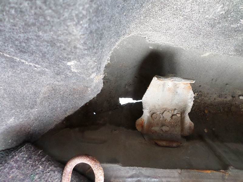

Здравствуйте. Не нашел отдельную тему про багажник. Такая проблема: в багажнике всегда сыро. Скорее всего, в зад был удар когда-то и сделано немного кривовато, сильные зазоры. Металл потихоньку отваливается от внутренней части багажника, особенно пострадала ячейка, в которой лежит домкрат: там откровенные дыры, и руками все это дело легко крошится. Что можно предпринять ?

На СТО сказали, что могут переварить как-то ячейку для домкрата. Еще потихоньку гниет задняя балка и пороги. Рыжики очень сильные, но вроде не сыпется ничего, не отваливается. Что можно предпринять ?

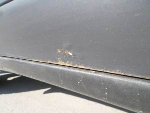

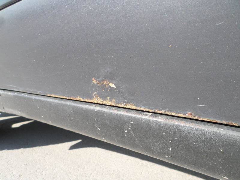

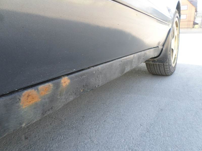

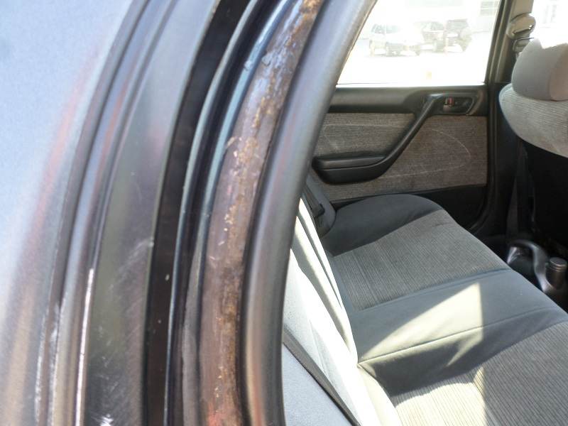

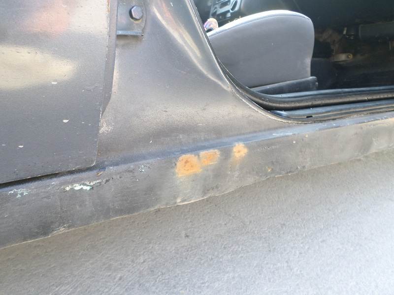

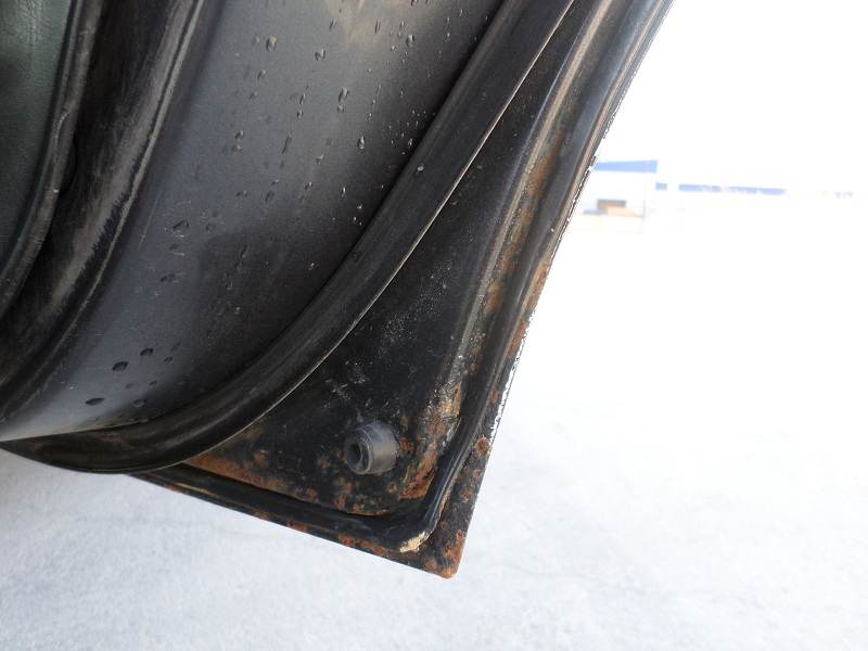

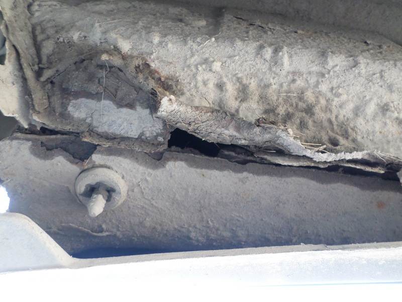

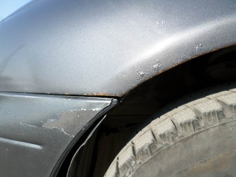

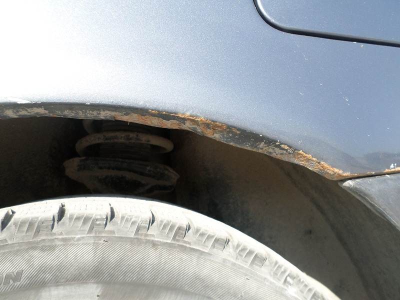

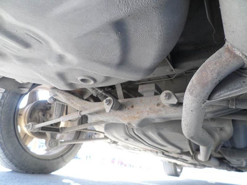

Вот как выглядит вся эта печаль =(
Комментарий к файлу: дверь
SAM_6111.JPG [ 197.93 КБ | Просмотров: 16232 ]
Комментарий к файлу: арка
SAM_6113.JPG [ 182.6 КБ | Просмотров: 16232 ]
Комментарий к файлу: порог
SAM_6119.JPG [ 174.31 КБ | Просмотров: 16232 ]
Комментарий к файлу: порог2
SAM_6123.JPG [ 177.21 КБ | Просмотров: 16232 ]

Комментарий к файлу: ниша для домкрата в багажнике
SAM_6127.JPG [ 228.21 КБ | Просмотров: 16232 ]
Комментарий к файлу: ниша для домкрата снаружи под машиной
SAM_6140.JPG [ 187.45 КБ | Просмотров: 16232 ]
Комментарий к файлу: задняя балка
SAM_6143.JPG [ 183.22 КБ | Просмотров: 16232 ]
Комментарий к файлу: крыло перед

Leon_Kennedy
Арку задней двери вроде ещё можно спасти шкуркой и пореобразователем ржавчины, и покрасить с баллона. Но все остальное увы медленно умирает, тесть только болгарка и сварка...
На счет подрамника не парься.

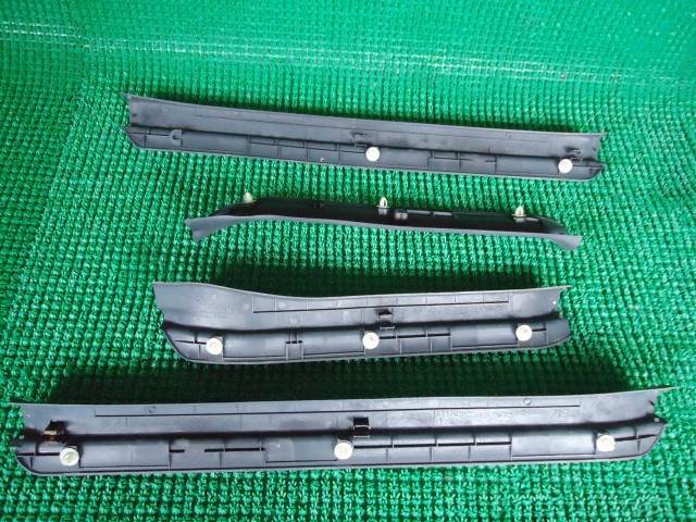

Azamat_630 писал(а):
Нету ни у кого фото снятой накладки на порожек?
Случаем не эти (нашёл в Яндекс-картинках)?
Они держатся за счёт клипс, примерно таких как от обшивки дверей, или декоративного пластика салона?
590272-2-tm1347870930.jpg [ 143.13 КБ | Просмотров: 15840 ]

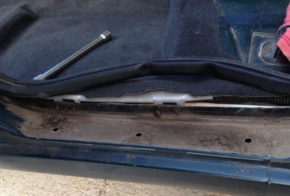

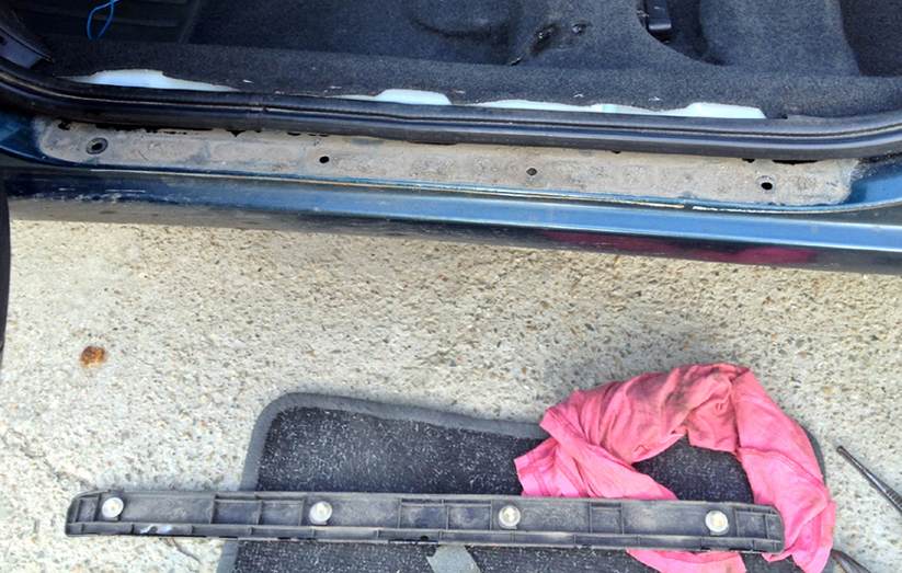

В общем недавно снимал эти накладки на порожки, ничего не сломалось.
Боялся увидеть страшную ржавую картину под пластиком, не так :du_ma_et: ,всё даже не плохо :) .

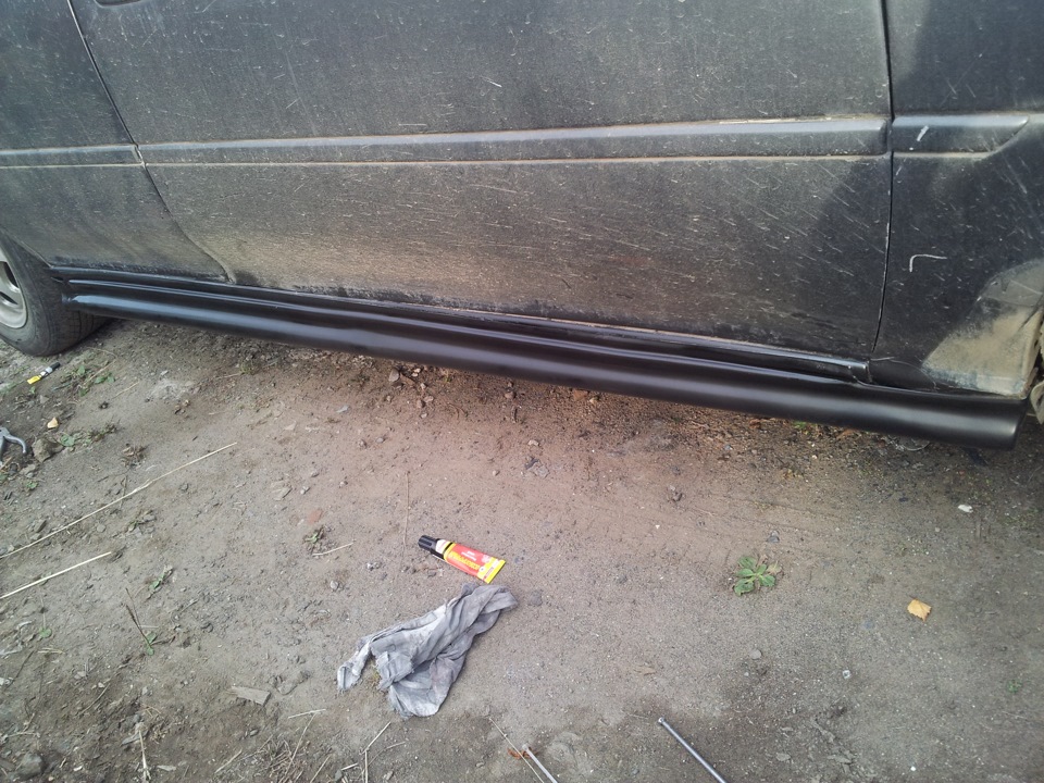

Нашел в инете , накладки почти подходят от ваз 2110 (фото как получилось прикрепляю), может кто ставил такие, как бы их заказать?
Накладки.jpg [ 275.74 КБ | Просмотров: 11572 ]

Идёшь на авторынок,выбираешь более менее подходящие и допиливаешь.
