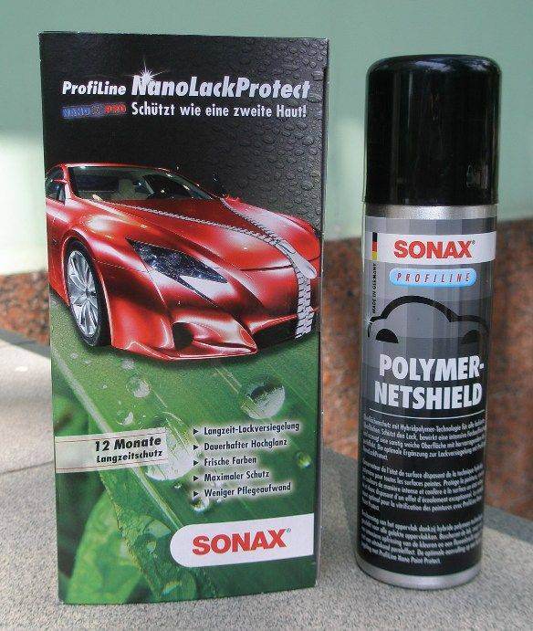

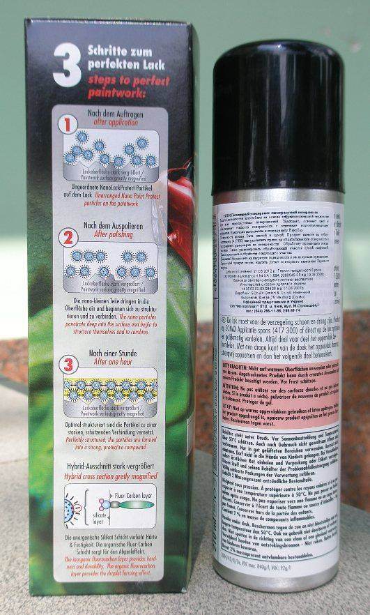

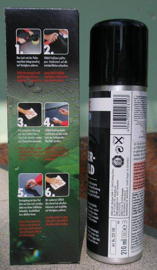

Профессиональные (ProfiLine) Sonax Nano Lack Protect 23041 и PolymerNetShield 223100 живьем.
* Nano Lack Protect, тот что продается в России, отличается раскраской и упаковкой.
P6240466.JPG [ 115.8 КБ | Просмотров: 5559 ]
P6240467.JPG [ 128.83 КБ | Просмотров: 5559 ]
P6240468.JPG [ 126.96 КБ | Просмотров: 5559 ]

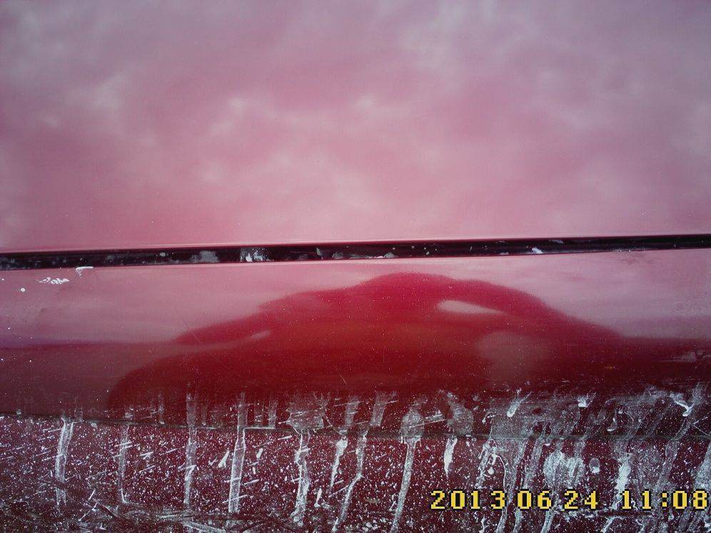

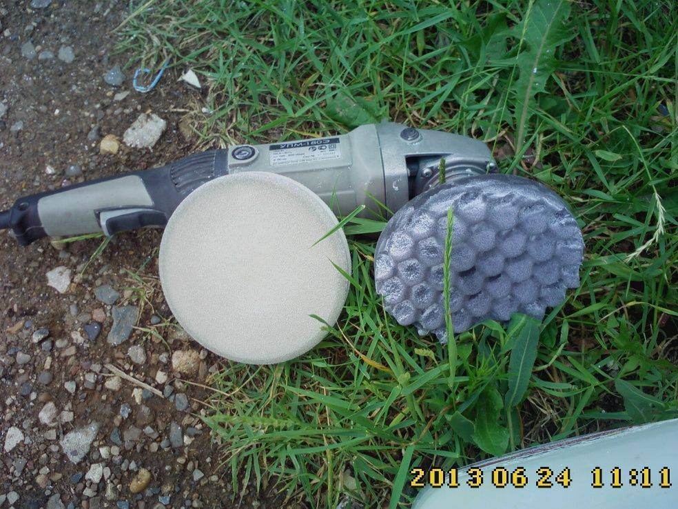

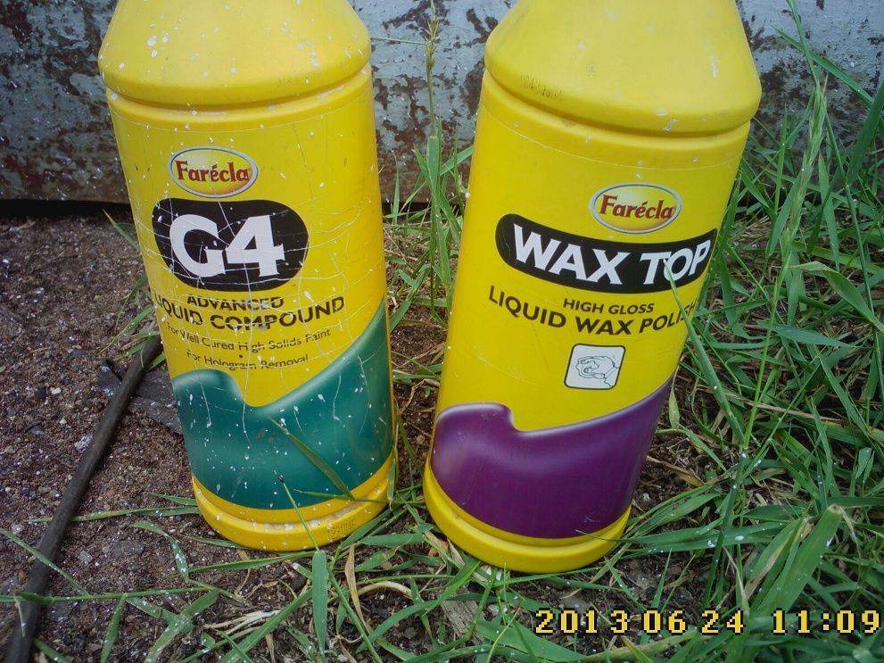

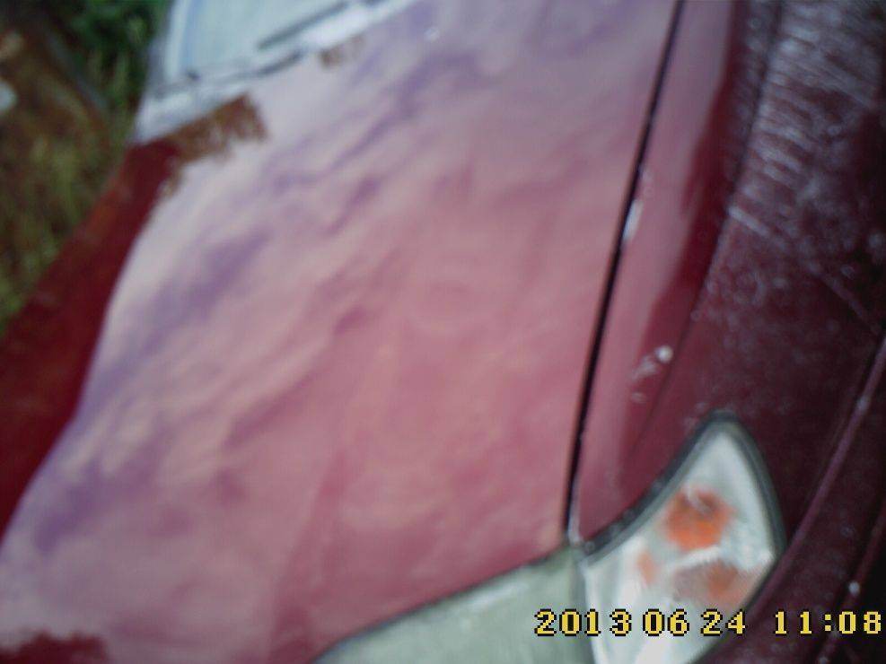

сегодня отполировал копот,стал как после покраски,G4 уберает все косяки,а вторай тюбик полирует на ура,правдо удовольствие не дешовое G4 стомт 1400,а полироль чё то забыл
Комментарий к файлу: даже облока можно расмотреть
IMG0258.jpg [ 271.03 КБ | Просмотров: 5531 ]

Комментарий к файлу: две губки обошлись по 200руб
IMG0261.jpg [ 392.32 КБ | Просмотров: 5531 ]
IMG0257.jpg [ 142.4 КБ | Просмотров: 5531 ]
Полированный лак, который не защитили, в несколько раз более подвержен новым царапинам, чем не полированный вообще.
Если не положить хорошую защитку, то скоро может стать ещё хуже чем было.
Плавали, знаем. :)
 Заголовок сообщения: Re: Полировка и защита кузова
СообщениеДобавлено: Пн июн 24, 2013 4:37 pm
Сообщения: 217
Двигатель: 4а-fe не ЛБ
нет я имел в виду цену забыл полироли,так то нанесли всё как положено :)

белые подтеки - это что у тебя такое?
http://filinn.ru/catalog/chemistry/poli ... asta/1143/смывается водой без проблем да и с одежды тоже
СообщениеДобавлено: Пн июн 24, 2013 11:24 pm
это ты так пасты наляпал? :shock:
Нужно штук 5 капель наносить на полировальник, потом размазать по обрабатываемому участку и начинать разносить с минимальных оборотов, а ты просто пасту переводишь.
СообщениеДобавлено: Вт июн 25, 2013 7:32 am
Сообщения: 217
нет просто когда машинкой стал работать и добовлять воды её разбрызгало,да и она в крапинку была от краски ели ели оттёрлась

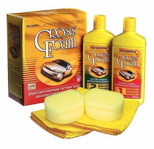

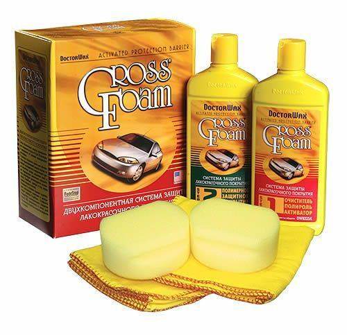

ЗЫ а долго держится полироль, если машинкой работать ??? А то я сам вручную полирую вот такой полирольюи держится месяц максимум. Ну мне так показалось. Работаю такой полиролькой уже 10 лет.

3М уже далеко не лучшие пасты, профи сейчас пользуются в основном Мензерной, Магваирсом, Фестулом. Эффект будет намного сильнее чем от ручной полировки, сколько продержится зависит от защиты, если раз в полгода хотя б наносить воск защитный на отполированную заранее поверхность, то эффект будет очень долго держаться. Еще очень зависит от того, как мыть машину.

понял. Я машину полировал в ручную раза 4 в год. 2 раза летом, 2 раза зимой. Зимой мою машину редко, негде сушить. Да и серебро не так сильно пачкается как, например, тёмные цвета (чёрный, синий и т.д.).
А если я понял, то это абразивные полироли ?
