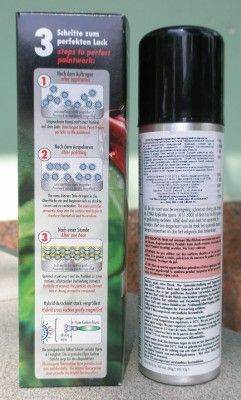

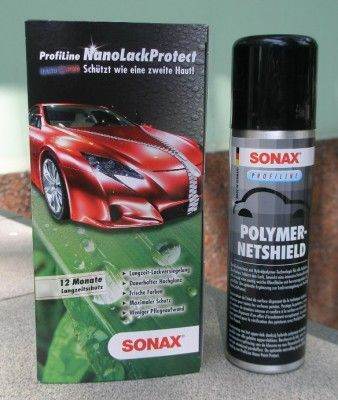

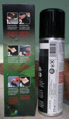

Профессиональные (ProfiLine) Sonax Nano Lack Protect 23041 и PolymerNetShield 223100 живьем.
* Nano Lack Protect, тот что продается в России, отличается раскраской и упаковкой.
P6240466.JPG [ 115.8 КБ | Просмотров: 5581 ]
P6240467.JPG [ 128.83 КБ | Просмотров: 5581 ]
P6240468.JPG [ 126.96 КБ | Просмотров: 5581 ]

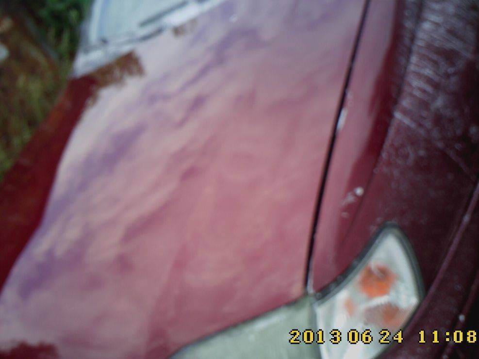

сегодня отполировал копот,стал как после покраски,G4 уберает все косяки,а вторай тюбик полирует на ура,правдо удовольствие не дешовое G4 стомт 1400,а полироль чё то забыл
Комментарий к файлу: даже облока можно расмотреть
IMG0258.jpg [ 271.03 КБ | Просмотров: 5553 ]
IMG0259.jpg [ 386.7 КБ | Просмотров: 5553 ]
Комментарий к файлу: две губки обошлись по 200руб
IMG0261.jpg [ 392.32 КБ | Просмотров: 5553 ]
IMG0257.jpg [ 142.4 КБ | Просмотров: 5553 ]

белые подтеки - это что у тебя такое?
http://filinn.ru/catalog/chemistry/poli ... asta/1143/смывается водой без проблем да и с одежды тоже
 Заголовок сообщения: Re: Полировка и защита кузова
СообщениеДобавлено: Пн июн 24, 2013 11:24 pm
это ты так пасты наляпал? :shock:
Нужно штук 5 капель наносить на полировальник, потом размазать по обрабатываемому участку и начинать разносить с минимальных оборотов, а ты просто пасту переводишь.
СообщениеДобавлено: Вт июн 25, 2013 7:32 am
Сообщения: 217
Двигатель: 4а-fe не ЛБ
нет просто когда машинкой стал работать и добовлять воды её разбрызгало,да и она в крапинку была от краски ели ели оттёрлась
