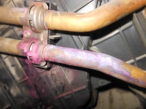

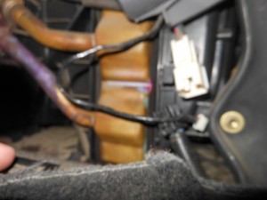

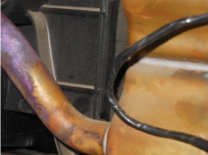

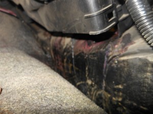

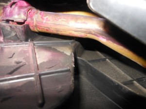

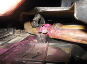

Короче купил я этот Restart на Ozonе, позавчера залил в антифриз, пробег после этого 79 км.
Сегодня заморочился проводкой подогрева сидений под ковролином, и когда снял центральную консоль, что между сидениями уронил насадку шестигранника в район нахождения пепельницы. Пришлось приподнять ковролин, и :o увидел розовые пятна :shock: ...
Не знаю, почему это произошло, и как давно и виновата ли в этом промывка Х.З :nez-nayu: .
Пятна сухие, по виду трубок -вроде было давно, и на печке есть розовое пятно.
Покатался немного, не течёт, патрубки под давлением, антифриз вроде и не уходил раньше. Посмотрю что будет утром на холодную.
Как я понял надо менять колечки резиновые, что соединяют печку с этими трубками.
Парприз пилить не хочу, придётся снимать, только вот пока колечки приедут станет наверное холодно.
Машина до НГ нужна каждый рабочий день, как вариант, если погода позволит - заняться этим на зимних каникулах после НГ, или поменяв антифриз залить стоп-течь от Hi-Geer и дотянуть до майских праздников.
Фото где-то нечёткие из-за запотевшего аппарата.
Добавлено спустя 11 минут 48 секунд:
Надо бы глянуть завтра под ковролин водителя и пассажира :) ...

СообщениеДобавлено: Пн дек 13, 2021 8:41 am
Сообщения: 4537
Подтёков на холодную нет, следы антифриза на туннели сухие, в самом низу печки поролон как в высыхающем желе. Наверное всё-таки произошло это не из-за промывки, не думаю, что при температуре +10 за два дня чтобы антифриз так высох. С колечками понятно, видимо высохли, а с печкой то что, прохудилась что-ли? И как быть :du_ma_et: ...
Хотел прочистить систему, а получилось что надо лить герметик :( ...
СообщениеДобавлено: Пн дек 13, 2021 9:09 am
Сообщения: 4383
Привет, Азамат! Не стоит лить герметик, это сто пудов испортит радиатор.
Добавлено спустя 2 минуты 28 секунд:
Терпи до выходных)) а там уплотнители заменишь и всё.
СообщениеДобавлено: Пн дек 13, 2021 9:37 am
надо лить герметик
Азамат,в системе охлаждения за столько лет накопилось всякой каки,а ты ещё хочешь герметика туда добавить.
СообщениеДобавлено: Пн дек 13, 2021 10:10 am

СообщениеДобавлено: Пн дек 13, 2021 10:36 am
Сообщения: 4383
Если течи нет, то явно она уже забилась какой. Много я видел радиаторов после "клея".
Последние на крузаке 200 пришлось менять все три. Произошла полная кристализация, как будто то эпоксидка. Возможно реакция с антифризом, он ведь всякий разный бывает и что там в составе х.з. так же разница в материалах радиаторов это тоже влияет на реакцию. Алюминий и медь уже не хорошо, а ещё и блок двигателя.

Пойду смотреть состояние под ковролином, если сухо то:

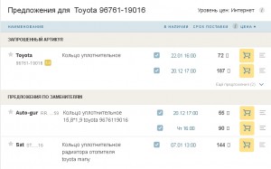

Пока закажу колечки, и буду антифриз доливать, если что.
А с этим, где залито уже промывка что посоветуете, сливать или дальше промывать систему?
Добавлено спустя 47 минут 8 секунд:
Под ковролином сухо, по крайней мере жижи нет :-ok-: ,

Не долго радовался
заменил радиатор , все ок
антифриз уходит, несильно, но сска уходит.
капает под машиной в районе левого рычага, походе около термостата отвод на радитор салона, где то в тех соединительных дебрях, как туда подлазить пока ума не приложу.
