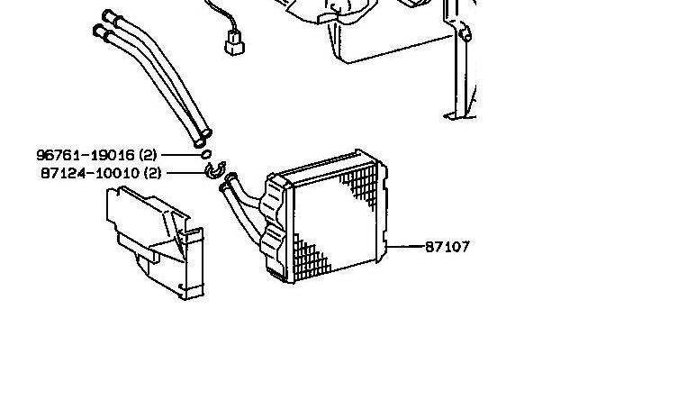

Сегодня полностью вытащил радиатор, но он так и держится на трубках, отсоединить их не смог! Просто дергать сильнее? Там на стыке труб вот эта штуковина 87124-10010. Как-будто ее разогнуть надо!
И еще, прокладки обязательно менять? А вот эти "вторые штуковины" тоже новые нужны?

Лучше не мучайся, а отпили и соедини шлангами. Это чёртово полукольцо умумукаешься ставить.. Хотя ты же удачливый, может с первого раза нормально встанет. :)

Как обычный хомут. Разгинаешь и стягиваешь в бок. Потом трубки разводишь, и блок вытаскиваешь...

кольца эти отверткой снимаются. просто поддень и стягивай в сторону, обратную разрезу.. Они снимаются и ставятся обратно "на ура". Но правильно налезут только если стык трубок идеален, без зазоров.
Только вот резиновые колечки могут не выдержать и при монтаже на место начать пропускать... У меня так было. После стыковки начало чуть капать. Снова пришлось разбирать сопряжение и промазывать дополнительно герметиком. Сейчас вроде все чики-чики....
Хотя лично у меня был гемор: не знаю почему, но радиатор отказывался вставать на место. пришлось даже слегка трубки подгибать, чтобы окончательно утопить его. Удачи.

Ничего пилить не надо, летом менял у себя печку. Спасибо Alex332 - продал, сейчас при -18 езжу, не нарадуюсь, вспоминаю добрым словом!!! То, что ты полностью вытащил радиатор, вместе со всеми патрубками - просто удивительно.... :) "Эта штуковина 87124-10010" - это типа хомутика, снимается очень просто, один край поддеть отверткой и все. Ставить гораздо сложней, т.к. чтобы его одеть, необходимо очень плотно сжать 2 патрубка, помучался, но в итоге получилось :)
