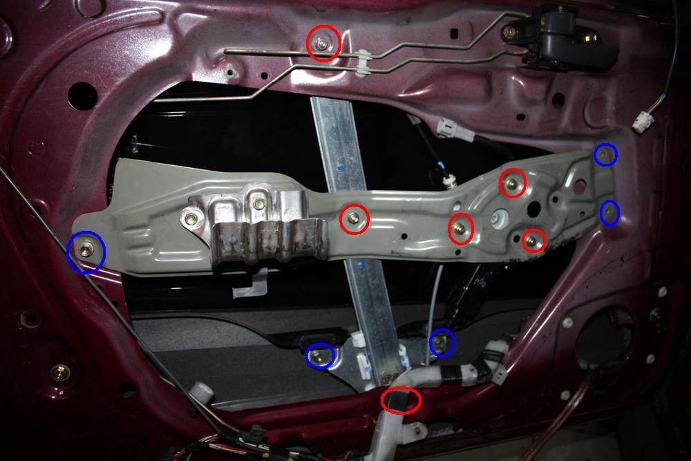

Форумчане, подскажите пожалуйста, с задних дверей или с правой передней подойдет механизм в сборе или моторчик отдельно?

Упс :D Не указал, что на водительскую дверь, его сложно снимать?

Моторчики одинаковые на всех дверях, а вот трапеции разные.
Снимать не сложно.

Обшивка уже снята, хватит трещетки с головкой на 10 или еще какие-то нужны?
Левая и правая сторона моторы разные, перед и зад одинаковые.
a_berger
Трещётки на 10 хватит для снятия стеклоподъёмника, если моторы перекидывать нужна звёздочка(мотор бош), по моему Т25.
Если мотор денсо то крестовая и минусовая отвёртки.

Не помнишь сколько там болтов надо открутить, чтобы снять стеклоподъемник? Дело в том, что я перед тем как ехать по делам на машине, хочу выйти и быстренько его снять на улице и вставить туда палку, вот думаю, не затянется ли это всё :)

Сам стеклоподъёмник на 3-х гайках и на 3-х гайках держится мотор, плюс стекло на 2-х болтах, если снимать ребро для удобства, к которому рука внутренняя двери прикручивается, то ещё 3-и болта. При снятой обшивке 3-5 минут делов.
Комментарий к файлу: Красным выделены гайки, синим болты
