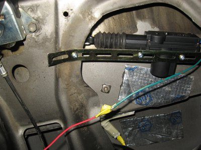

СообщениеДобавлено: Пн июл 30, 2012 2:20 am
Сообщения: 3587
Машина: Карина Е. Японосборка
Двигатель: 4a-сток

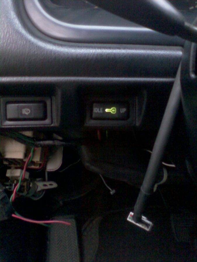

Вот и я эту фичу запилил. Только я отключил тягу от личинки и вместо неё воткнул соленоид. На него дополнительно накинул позвратную пружинку. А кнопку взял от Приоры. Жаль без подсветки. В целом радует!

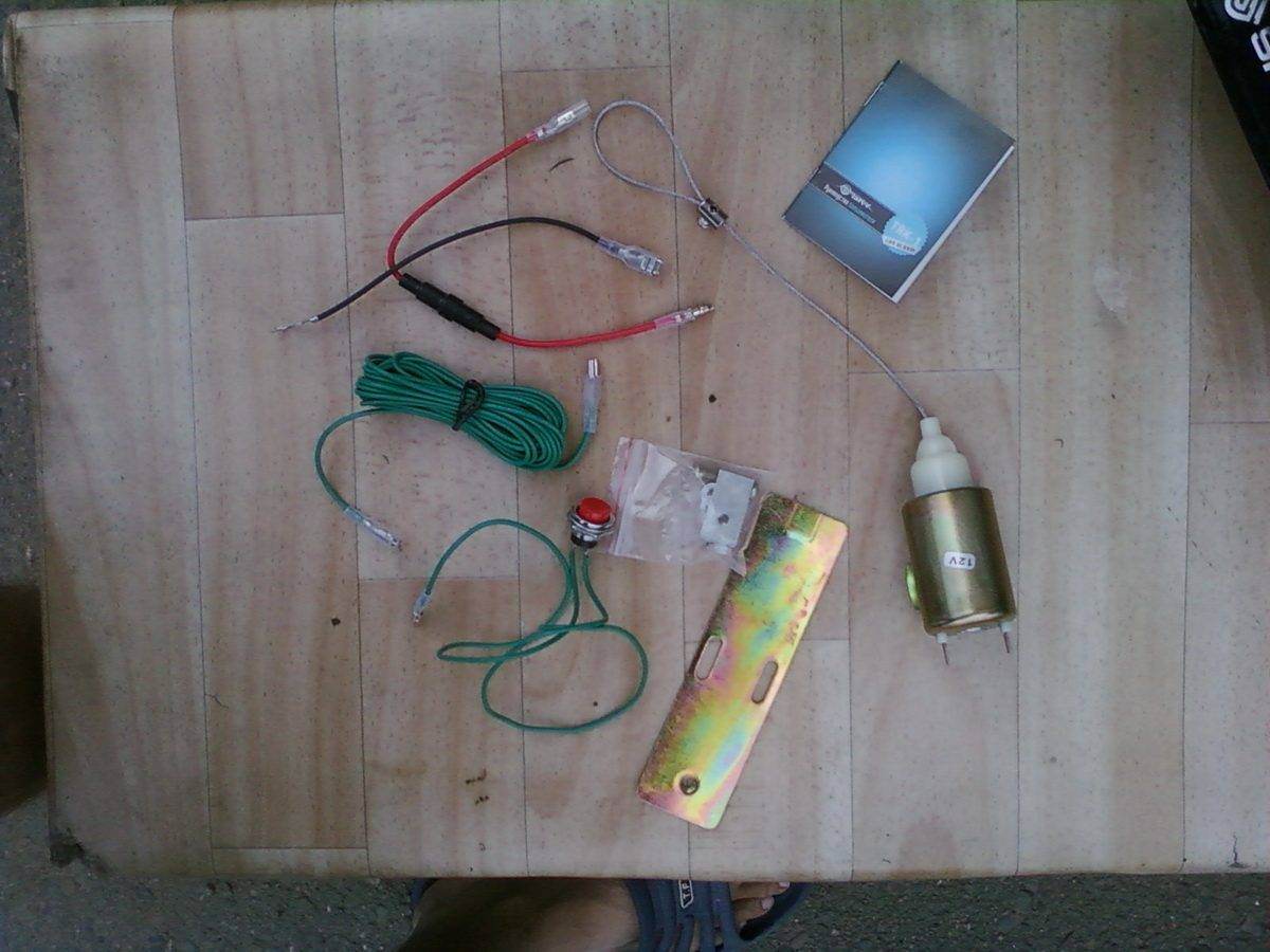

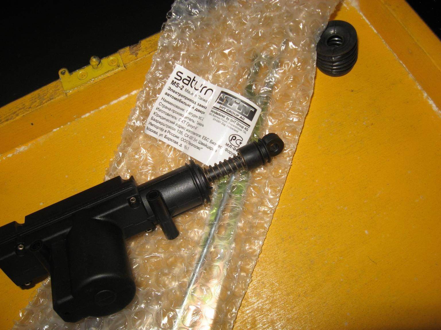

Ну раз бум пошёл на электро замки то и я отчётец подкину, сёдня вкорячил замок но специальный для багажника, результатом очень доволен, так как считаю что это самый подходящий вариант для карины. Стоимость полного комплекта 350р.
Добавлено спустя 7 минут 23 секунды:

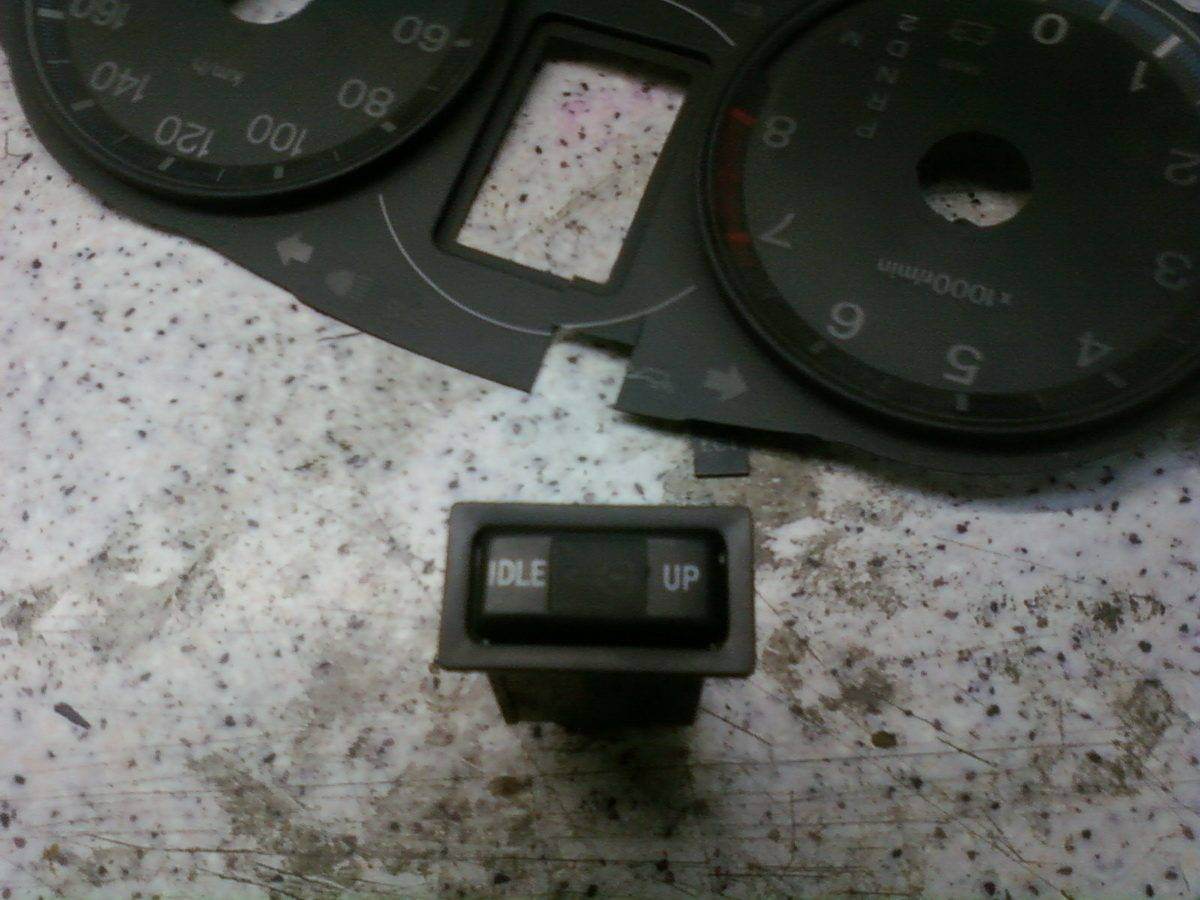

Кнопку без фиксации нашёл на разборке немного переделал иконку.
Комментарий к файлу: Цена 350р Сила тяги 4,5-5кг
Фото-0292.jpg [ 153.19 КБ | Просмотров: 10823 ]
Комментарий к файлу: В комплекте: замок, проводка, кнопка, предохранитель, крепления, болты.
Фото-0293.jpg [ 264.91 КБ | Просмотров: 10823 ]

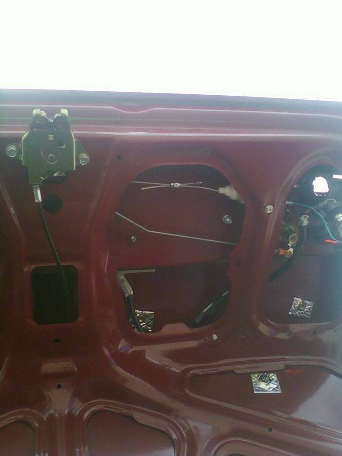

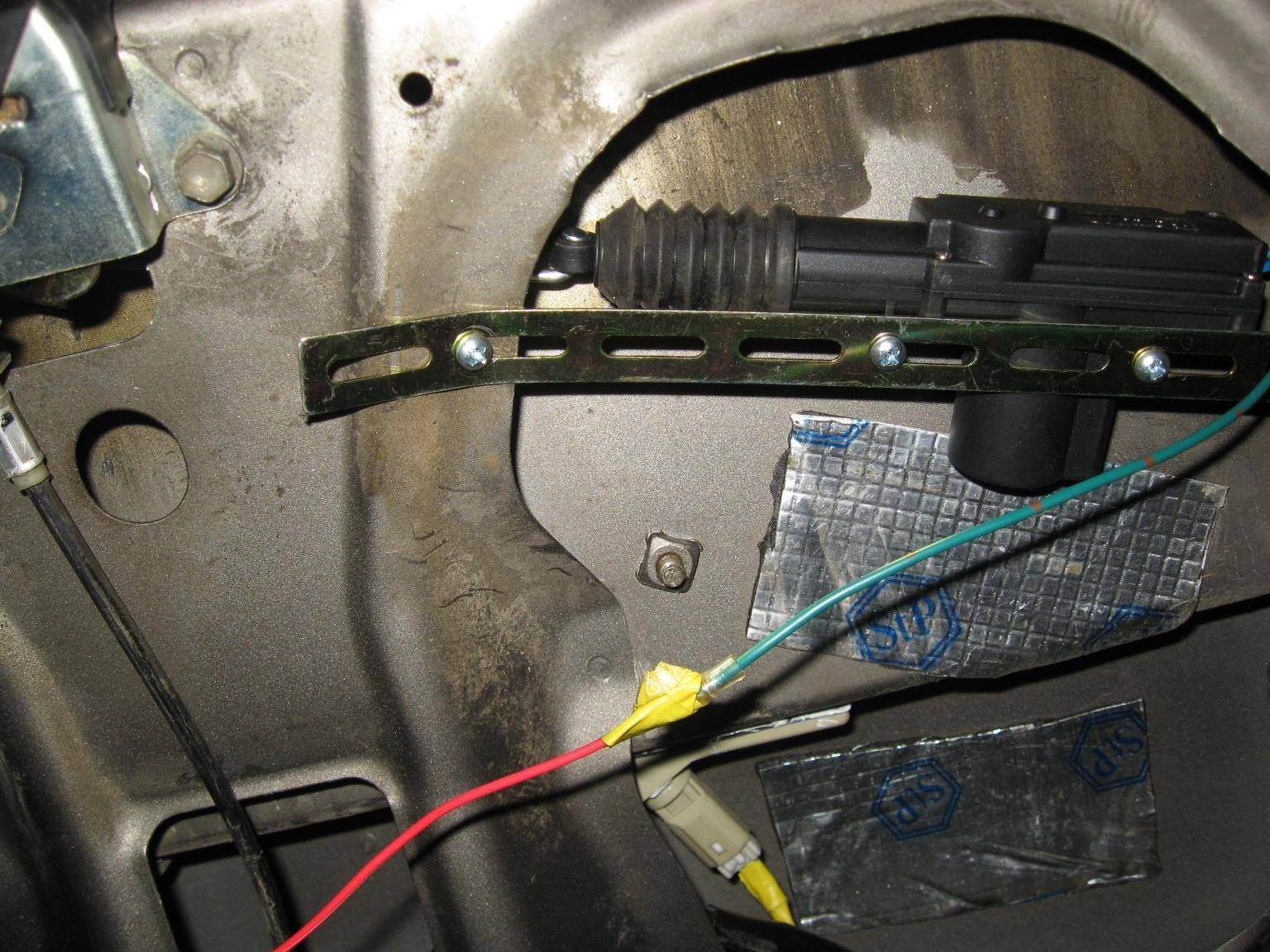

Комментарий к файлу: Выбрано оптимальное по моему мнению место установки замка, есть готовое отверстие под него, сверлить ничего ненадо-это плюс!!!
Фото-0294.jpg [ 199.83 КБ | Просмотров: 10823 ]
Комментарий к файлу: Как раз кранштейн попадает в выдавку усилителя, что недаёт ему двигаться в какомлибо направлении крепим солиноид одним болтом, но не из комплекта, а болтом от магнитоллы тойота с головкой на 8.
Фото-0299.jpg [ 197.54 КБ | Просмотров: 10823 ]

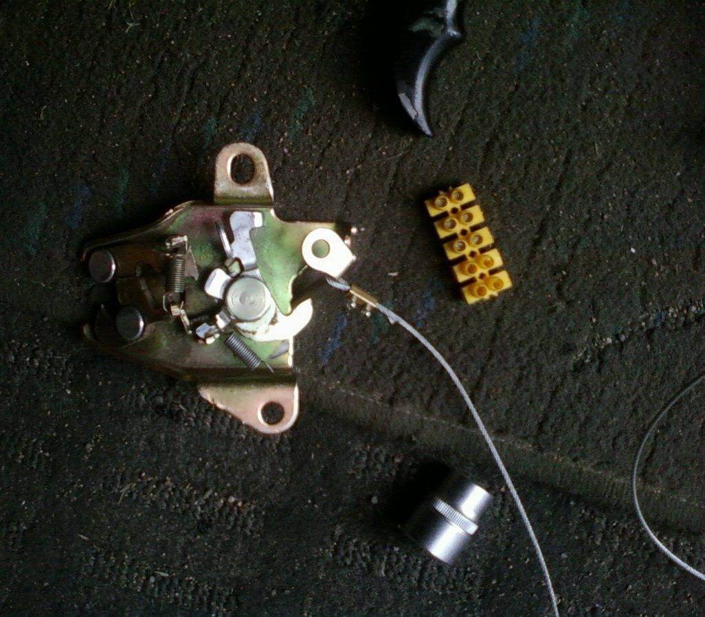

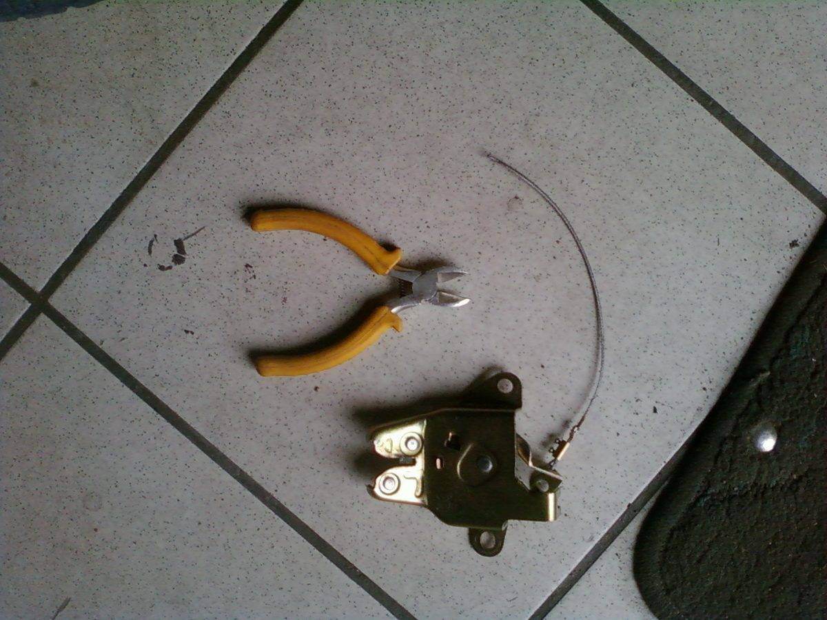

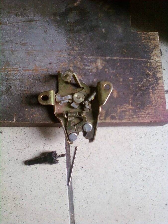

Комментарий к файлу: Далее снимаем замок.
Фото-0296.jpg [ 186.87 КБ | Просмотров: 10823 ]

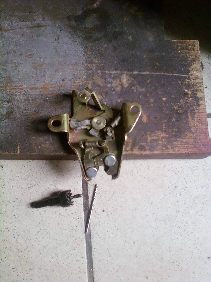

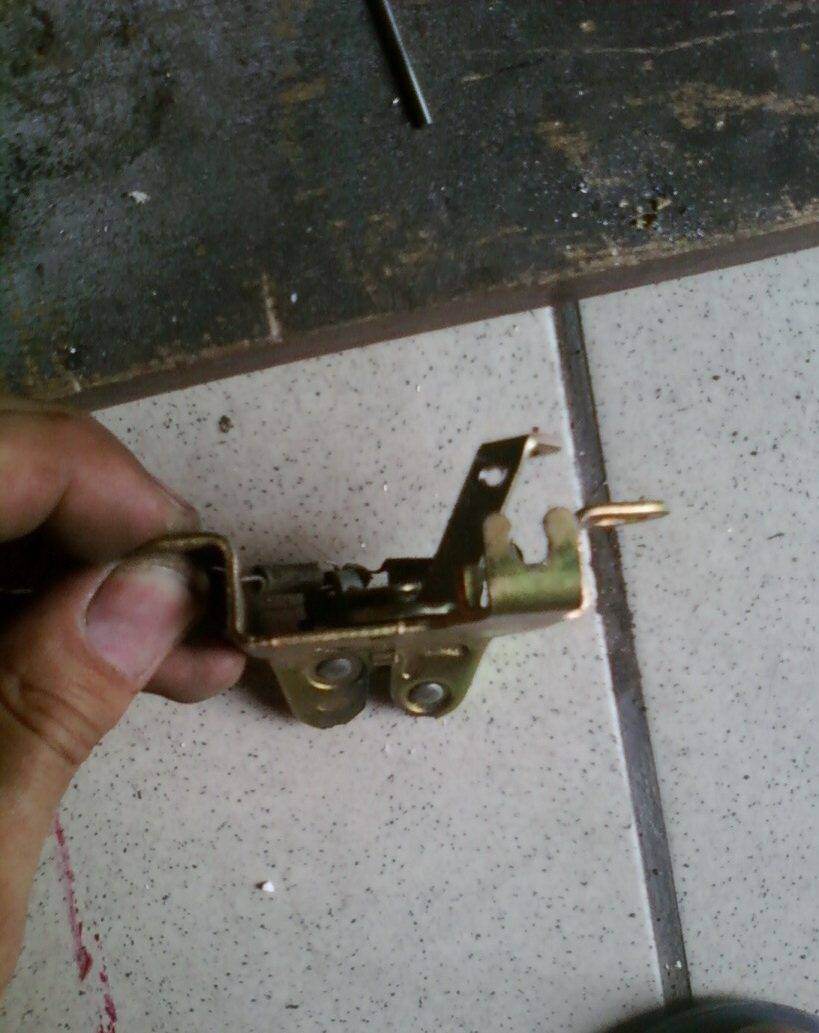

Комментарий к файлу: Сверлим отверстие в рычаге к которому подходит тяга от личинки багажника
Фото-0298.jpg [ 215.52 КБ | Просмотров: 10823 ]
Комментарий к файлу: Для удобства регулировки немного доработал конструкцию, взяв тросик сантиметров 15, можно велосипедный или от старого стеклоподъёмника. Продеваем тросик в отверстие и делаем петлю фиксируя её с помощью колодки для проводки
Фото-0301.jpg [ 321.64 КБ | Просмотров: 10823 ]
Комментарий к файлу: Вот что вышло
Фото-0303.jpg [ 339.35 КБ | Просмотров: 10823 ]
Комментарий к файлу: Ставим всё наместо и соединяем трос солиноида с тросом замка с помощью крепления которое идёт в комплекте.
Фото-0305.jpg [ 104.31 КБ | Просмотров: 10823 ]
Комментарий к файлу: После регулировки концы тросиков закрепил изолентой
Фото-0306.jpg [ 192.95 КБ | Просмотров: 10823 ]

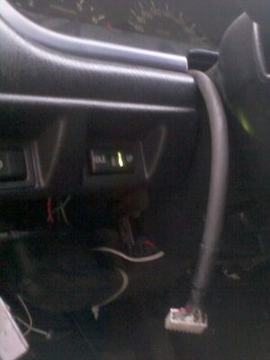

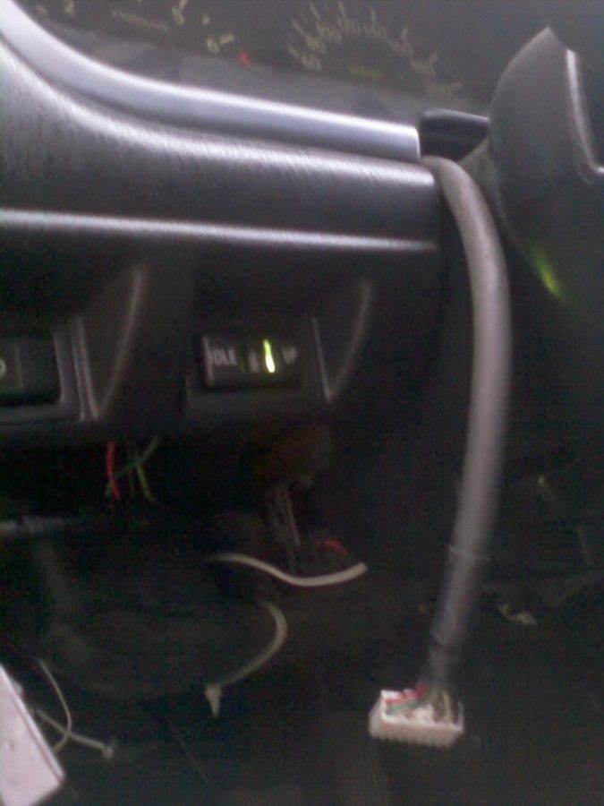

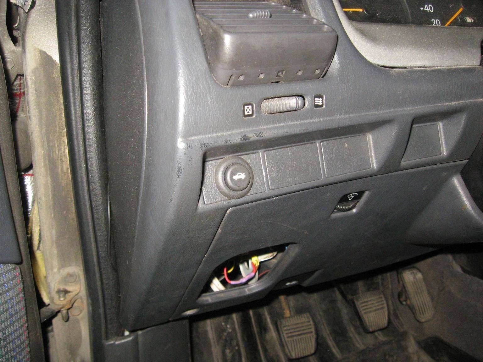

Комментарий к файлу: Самое подходящее место для такой кнопочки.
Фото-0315.jpg [ 129.66 КБ | Просмотров: 10821 ]
Комментарий к файлу: Вырезал иконку от шкал щитка приборов, нарисованного багажника там небыло поэтому вырезал просто ключик.
Фото-0318.jpg [ 272.71 КБ | Просмотров: 10821 ]
Комментарий к файлу: Вот как это выглядит
Фото-0317.jpg [ 138.45 КБ | Просмотров: 10821 ]

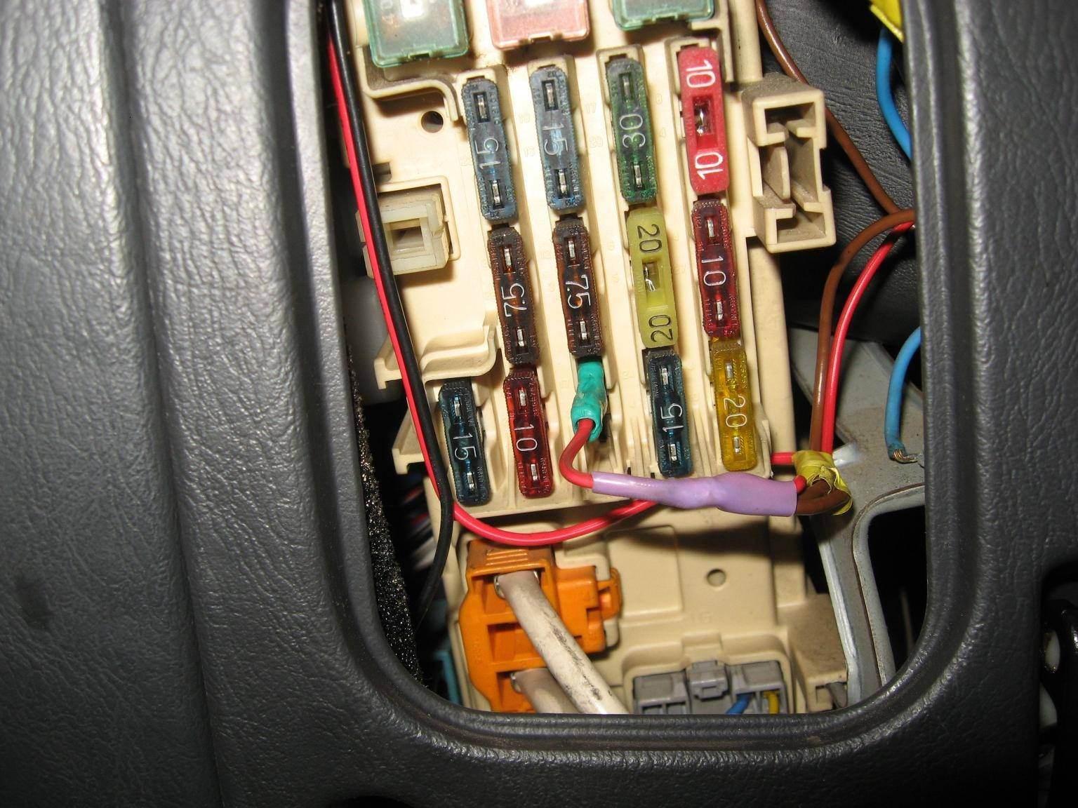

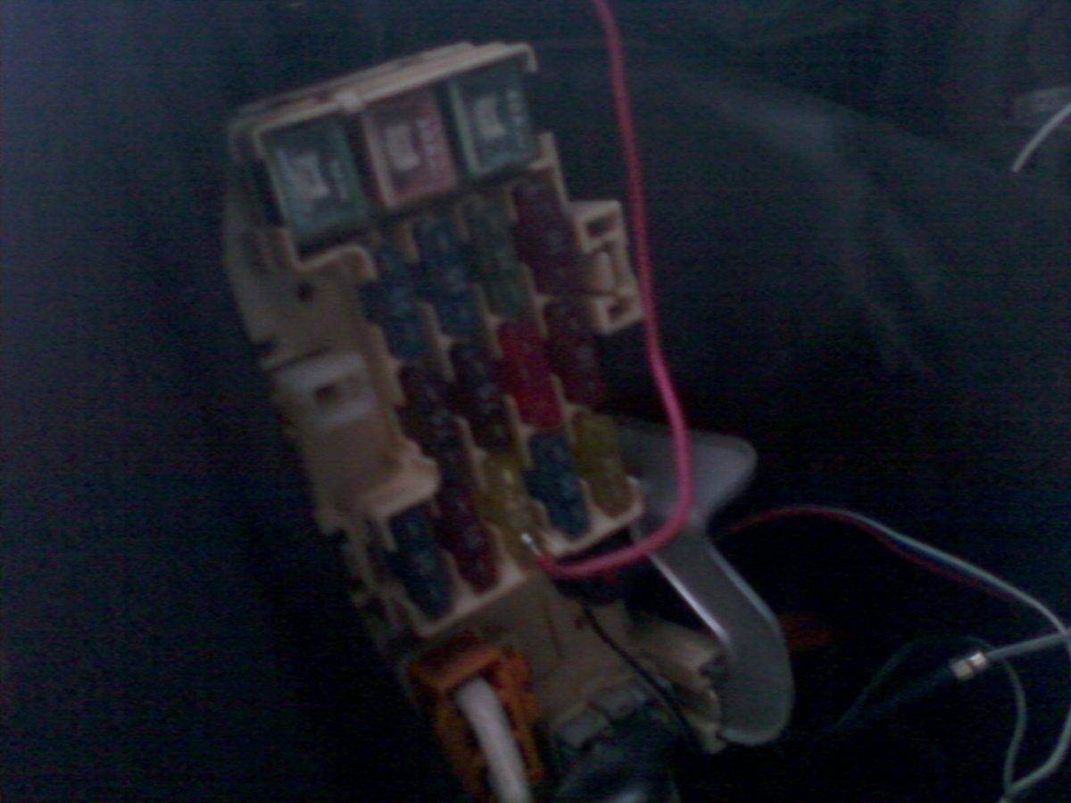

Комментарий к файлу: Питание взял в колодке для предов, это место у всех вроде должно пустовать, откусив ногу от предохранителя на 20 подпаялся. Теперь там 12в постоянно через пред 20А навсякий случай
Фото-0316.jpg [ 223.72 КБ | Просмотров: 10821 ]

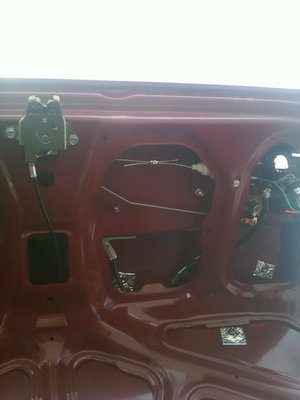

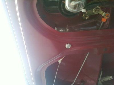

СообщениеДобавлено: Сб авг 11, 2012 2:16 pm
Зарегистрирован: Ср янв 06, 2010 8:59 pm
Сообщения: 224
Откуда: Беларусь, г. Гродно

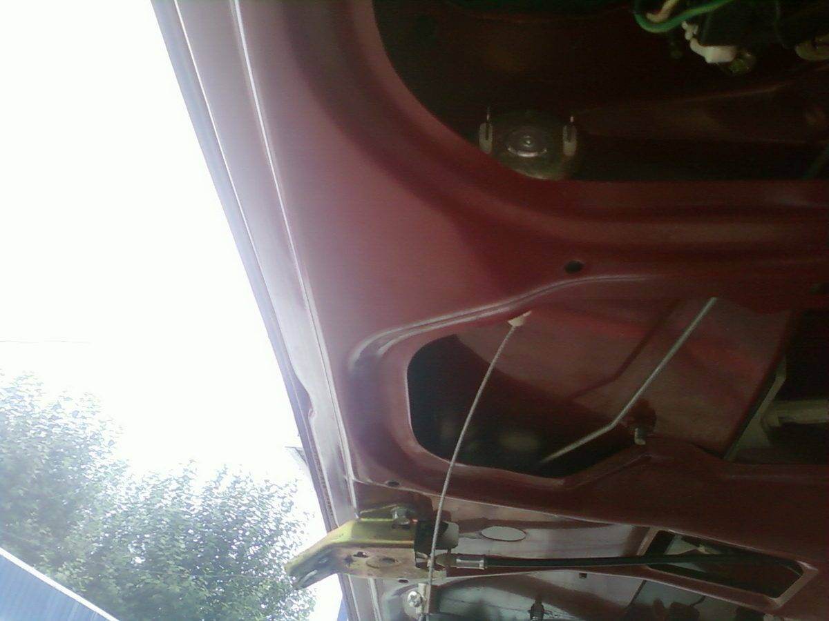

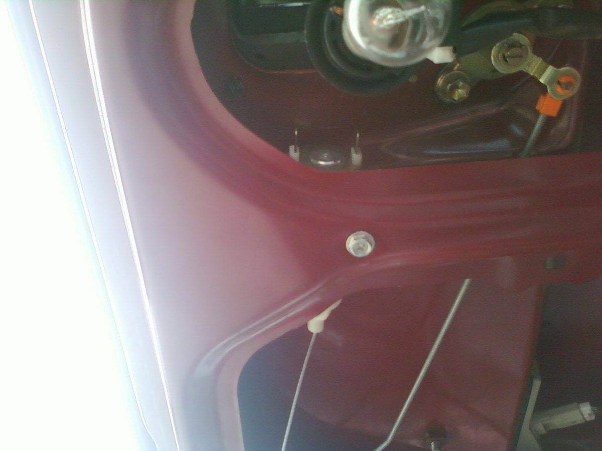

приветствую всех))) хотел себе на хэтч электрозамок поставить, но не тут-то было(((( вся проблема в том, что тяга не хочет двигаться без ключа в замке багажника. кто делал на хэтч электрозамок киньте фотку или опишите как вы с этим боролись.

СообщениеДобавлено: Сб авг 11, 2012 5:17 pm

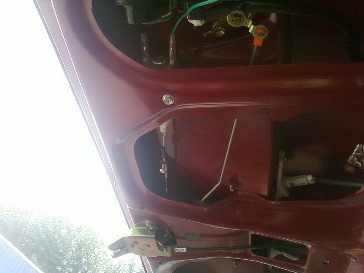

Так необязательно к тяге личинки багажника привязываться. Трос открывания то есть у хэтча? Если есть то к этому рычажку на замке можно подрубиться.

Сообщения: 270
Откуда: Серов
Ставить надо на замок на кузове,я ставил простой соленоид,где то фотки скидывал,пороюсь в компе,если найду сюда скину
