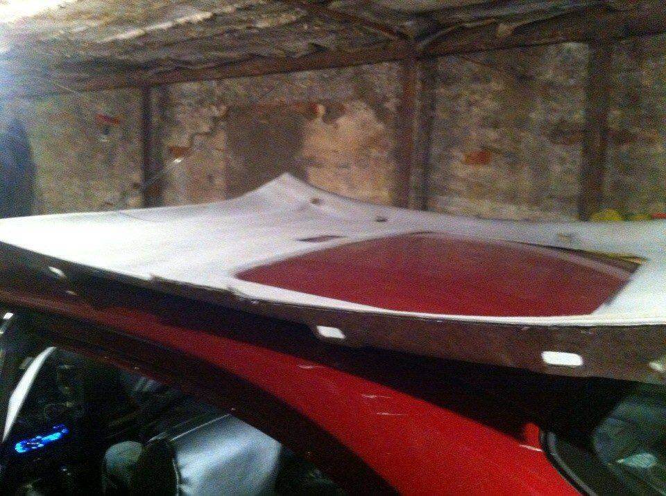

Короче разобрал я всё!Стекло визуально цело,выставил его потом чуть по другому относительно кузова,повыше поставил вроде так и должно быть,а то был как то провален!
По поводу заглушки люка которую рукой толкаешь,снять её можно когда тока снимешь конструкцию люка,а потом надо вытащить направляющие чтоб до конца вытащить,но так как я люк до этого делал и помню скока натерпелся с этим то решил на заглушке этой стопоры подрезать(сделать их высоту по меньше) а потом подавив вниз вытащить!Ещё там есть бегунки(направляющие) на заглушки за счёт которых она ползает по конструкции,их просто давишь плоской отвёрткой от заглушки в сторону полосок люка и они отщёлкиваются норм,не надо пробовать их разгибать они сломаются,у себя одну сломал!
Потолок переклеил в чёрный,всё собрал смотрится в огнях,а то замучился с разобранным салоном ездить!

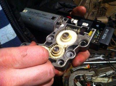

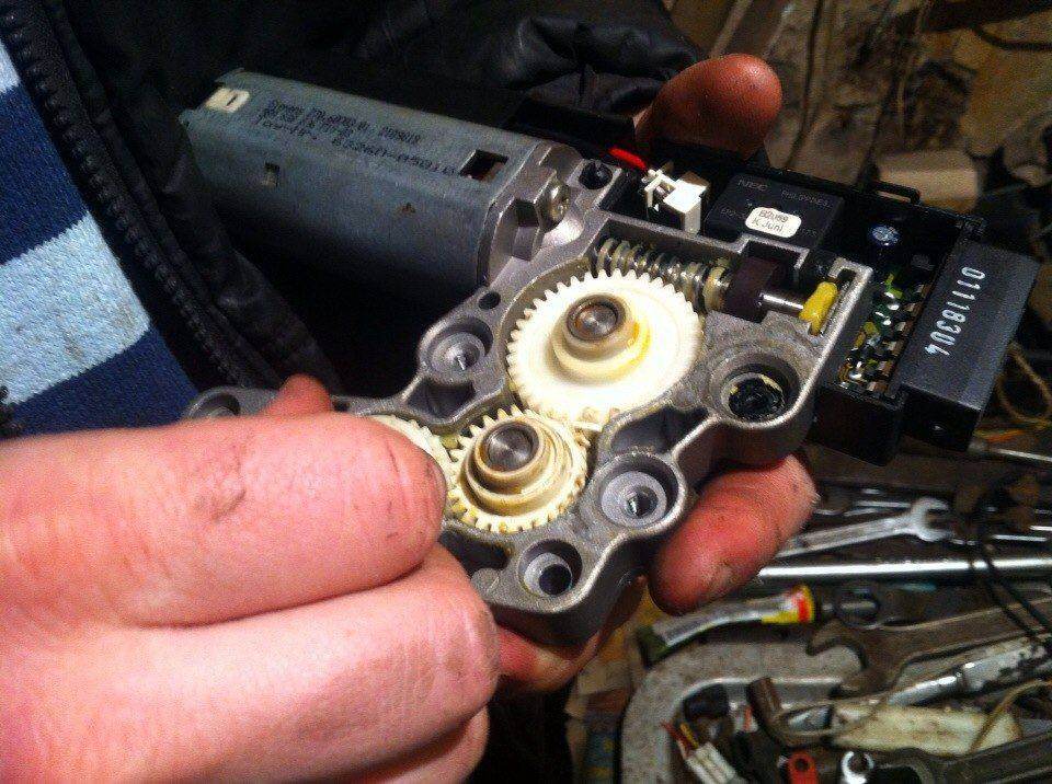

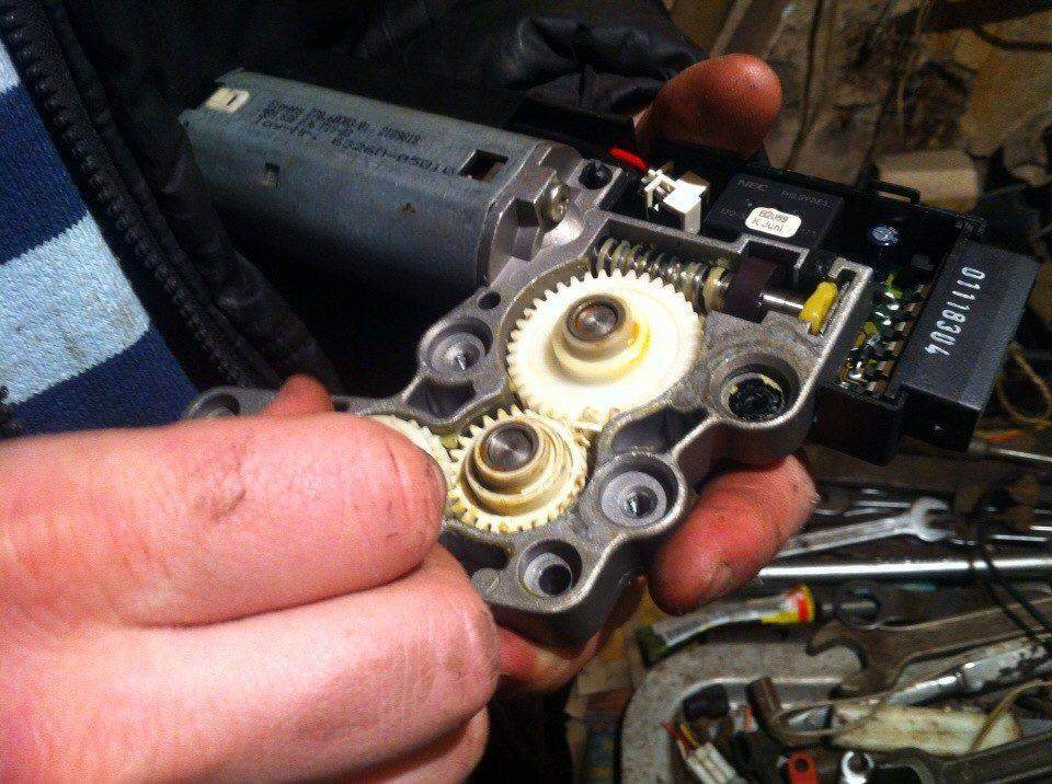

Мужики спасибо!все разобрался у меня скрежет был от развалившихся шестеренок.Заказал с Москвы моторчик в сборе обошлось 2000р.с доставкой.
крышу снимал сам люк не стал снимать так полозья помазал хорошей смазкой,вроде разработался но не так как хотелось,маленько помогаю ему когда на полную открываю+в самом начале что то закусывает приходится рукой подтолкнуть его опять же это режим "полного"открытия,на проветривание хорошо работает,кто понял о чем я подскажите,заранее спасибо!
