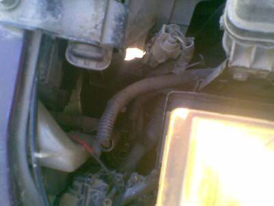

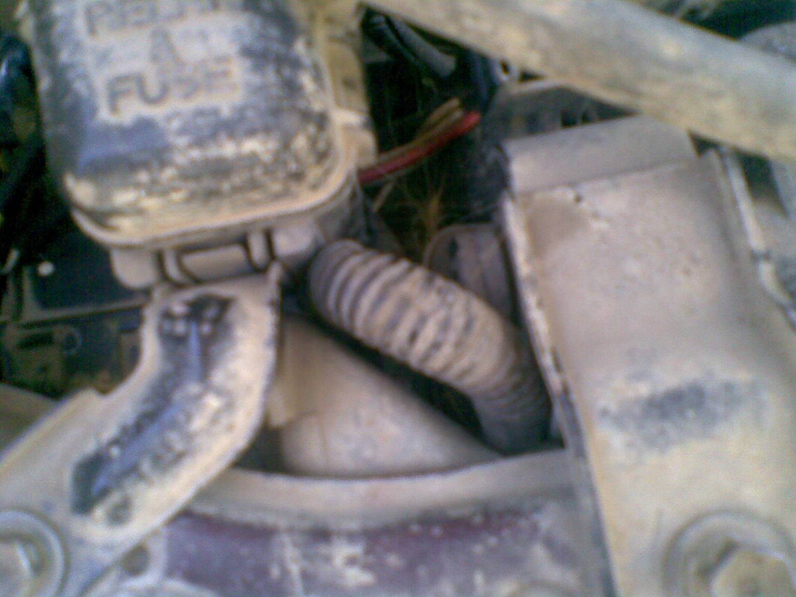

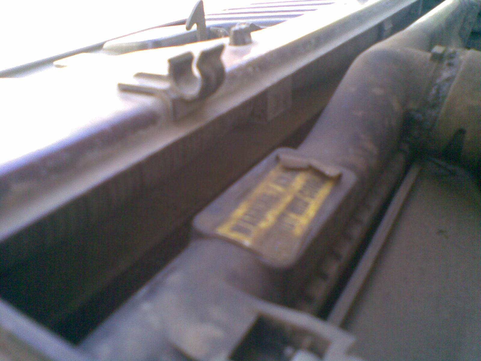

СообщениеДобавлено: Вс июл 20, 2014 8:22 am
Сообщения: 1064
Откуда: курская об, Fe-сити
Машина: TOYOTA

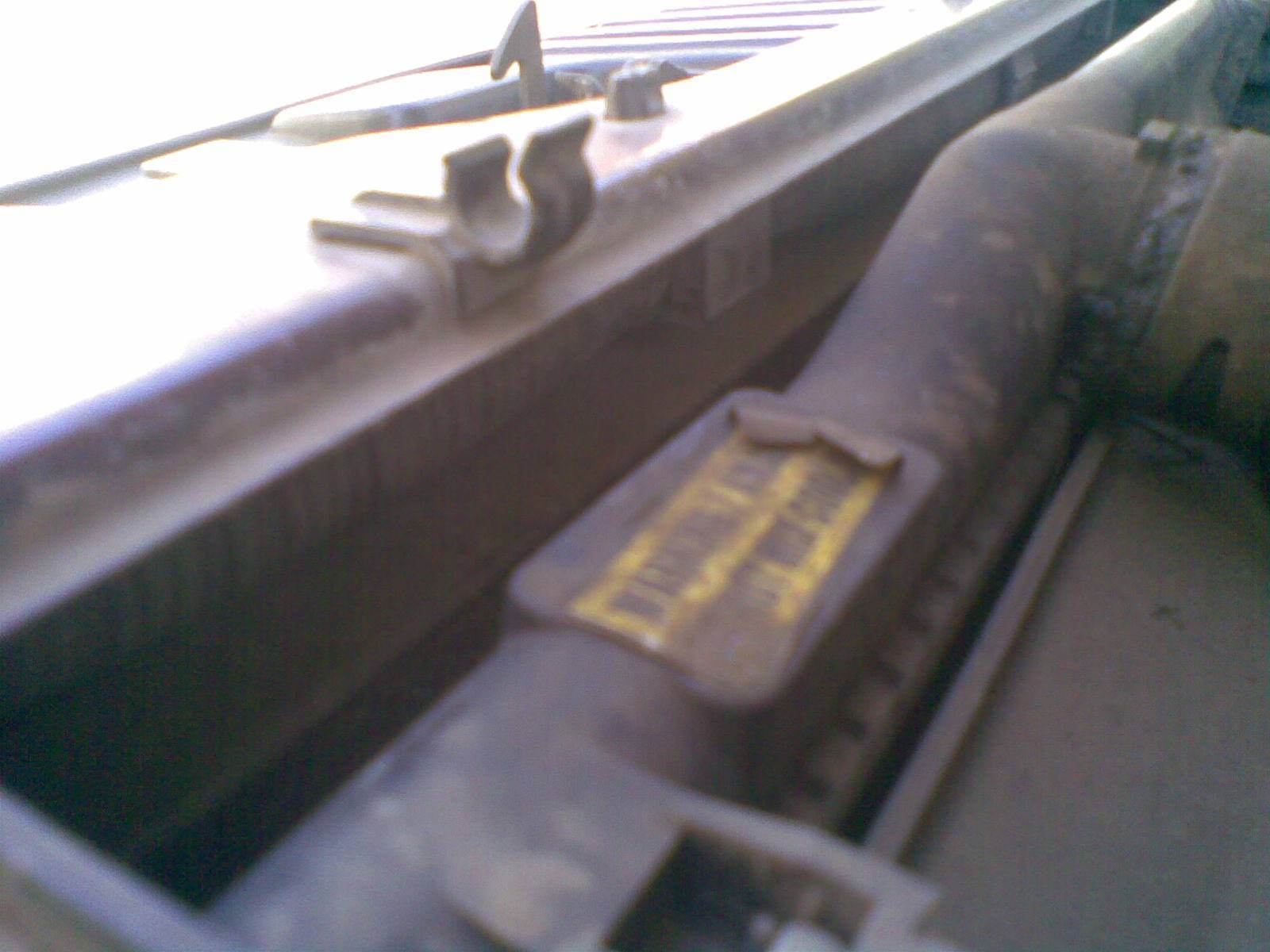

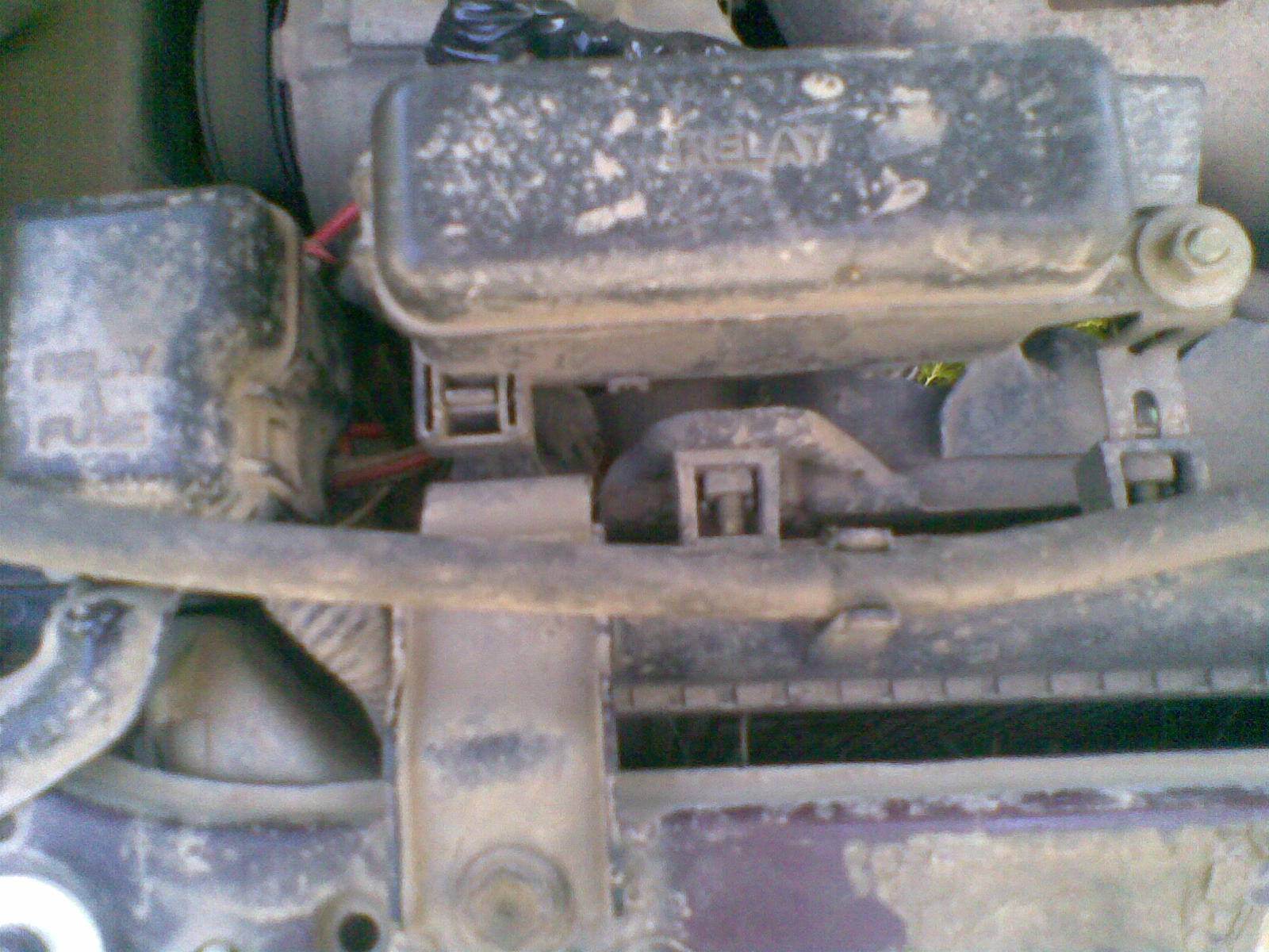

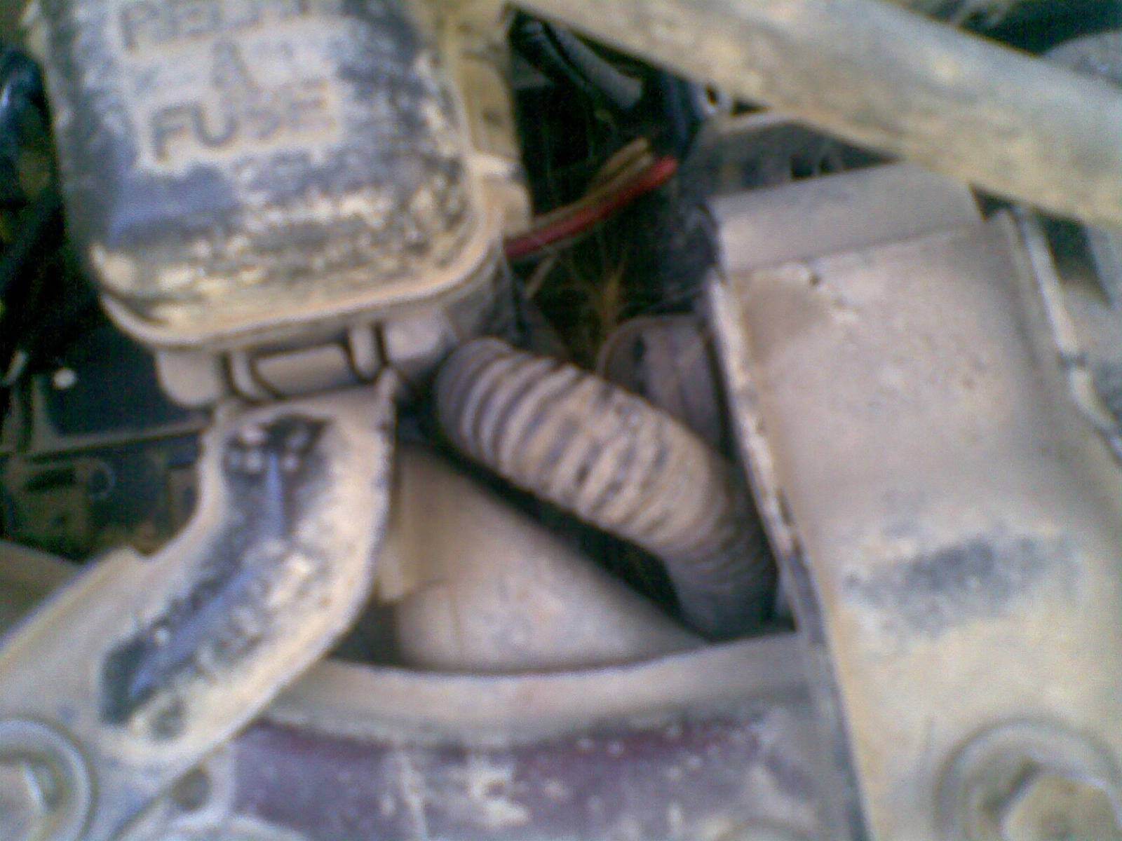

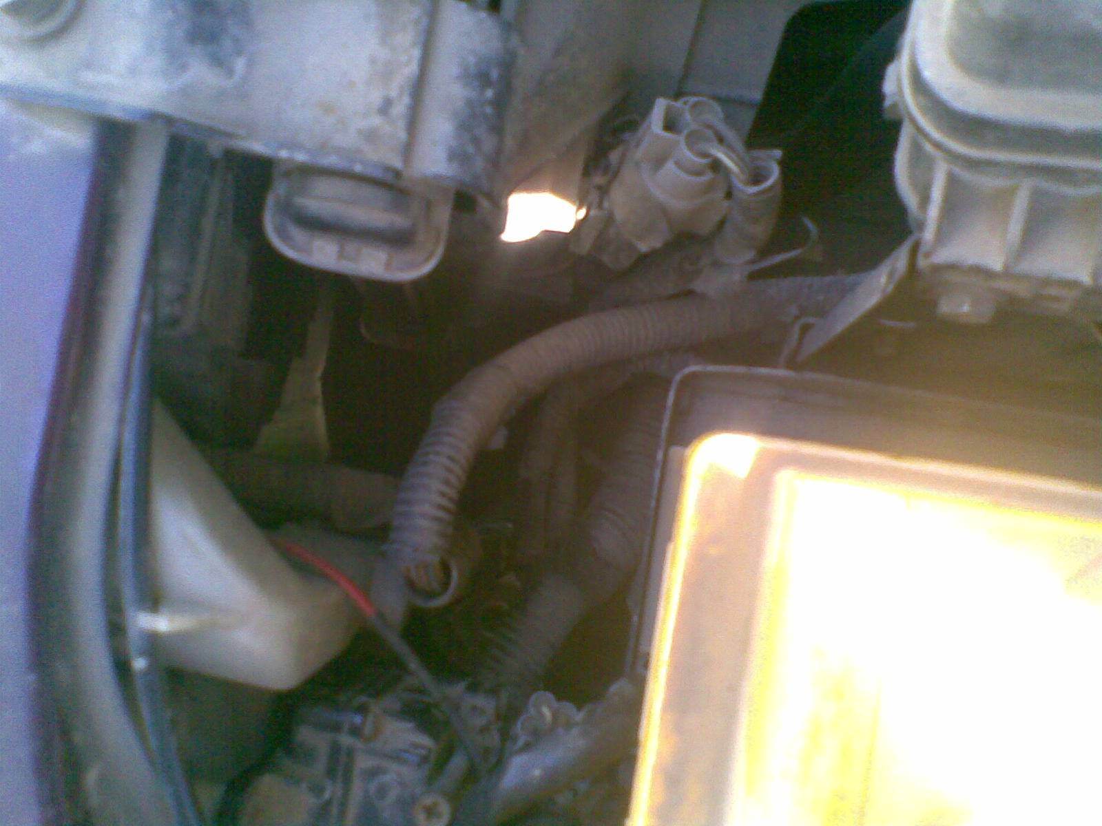

Mr_Nuke
Паралельно другой,там есть сверху проводка и даже штатные отверстия есть,ее воопще не должно видно быть.
Добавлено спустя 31 минуту 44 секунды:
вон краешек торчит проводки
Добавлено спустя 6 минут 4 секунды:
покрупнее

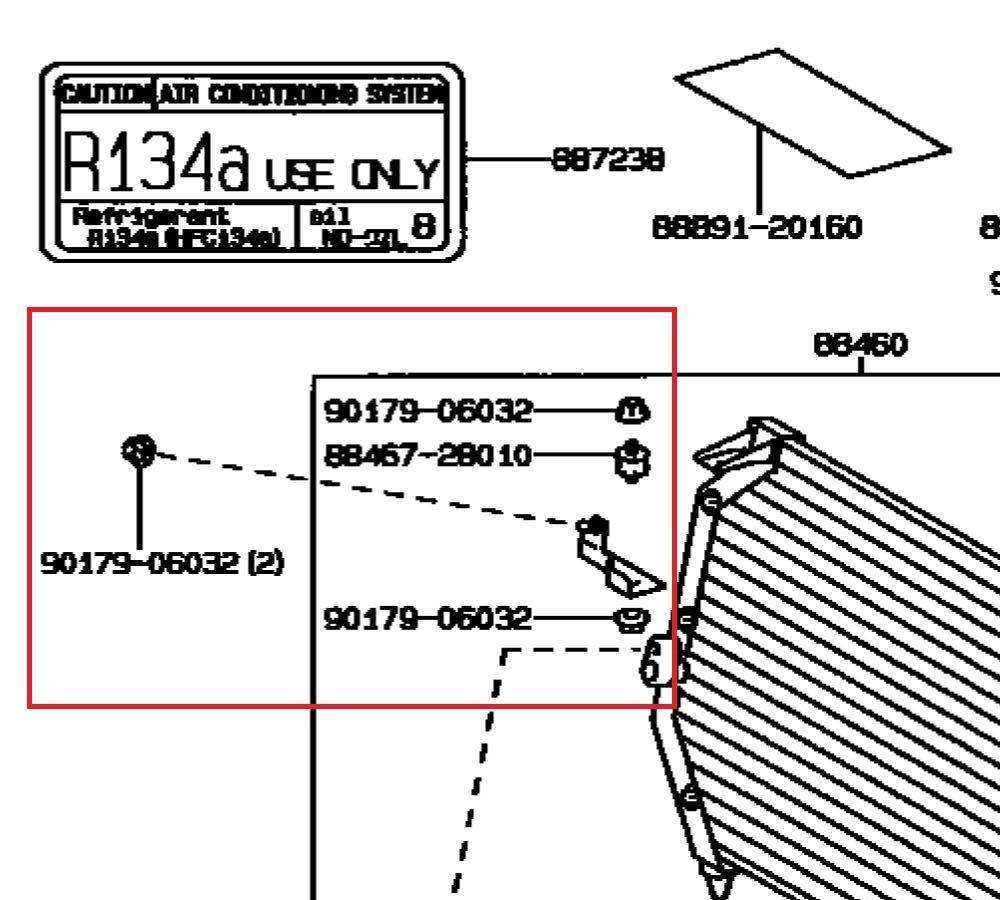

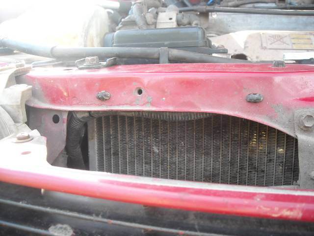

Парни как радиатор кондиционера сверху крепиться а то у меня 2 уха торчат не знаю как закрепить
СообщениеДобавлено: Вс июл 20, 2014 10:13 pm

Тут лучше по фото объяснять! Если радиатор ты покупал новый, то у меня уши в противоположную сторону смотрели! Вообщем, давай фото! А я попробую фото у себя сделать!
Но взамен попрошу у тебя сделать фотку, как проводка идет! :D Интересует выход из общего блока предохранителей, и из блока кондейных релюшек

СообщениеДобавлено: Пн июл 21, 2014 12:38 am
Братва из Казахстана
Сообщения: 2664

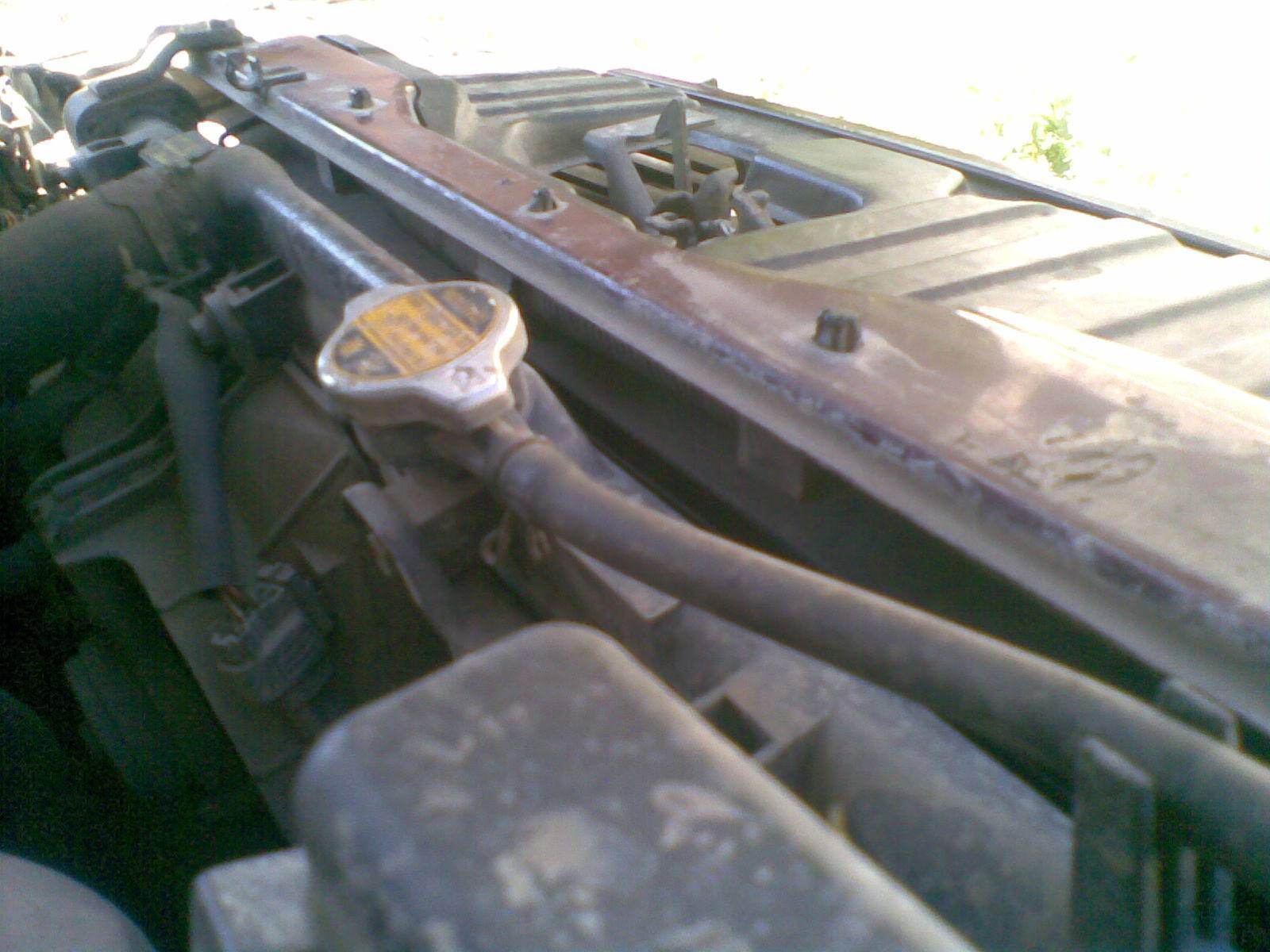

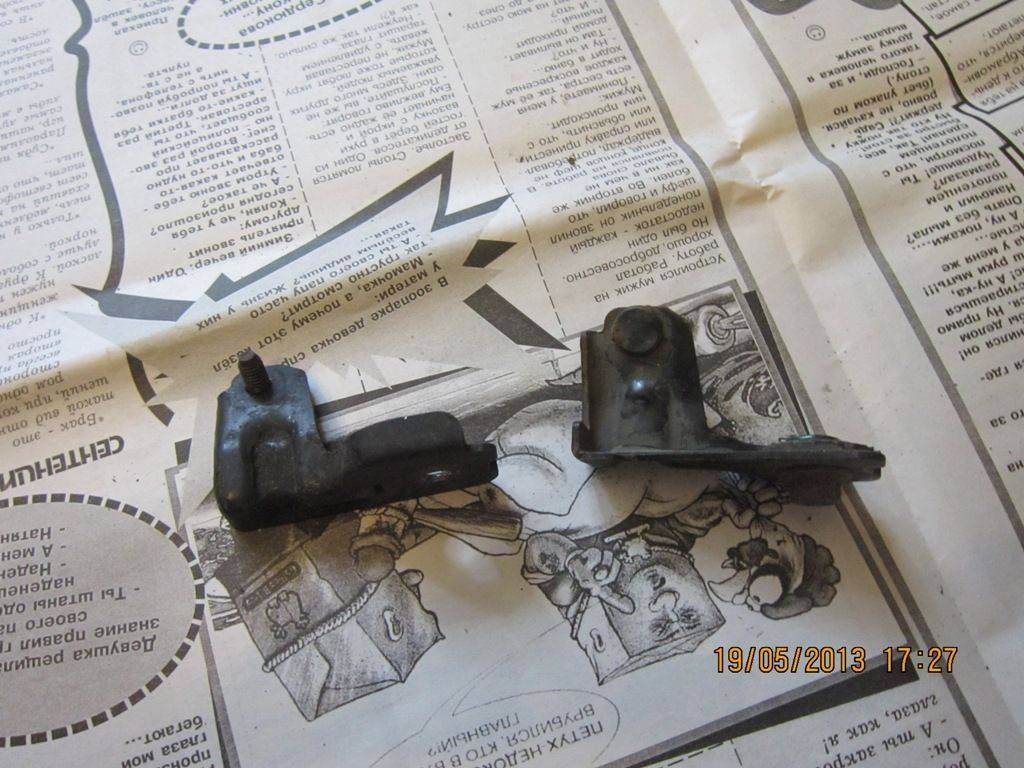

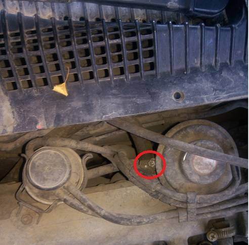

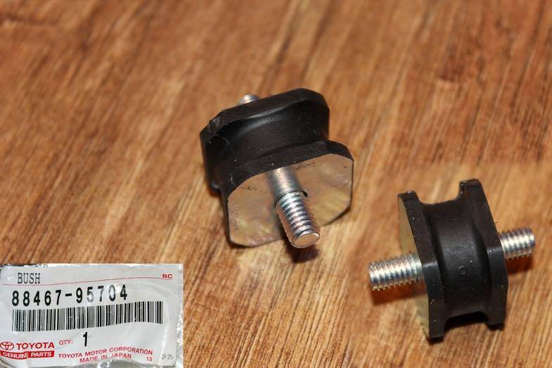

sergej46 писал(а):
Парни как радиатор сверху крепиться а то у меня 2 уха торчат не знаю как закрепить

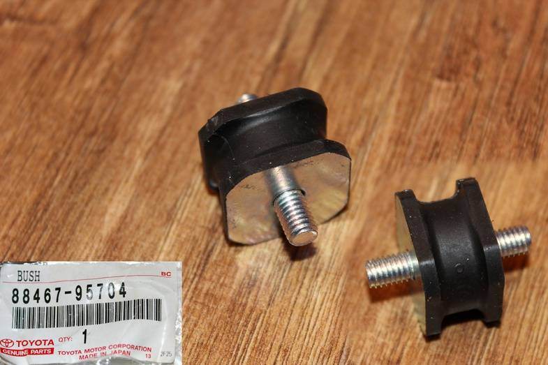

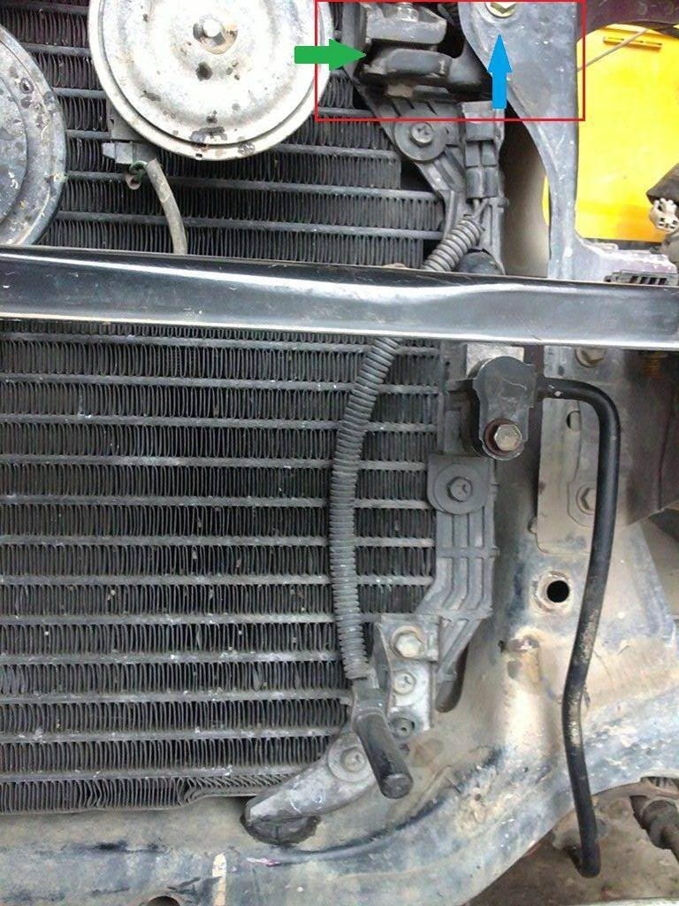

На эти уши через амортизирующие резинки прикручиваються крепления, а потом эти крепления с другой стороны прикручиваються к кузову на гайки.
Вот моё фото с архива, само крепление обведено красным контуром. Синяя стрелка - крепление прикручено к телевизору на гайку, зелёная стрелка крепление "крепления" к радиатору кондея через амортизирующую резинку.
Так же выкладываю схемку крепежа и отдельно фотки амортизирующих резинок и самих кронштейнов крепления.
Добавлено спустя 4 минуты 12 секунд:
Mr_Nuke писал(а):
Но взамен попрошу у тебя сделать фотку, как проводка идет! Интересует выход из общего блока предохранителей, и из блока кондейных релюшек
Идёт или подключаеться? Если идёт, то она проходит перед радиаторами, так сказаь "внутри" верхней части телевизора, что бы её поставить по заводскому пришлось снимать радиатор кондея и двигать радиатор охлаждения, можно пропихнуть и как есть, но по бокам очень геморно, слишком мало места и разьёмы проходят в притык.

Комментарий к файлу: Сайлентблоки кронштейнов радиатора АС 88467-87508
213751289.jpg [ 136.09 КБ | Просмотров: 5835 ]

Комментарий к файлу: Крепёж кондея на машине
11052013045 (1).JPG [ 264.47 КБ | Просмотров: 5835 ]

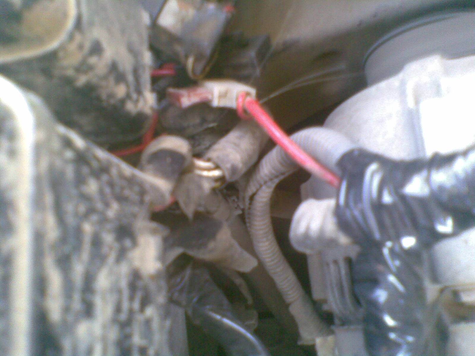

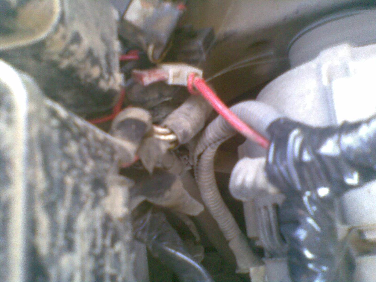

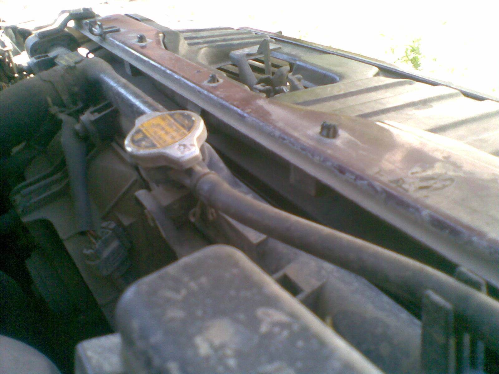

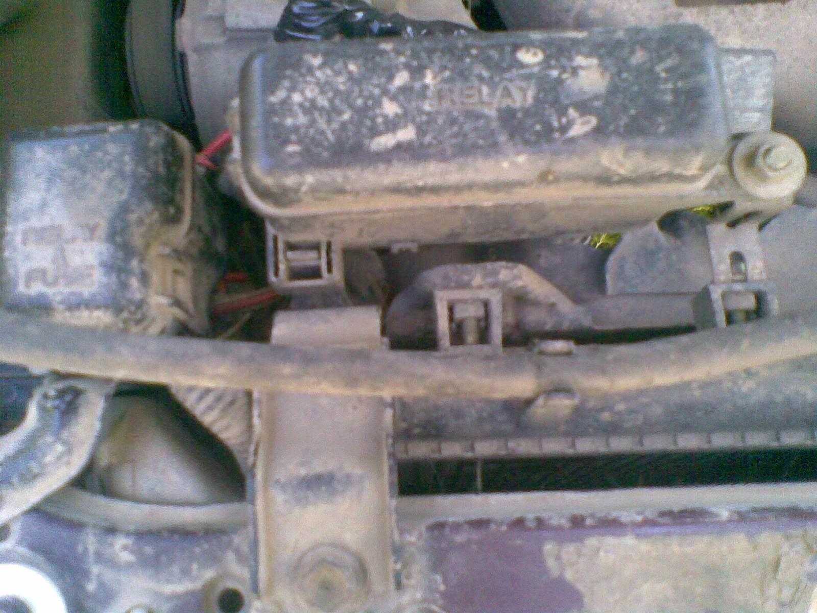

Mr_Nuke писал(а):
как она выходит из блока реле, и как она входит в блок кондейных реле.
В блоке реле №2 подключаеться снизу соответствующей фишкой, далее крепиться к косе двигателя, той что идёт чуть ниже АКБ, там в жгуте есть ещё один разьём треугольный EA1, к нему тоже подключается. Далее проводка поднимаеться вдоль радиатора и уходит под верхнюю часть телевизора (там есть отверстия для крепления жгута проводов), выходит из под телевизора также вдоль радиаторов и входит жгутом снизу в блок реле кондея 5, так же из этого блока 5 выходит фишка на дополнительный вентилятор радиатора. Сам блок крепится на радиатор охлаждения спец креплением.
Ну так как то, я вообще честно невижу проблемы с прокладыванием проводки, там всё видно визуально будет.

Ну вот как то так, места было мало развернуться с фотоаппаратом, но думаю по месту уже понятно, должен разобраться. :wink:
Комментарий к файлу: Выходит снизу блока предов 2 и идёт к телевизору
