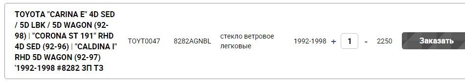

А чего так дорого то? :o , я думал стекла подорожали, посмотрел, нет,
цена вроде та же, у вас ни кто под заказ не возит?, я бы вот такое взял:
стекло.jpg [ 43.25 КБ | Просмотров: 12867 ]
это скрин вот от сюда: http://kmk.nnov.ru/2299/?count=100
поиска у них нет, вручную нужно искать :D

ну как сказать дорого? Стекло с номером 8282AGNBL, делает куча фирм - у одной, например Xyg ,Fyg,KMK Glass одна цена, не высокая, а AGC уже дороже, 7747 у меня оно стоит и кроме AGC и оригинала за 27700 ничего не выдает экзист.

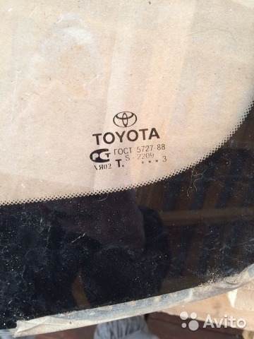

Кто знает, по маркировка на фото, можно сказать, что подойдет для Carina Е ?
3414145024.jpg [ 49.1 КБ | Просмотров: 12462 ]

Привет Сереж, ГОСТ 5727-88: Стекло безопасное для наземного транспорта.
По остальному гугль молчит :( , а тот кто его продает/предлагает, сам не знает что ли :du_ma_et:
а если просто примерить на машине, мне кажется если не оно, сразу видно будет :ne_vi_del:
В обьявлении написано просто Carina. Сам владелец говорит для Carina e.
Так скорее всего будет сложно понять :ne_ne_ne: . Ведь у всех карин примерно одинаковые лобовые :)
Придется брать. Подойдет или нет, узнаем при установке :rugaet-sja:

Сообщения: 2504
Двигатель: 2C АКПП (3S АКПП)
Серрегга
Есть 17# Карина ll, 19#Карина Улыбка, плюс 20# Карина. Диагональ измерь.

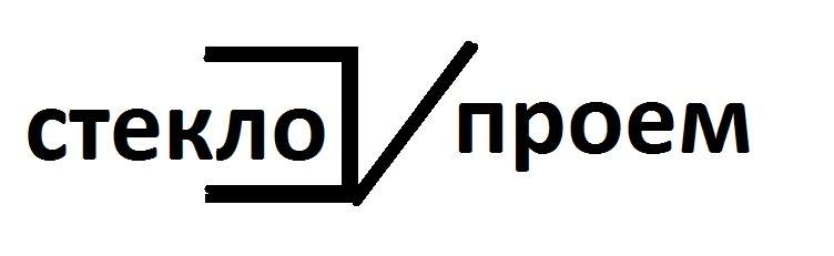

iron_klg писал(а):
Я вот про этот уплотнитель
Это внутренний уплотнитель, он не нужен, без него вклеят, даже более того, если принести,
ни один стекольщик с ним возиться не будет, а наружный молдинг могут старый сохранить,
если попросить, или как Сергей С@ныч сказал универсальный, я как то ставил универсальный,
так он мне больше оригинального понравился, поменял на оригинал, только из-за водостоков
на оригинальном, если смотреть на торец, вот так выглядел:
молдинг.jpg [ 26.48 КБ | Просмотров: 11910 ]
оделся на стекло, а пустое место в проеме закрылось торчащим "лепестком", единственное
что с ним делали, это по углам грели, и подтягивали этот лепесток, чтоб плотнее было :)
ps. стекло лучше КМК, оно потверже кажется :)
