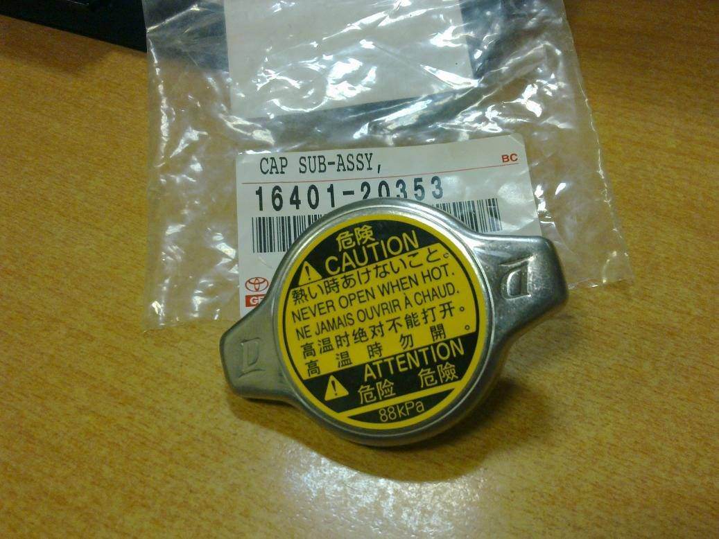

подскажите кто знает номер крышки (пробки) печного радиатора, не могу найти, надо заказать

радиатора печки? а откуда там крышка?
 Заголовок сообщения: Re: Печка плохо греет
СообщениеДобавлено: Вт май 13, 2014 1:59 pm
Зарегистрирован: Сб дек 19, 2009 5:02 pm
Сообщения: 86
Откуда: Киров
Машина: Carina E, седан, 5А-FE
я могу ошибаться, как она правильно называется, но вроде как на печном радиаторе что-то подобное есть, или меня ввели в заблуждение?? вот заказываю новый печной радиатор, его одного достаточно или там к нему еще что-то надо прикупить?? помогите советом, спасибо
Модель CARINA (JPP)SEDAT190,CT190,ST191 Двигатель - 5AFE 1500CC 16-VALVE
Дата выпуска - 1992.10
Тип КПП - MANUAL TRANSMISSION
Расположение руля - LEFT-HAND DRIVE VEHICLES
Код цвета кузова - 742
Кузов - SEDAN
СообщениеДобавлено: Вт май 13, 2014 2:06 pm

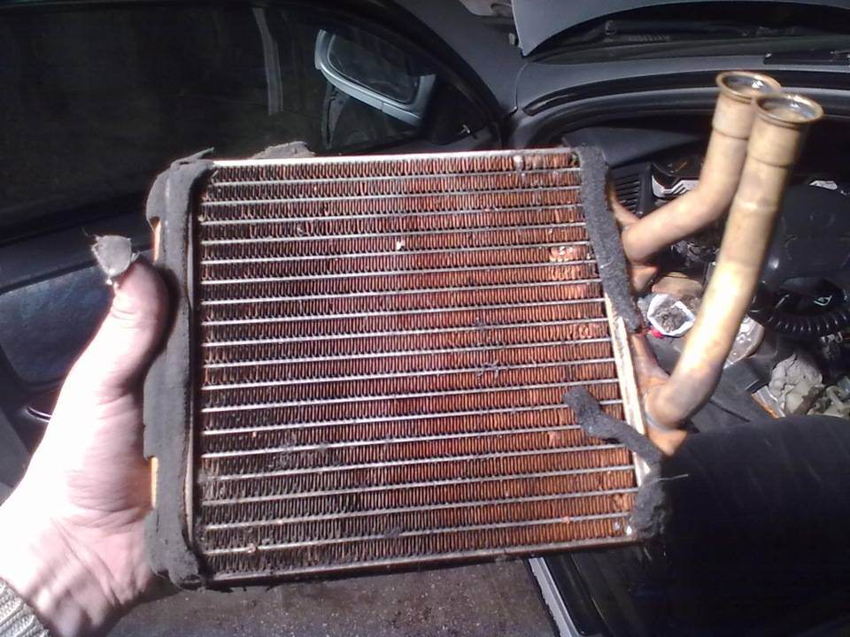

ну вот смотри. радиатор печки - это то что стоит в самой печке. вот он на фото.
радиатор печки.jpg [ 224.66 КБ | Просмотров: 9611 ]
тут как видишь никаких пробок нет.

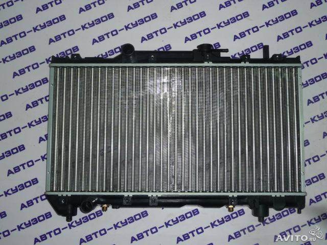

если ты говоришь про просто радиатор охлаждения, вот про такой
радиатор просто.jpg [ 67.06 КБ | Просмотров: 9611 ]

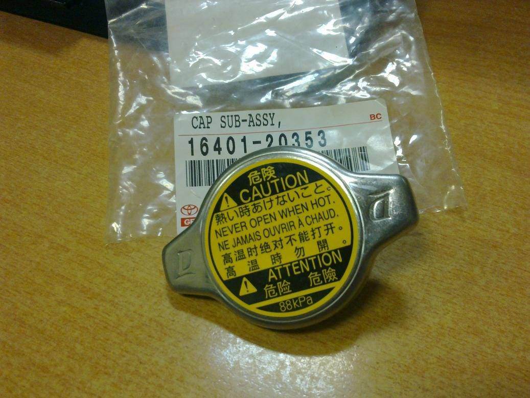

то у него есть крышка, вот она:
крышка радиатора.jpg [ 144.56 КБ | Просмотров: 9611 ]

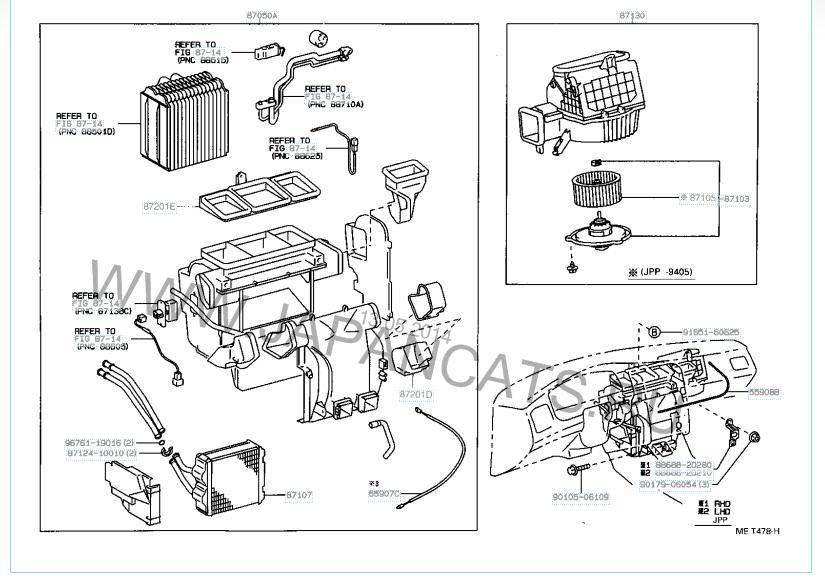

ну вживую я его в руках не держал, но по логике и по каталогу - ничего там нет
радиатор печки каталог.JPG [ 81.97 КБ | Просмотров: 9605 ]
