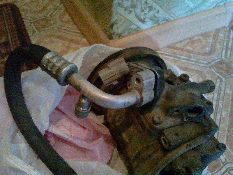

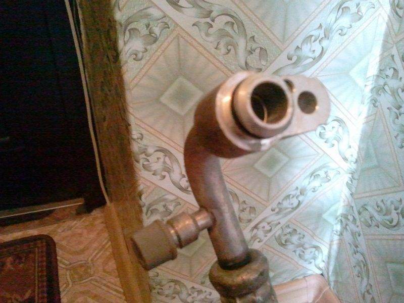

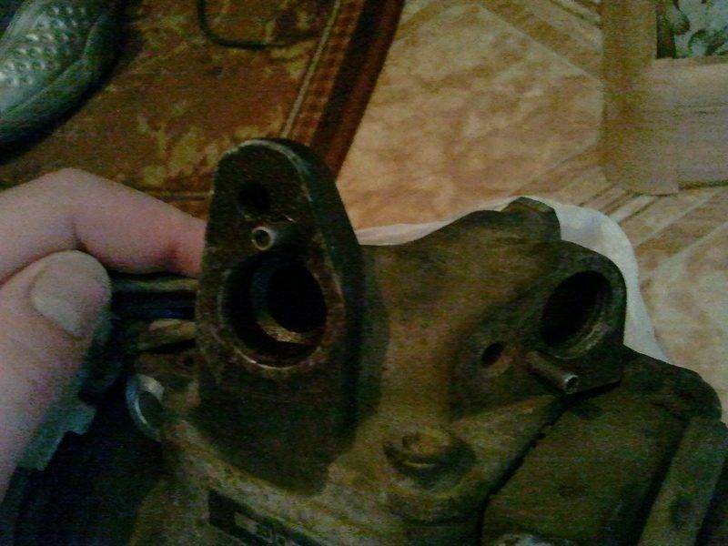

а у меня засада. толстый шланг (крепление) не подходит к компрессору. компрессор взял такой же как и был. трубки все с карины тоже. боковая трубка вошла как родная. движок 5АФЕ, кузов ат192. посмотрите у кого такая двига, как у вас шланг подходит и куда смотрит штуцер.

Hukola
    Привет!
Сравни со своим компрессором - если штуцера не так,то ставь крышку со штуцерами верхнюю от своего компрессора.Если трубка не такая как была,то обратись к ремонтникам холодильников - перегнут или переварют.Вот как то так.

старый компрессор точно такой же валяется с заклиненной муфтой.переваривать трубку предлагали, но это крайний вариант. попробую поискать компрессор под мои трубки.

Hukola у меня такая же проблема, думал, что уже нашёл свой компрессор, вроде всё похоже, а вот этот штуцер у меня тоже в другую сторону смотрит, хорошо что не купил, потому что нет желания трубки перегибать.
Вот посмотри как у меня стоит:
viewtopic.php?f=33&t=10242&start=25
