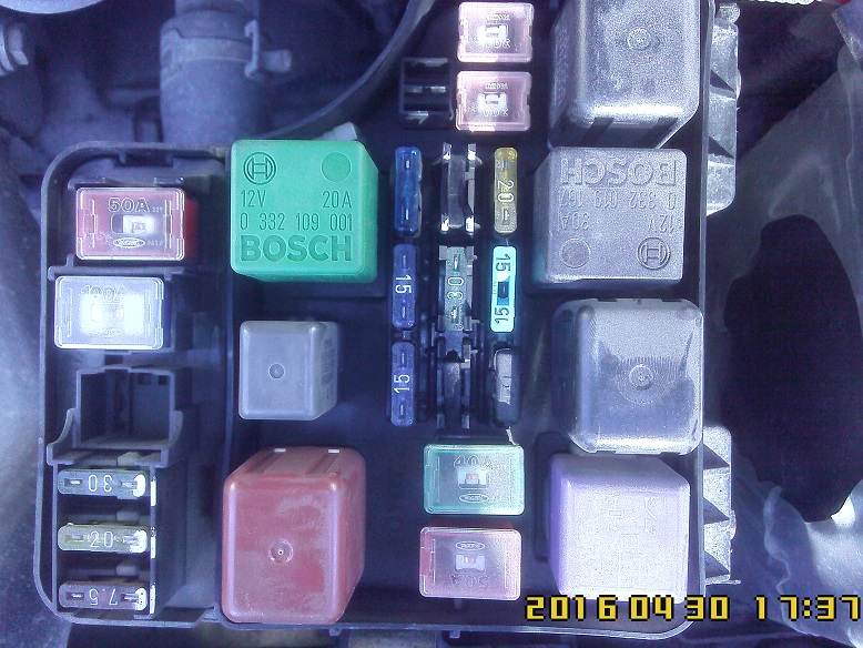

Парни нужна ваша помощь. :s_o_s: Внедрял себе кондиционер. Вроде бы все было в норме, но по завершению выяснилось, что он не запускается...
Ездил к автоэлектрику, прозвонили всю проводку, нашли единственное место, где теряется сигнал - в блоке усилителя... От кнопки сигнал идет до блока, а из блока масса на блок реле №5 не поступает...
Проводка от усилителя до реле целая...
В самом усилителе вроде бы тоже все цело...
Какова вероятность, что причина в блоке усилителя, часто они вообще из строя выходят или стит искать в другом месте?

предохранители то все поставил ? я себе когда внедрял пришлось 2 предохранителя добавить, их не было по умолчанию и вместо них вроде заглушки стояли. Это в большой черной коробке рядом с аккумулятором.

Ничего не добавлял...
Как то упустил эту информацию... :-facepalm-:
Сейчас глянул и правда заглушки стоят :-facepalm-:
Можешь фото скинуть, куда и на сколько предохранитель нужен?

на сколько ампер написано на крышке с внутренней стороны, но я поставил какие были, а были номиналом поменьше и работает второй год уже. Я просто вместо 2-х заглушек поставил предохранители и все и не думал даже). А так тоже, электрик лазил лазил и ничего не мог порешать, то это говорит у тебя не работает ,то другое ,то обрыв...
Вечером сфоткаю.

Сфотай пожалуйста :)
На крыше номинал не указан, там просто показано, что заглушка и всё...

вот что у меня, хотя 3 заглушки все-равно остались ,я точно помню, что 2 предохранителя ставил.

Благодарю за помощь! :spasibo--:
