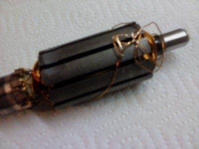

Пытаюсь разобраться со стеклоподъемником. Уже второй раз его клинит, и после разборки наблюдаю такую картину. Понять не могу, из-за чего это происходит.
Можно ли восстановить размотанную обмотку?

Обмотки якоря обычно разматывает на больших оборотах - характерно для якорей стартеров при заклинившем бендиксе например....Мне моторы стеклоподъемников такие не попадались.... :(

Так имеет смысл отрезать ее, или теперь постоянно разматываться будет?
Мне довольно тядело проводить много эксперементов, но я так и не понял, когда останавливается моторчик. В моторчике стопор стоит, или пока не создастся достаточное натяжение на тросик?
СообщениеДобавлено: Вс янв 09, 2011 4:18 pm
Мотор останавливается когда стекло упрется, ток при этом увеличивается и автоподъем отключается, вниз то-же самое. Мотор надо перематывать, ну или если получится припаять кусок нового провода. а вот какого черта он разматывается - нужно разбираться.

Ну вот тестировал, гонял его в холостую. Вроде работает, и обмотка не размоталась.
Кстати, с обмоткой это все произошло, когда пытался намотать тросик на катушку. Пару раз было, что тросик уже не двигался, а моторчик пытался его крутить дальше. Полагаю, что из-за этого.
А как он узнает, что стекло уперлось? Там же датчиков никаких не стоит :shock:

Ну по токам вроде понятно все, до сих пор не понятно какого черта неоднократно разматывалась обмотка? Её чем-то подрезало? Если не разберешься с этим вопросом - устанешь разбирать-собирать моторчик.

Чтоб понять - надо в руках все вертеть - по фоткам как-то не реально. Разглядывай след излома или реза на проводе, на соседних проводах следы должны быть какие-то. Продольного люфта якоря не должно быть - мож там шарик какой выпал?

Такое ощущение, что начинается, всё же, с касания пластинами якоря магнитов статора... Что-то не то с центровкой ротора...

Сегодня рискнул, и собрал всю конструкцию. Сначала моторчик работал не плохо, только странно, что вверху стекло опускалось быстро, а уже почти опустившись, с заметным усилием. Минут через 5 такого тестирование, стекло почти перестало подниматься вверх, иногда совсем останавливалось. Дотронулся до моторчика и обжегся, он был аццко горячий. Спустя некоторое время и подниматься стекло стало веселее, судя по всему моторчик остыл. Но с другой стороны, моторчик перестал держать стекло. Минут за 10 езды стекло опустилось мм на 5.
Похоже это на последствия от размотаной обмотки? Или может тросик замотал криво, и создается повышенная нагрузка?
