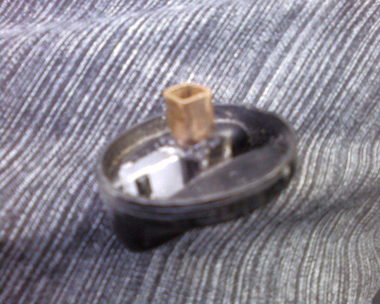

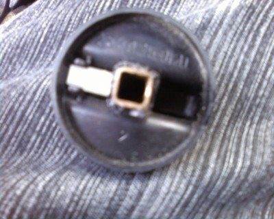

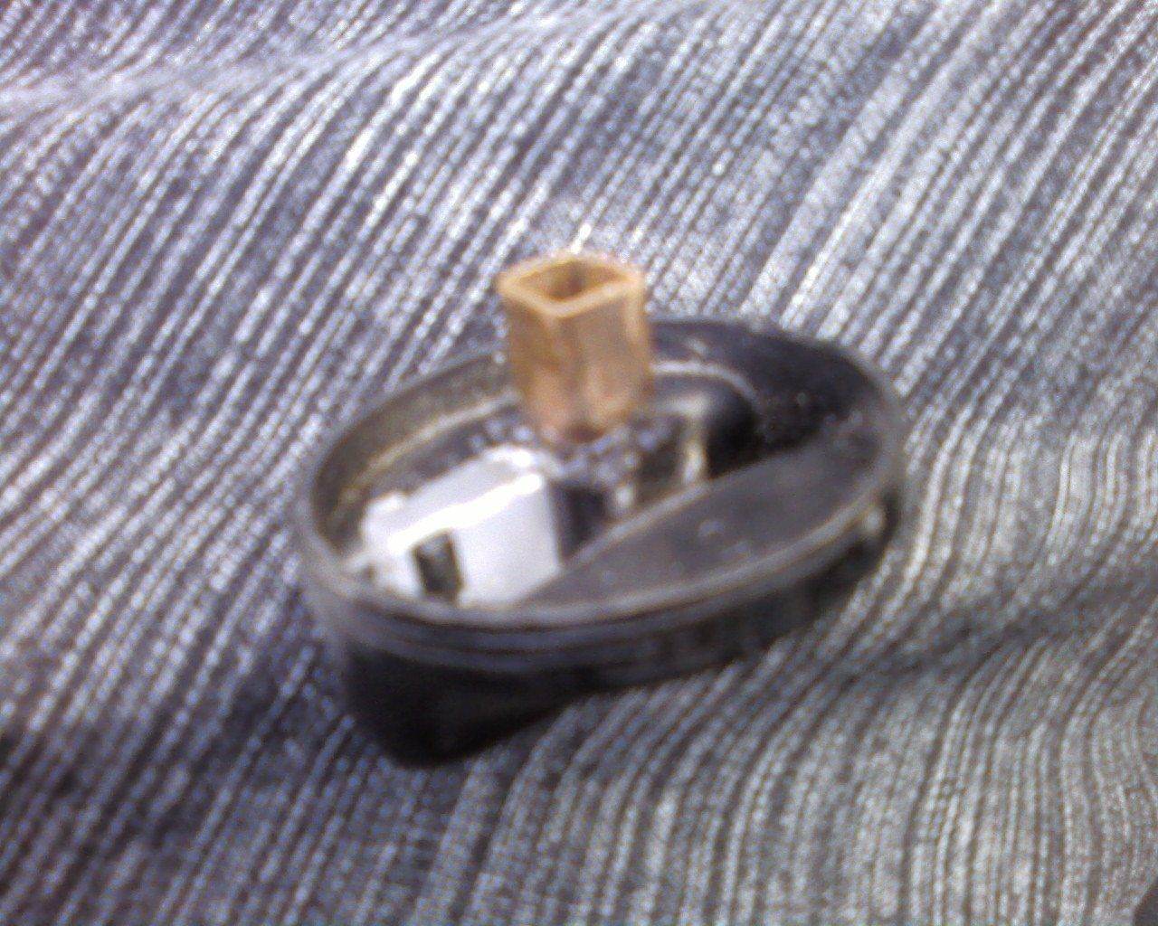

Вот может кому пригодится:
машину купил обе ручки были сорваны на четырех шлицах, вот так я вылечил-
-кусочек медной трубки
-подходящий по размеру квадратик (одеть на него трупку и обстучать- для получения квадратной трубки)- в моем случае был хвостовик метчика
-нагреть готовую трубку на газу, впаять в сломаную ручку...
