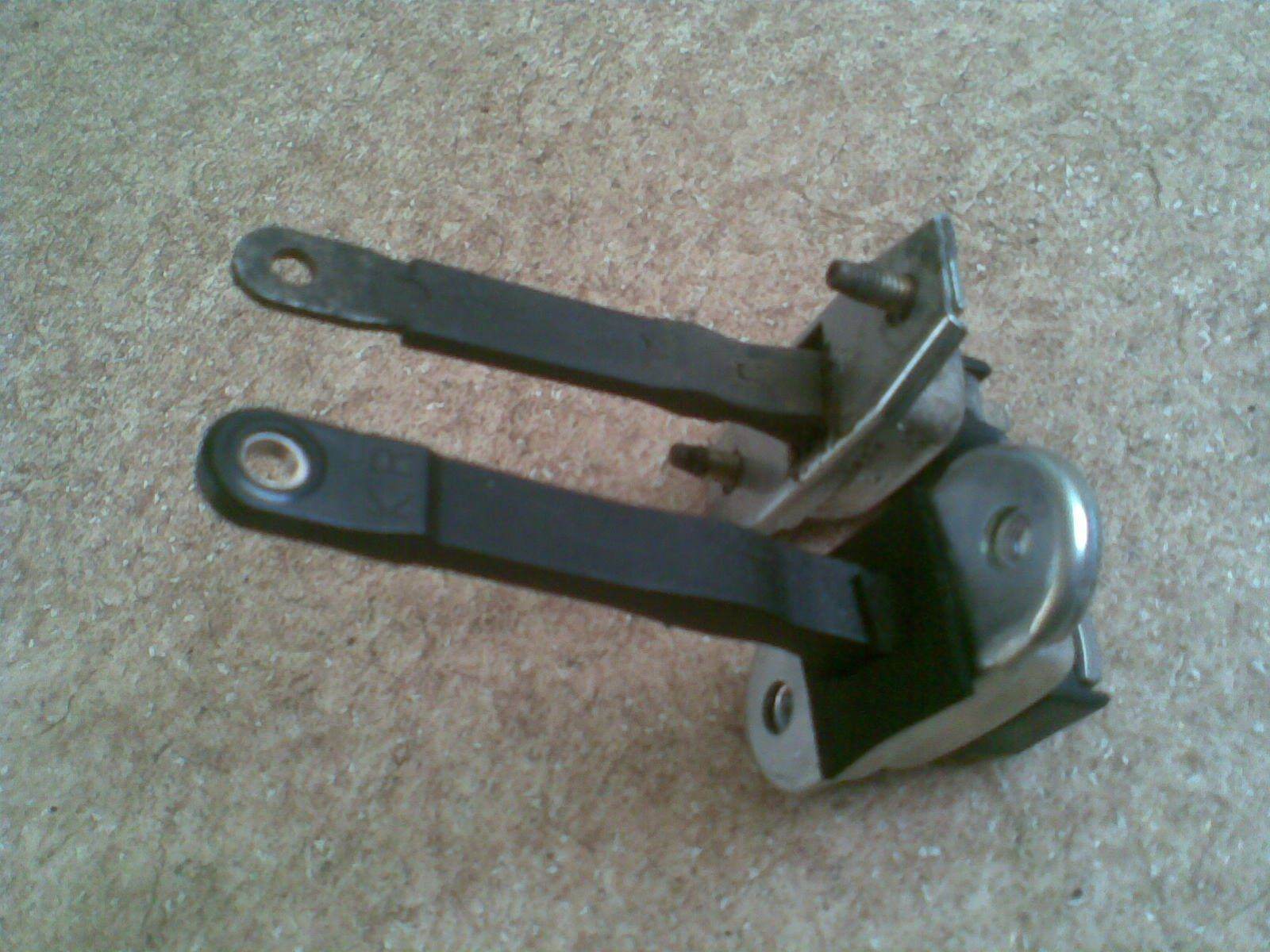

тоже на днях поменял передние. на маршале нашел от мицубиси за 500руб, (паджеро/монтеро со слов продавца, на пакетике номер MB517470). держат, но хотелось бы пожоще конечно, как на новых авто :?
а задние кто менял? полистал тему, вроде не нашел. какие подойдут, кто знает? спасибо

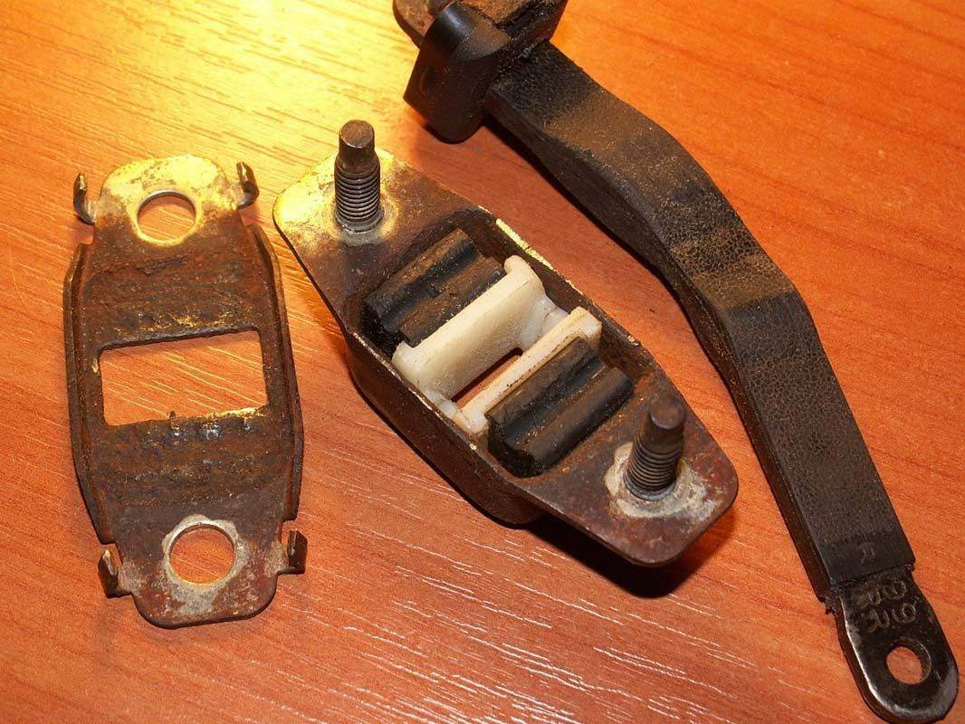

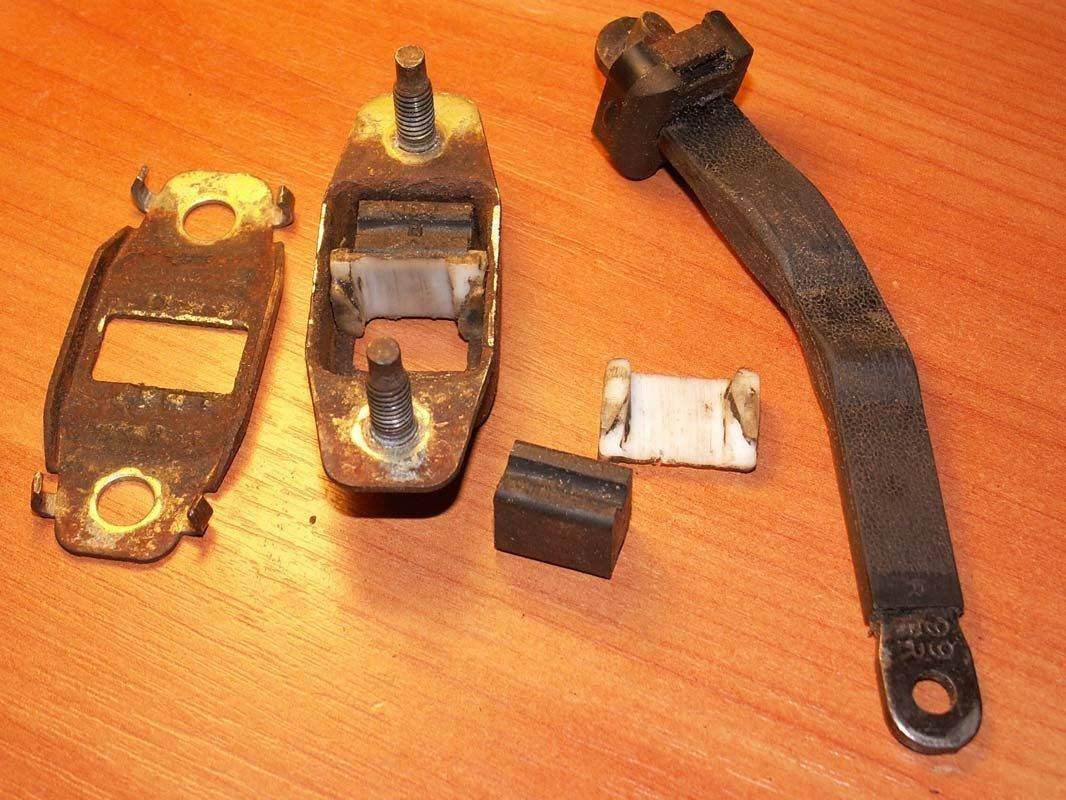

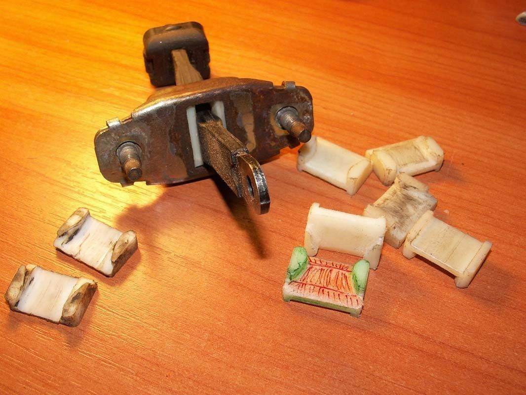

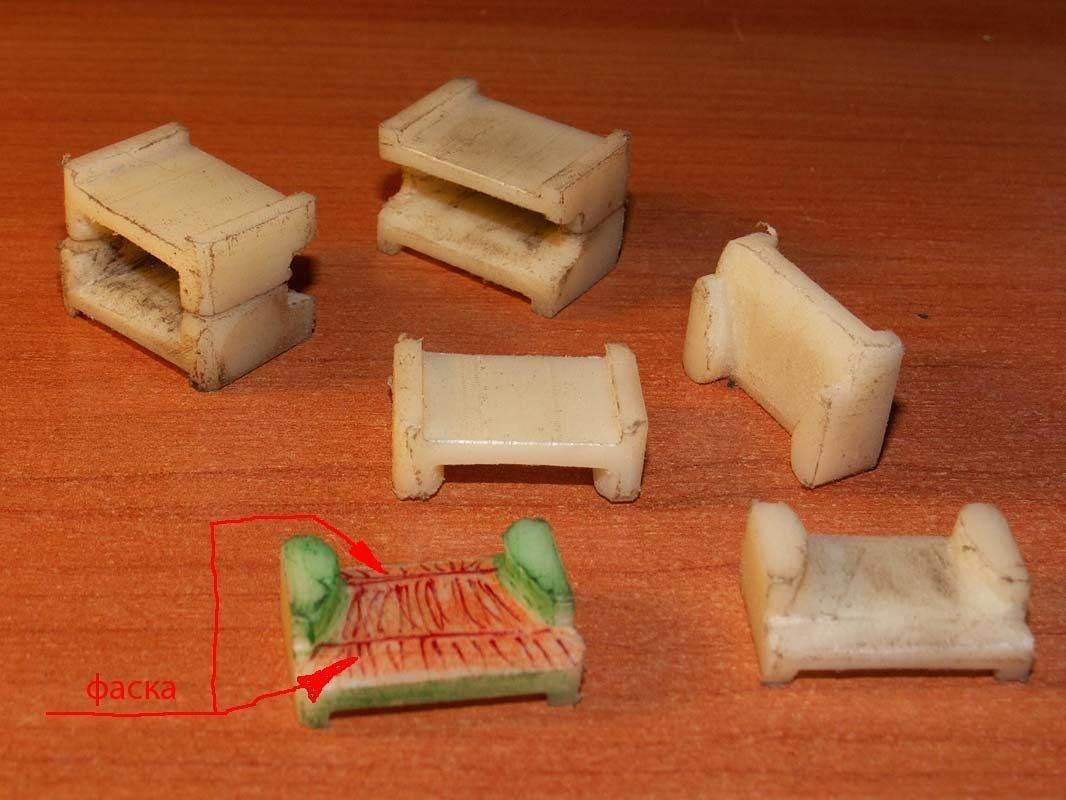

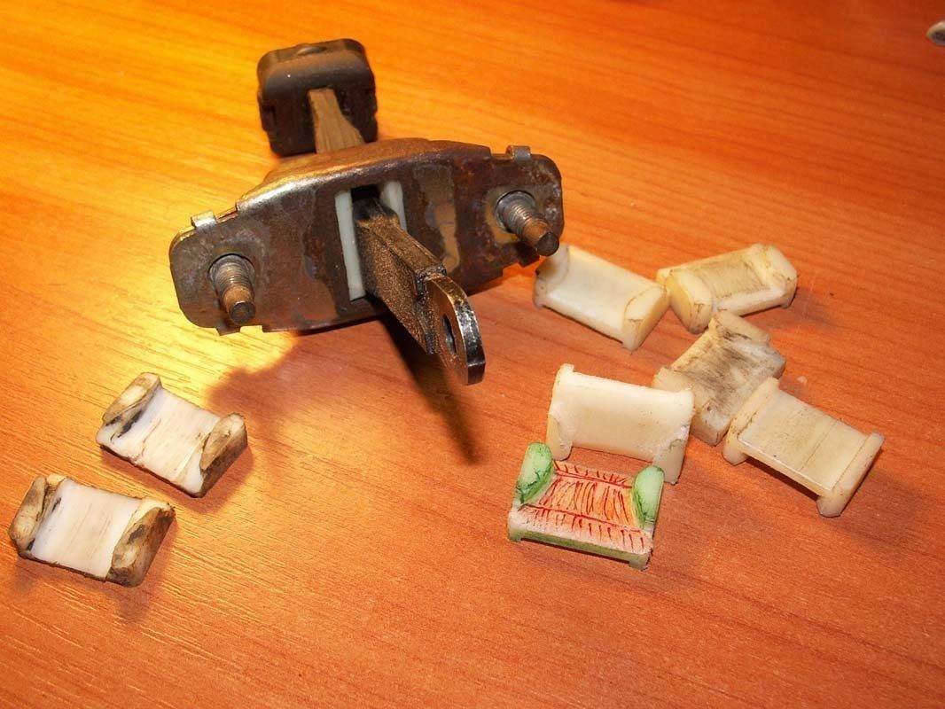

СообщениеДобавлено: Пт ноя 20, 2009 2:49 am
Сообщения: 621
Напилил заготовок и поправил их напильником.
"напилил и поправил" - слабо сказано, времени уже 1:30, изготовление заняло 4 часа. Материал: капролон (устаревшее название капролактан, капролактам).
Разбирал задний правый, завтра установлю и отпишусь по ощущениям :)
Чтобы такой хрени с износом не повторилось - необходимо мазать маслом, хотябы раз в месяц :( че сказал, наверное не смогу :D легче сделать еще один комплект
Комментарий к файлу: собираем

Ограничитель поставил на дверь. Закрываться и открываться стало с остановкой и фиксацией, но жесткость не такая как на новых машинах - мягче.
