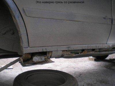

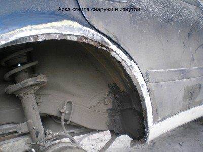

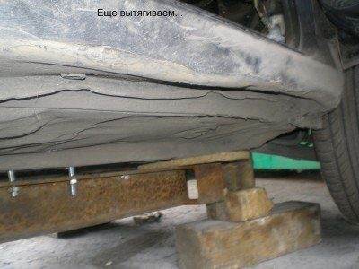

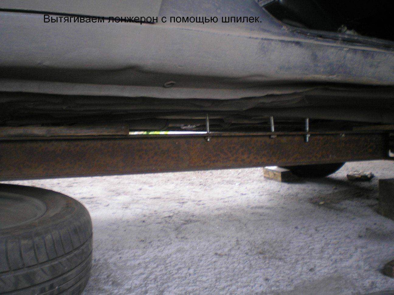

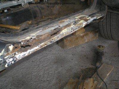

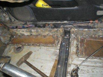

Судя по всему все машины гниют,раньше или позже...

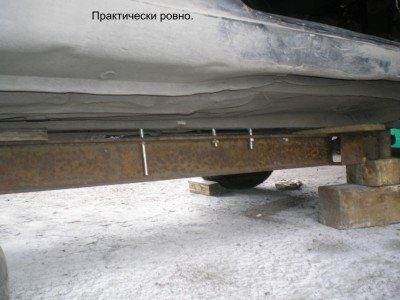

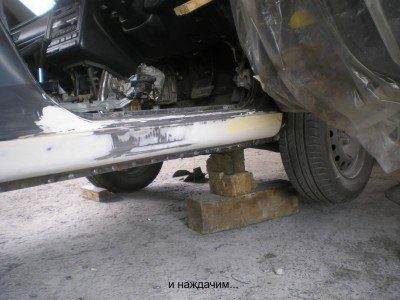

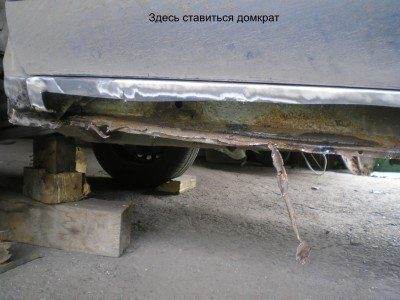

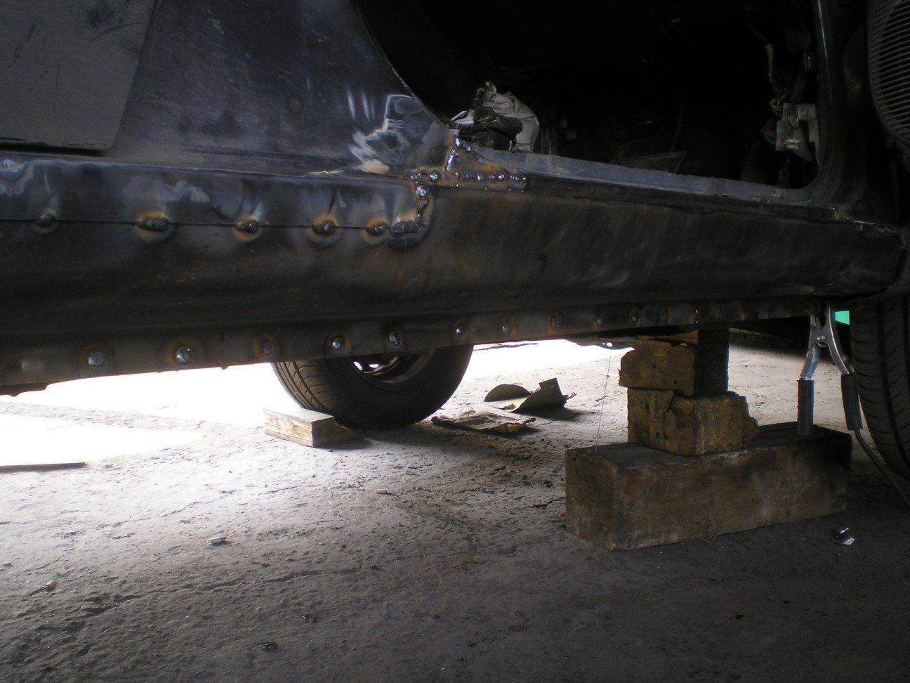

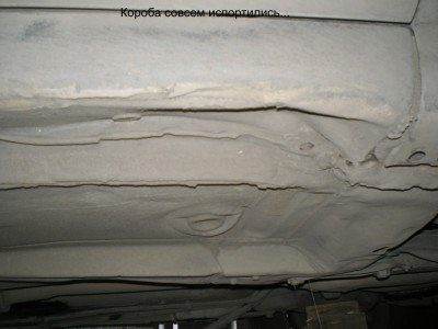

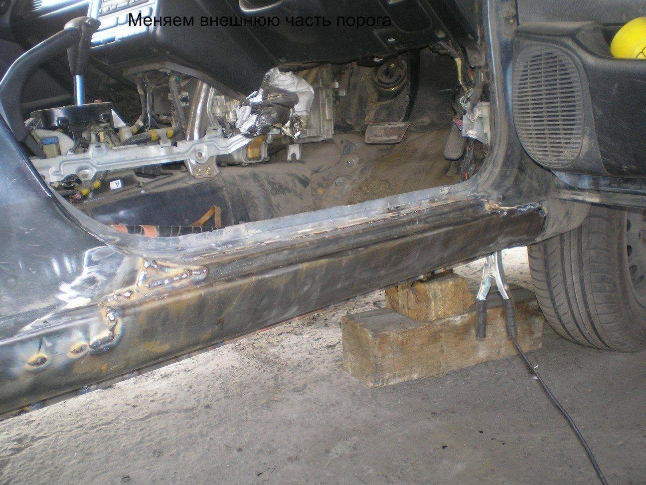

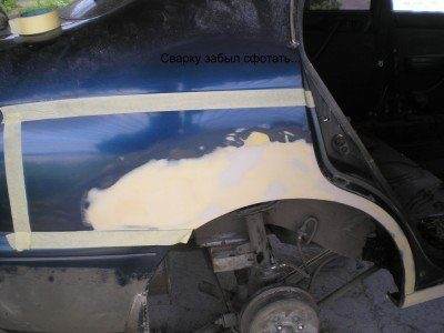

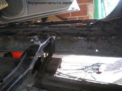

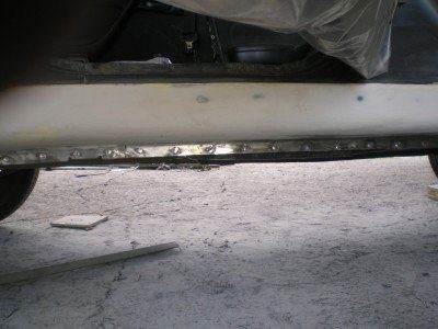

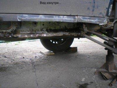

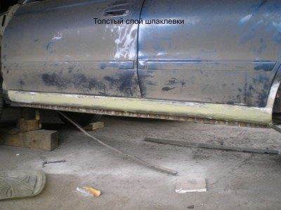

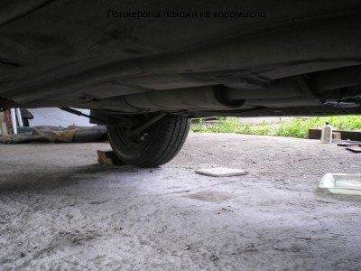

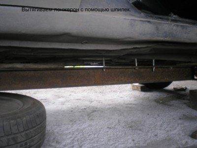

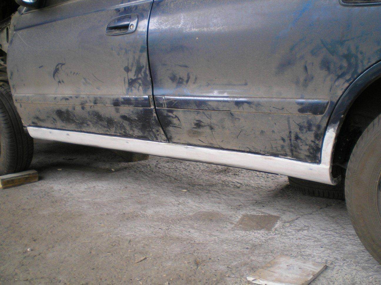

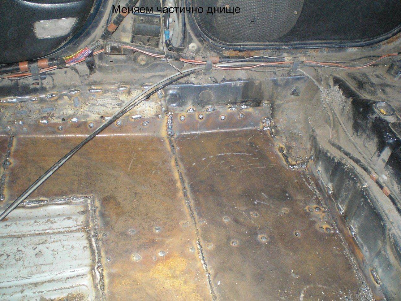

Маленький отчет:
Добавлено спустя 5 минут 23 секунды:
Как-то неудобно фотки ставить...
Добавлено спустя 25 минут 53 секунды:
всего три фотки за раз...
все перепутались...
в названии нумерация есть...
Добавлено спустя 2 минуты 25 секунд:
почти научился...
1.jpg [ 201.94 КБ | Просмотров: 13879 ]
2.jpg [ 251.09 КБ | Просмотров: 13880 ]
3.jpg [ 204.73 КБ | Просмотров: 13883 ]
6.jpg [ 200.08 КБ | Просмотров: 13892 ]
5.jpg [ 234.37 КБ | Просмотров: 13875 ]
4.jpg [ 252.93 КБ | Просмотров: 13882 ]
18.jpg [ 246.77 КБ | Просмотров: 13874 ]
17.jpg [ 259.65 КБ | Просмотров: 13871 ]
16.jpg [ 274.45 КБ | Просмотров: 13877 ]
15.jpg [ 234.45 КБ | Просмотров: 13885 ]
14.jpg [ 215.53 КБ | Просмотров: 13882 ]
13.jpg [ 264.8 КБ | Просмотров: 13890 ]
12.jpg [ 231.82 КБ | Просмотров: 13879 ]
11.jpg [ 329.43 КБ | Просмотров: 13877 ]
10.jpg [ 329.25 КБ | Просмотров: 13882 ]
9.jpg [ 240.38 КБ | Просмотров: 13882 ]
8.jpg [ 308.55 КБ | Просмотров: 13889 ]
7.jpg [ 307.89 КБ | Просмотров: 13884 ]
03.jpg [ 253.78 КБ | Просмотров: 13884 ]
04.jpg [ 281.99 КБ | Просмотров: 13876 ]
Corona ST190 / 4S-FE / AT / 1992 г.

Я думаю в магазине по продаже автоэмалей посоветуют все что нужно...
А так,на вскидку,чем я пользовался:шпаклевка со стекловолокном,финишная,наждачки всякие,где не шпаклюется-покрасил краской по ржавчине из строительного магазина. Зашпаклевал,занаждачил,потом грунт и краска,а далее или лак, или антигравий(для порогов в частности). На днище какая-то наша битумная мастика,во внутрь порогов-мовиль из баллончика.

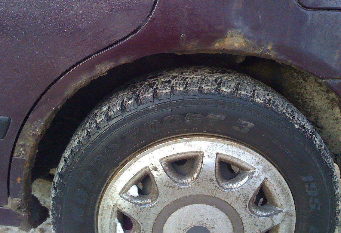

Вот такая проблема на задней арке. Подскажите, что с ней можно сделать? Покупать ремкомплек задней арки (http://exist.ru/price.aspx?pid=264023B2), вырезать и варить?
Какова цена вопроса с покраской?[/img]
На арке вверху вмятина. По словам владельца прошлого, сыграл люк на дороге и ударил в арку.

СообщениеДобавлено: Ср фев 16, 2011 12:23 pm
Сообщения: 505
Откуда: Киров
Если под себя делать ,то менять однозначно.
СообщениеДобавлено: Ср фев 16, 2011 12:50 pm
Зарегистрирован: Пн июн 21, 2010 10:24 pm
Сообщения: 104
Откуда: Москва м.ВДНХ
александр57
Делать надо для себя, но денег не много.
1.Если не менять, то в чем будет заключаться работа? Рихтануть, зачистить, шпаклянуть, зачистить и покрасить?
2.Если резать и варить и красить для себя, сколько примерно будет стоить у вас в Кирове?
Изучаю ценовую политику.
CarinaE'93, универсал, 1,6/107 л.с. LB, японка.
СообщениеДобавлено: Ср фев 16, 2011 1:36 pm
Сообщения: 505
Откуда: Киров
Для своих я бы 5кр. взял бы за работу.Если не менять,а тока замазать то через год-два снова зацветёт.
