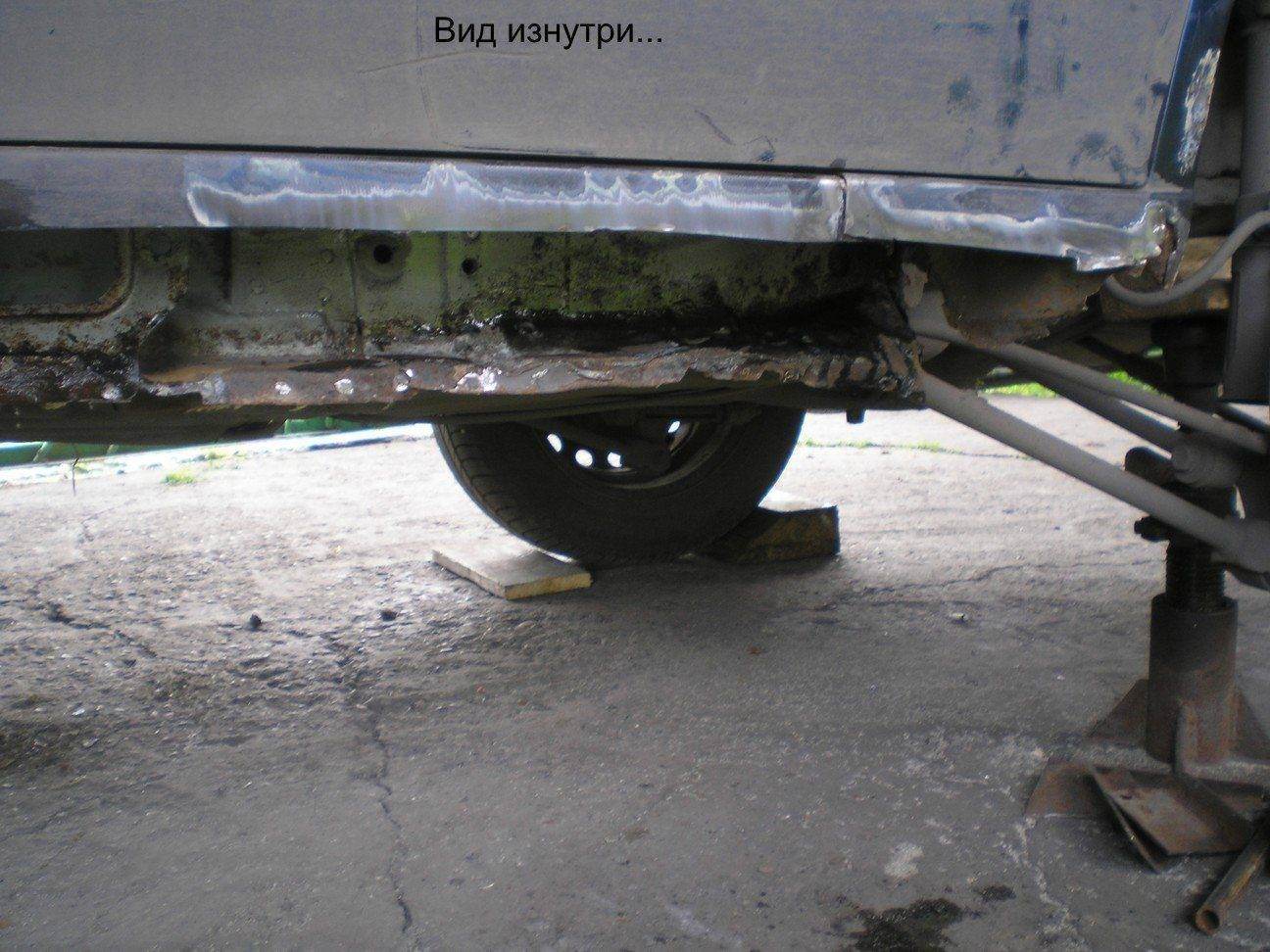

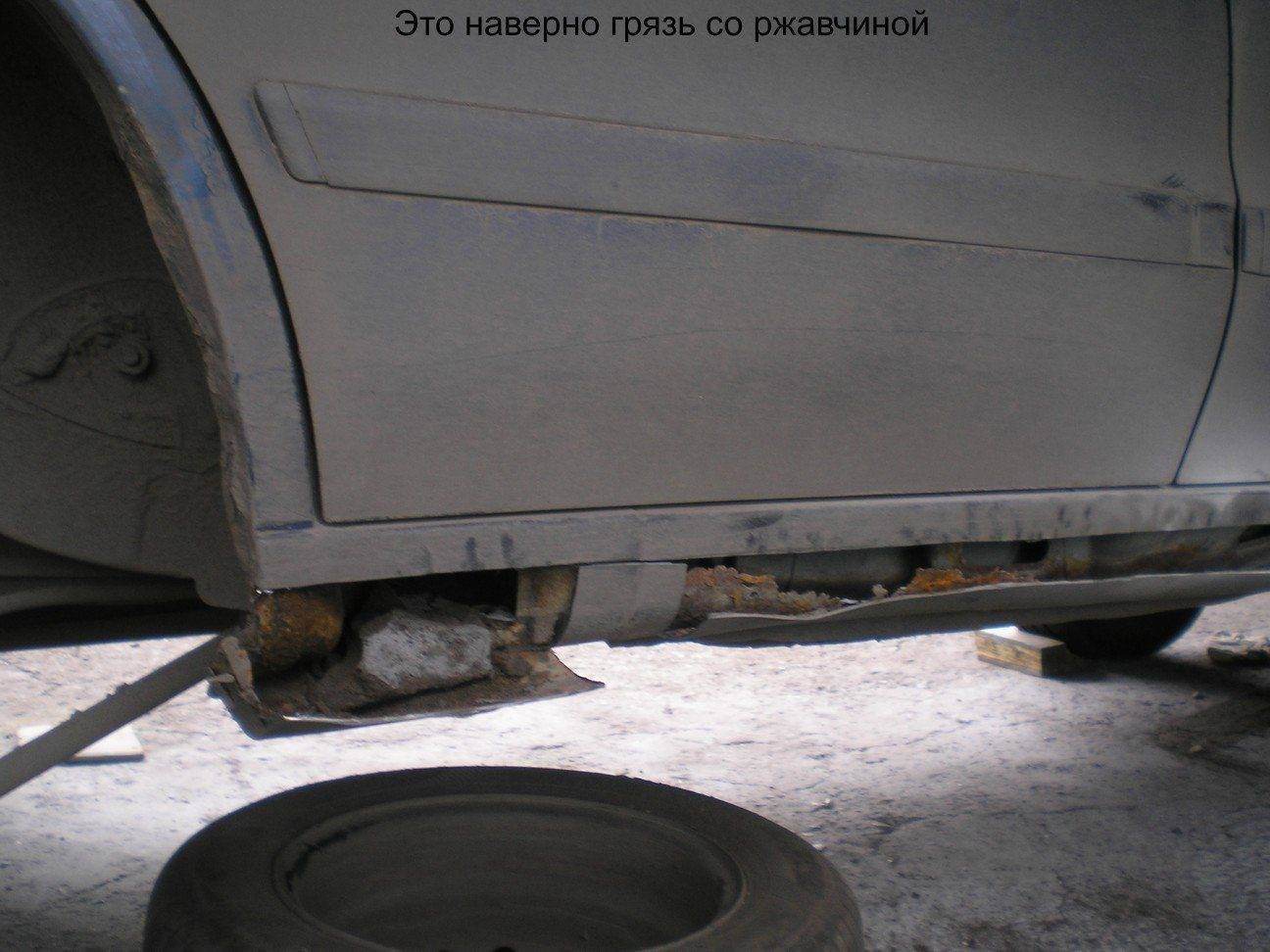

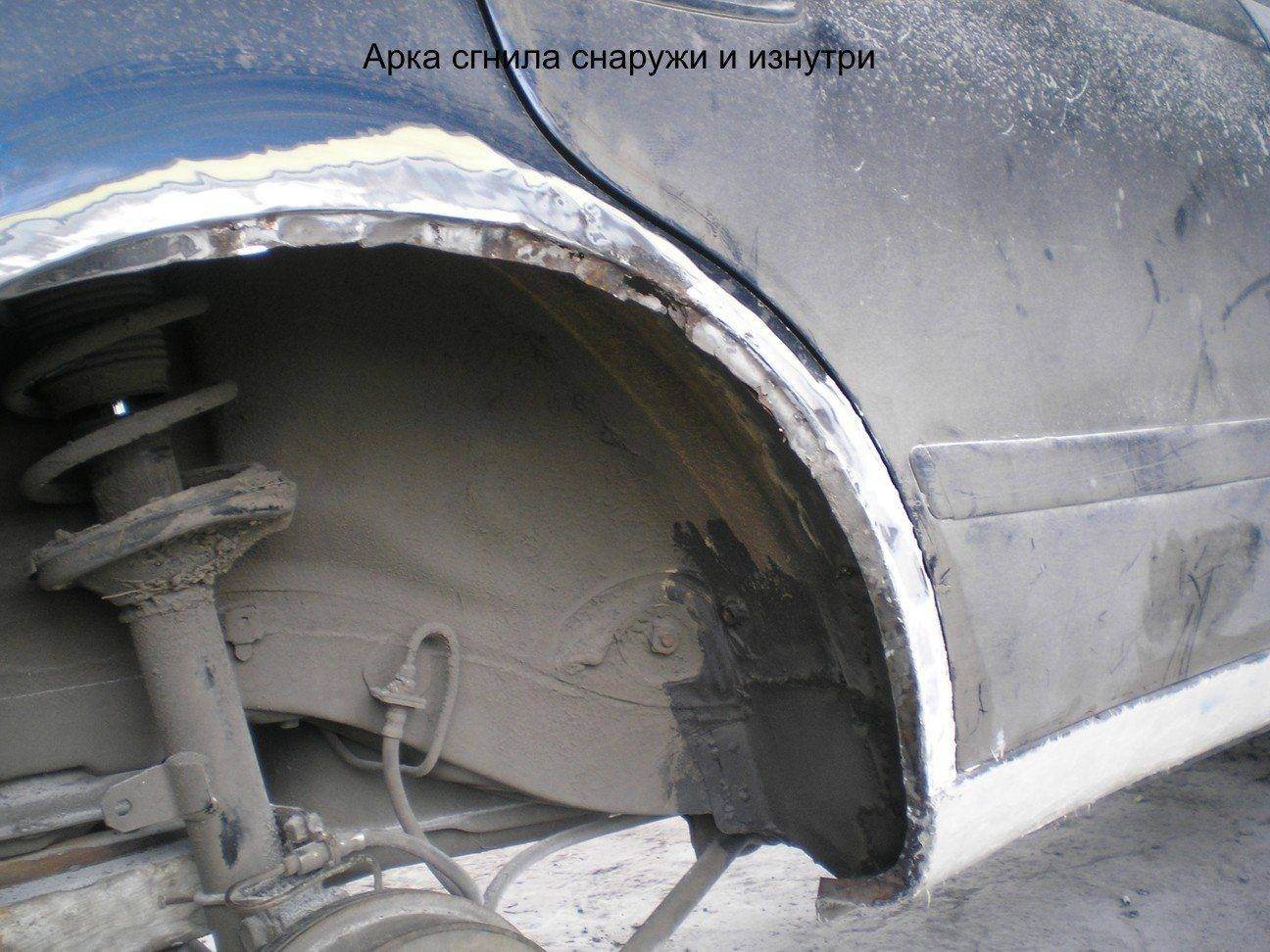

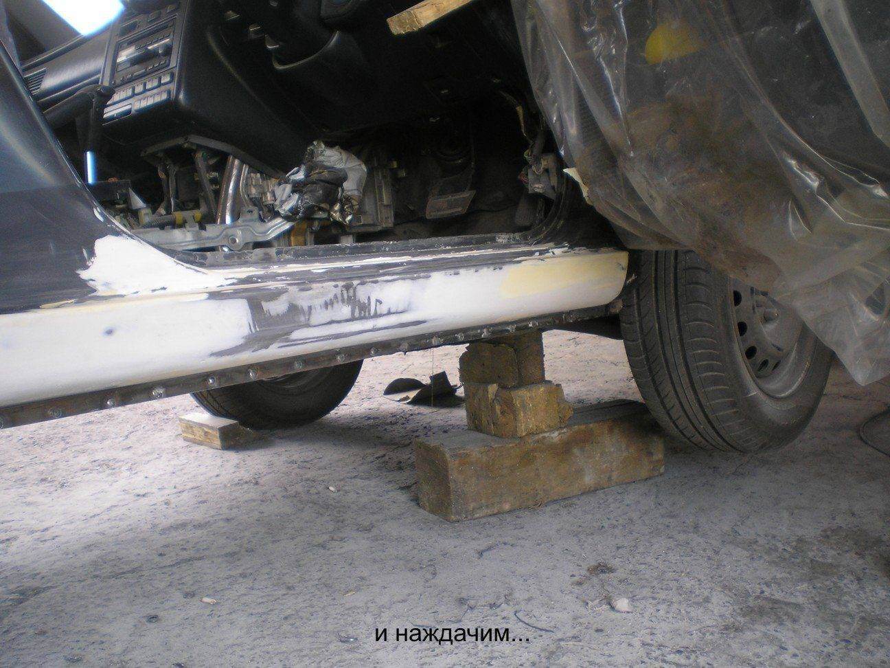

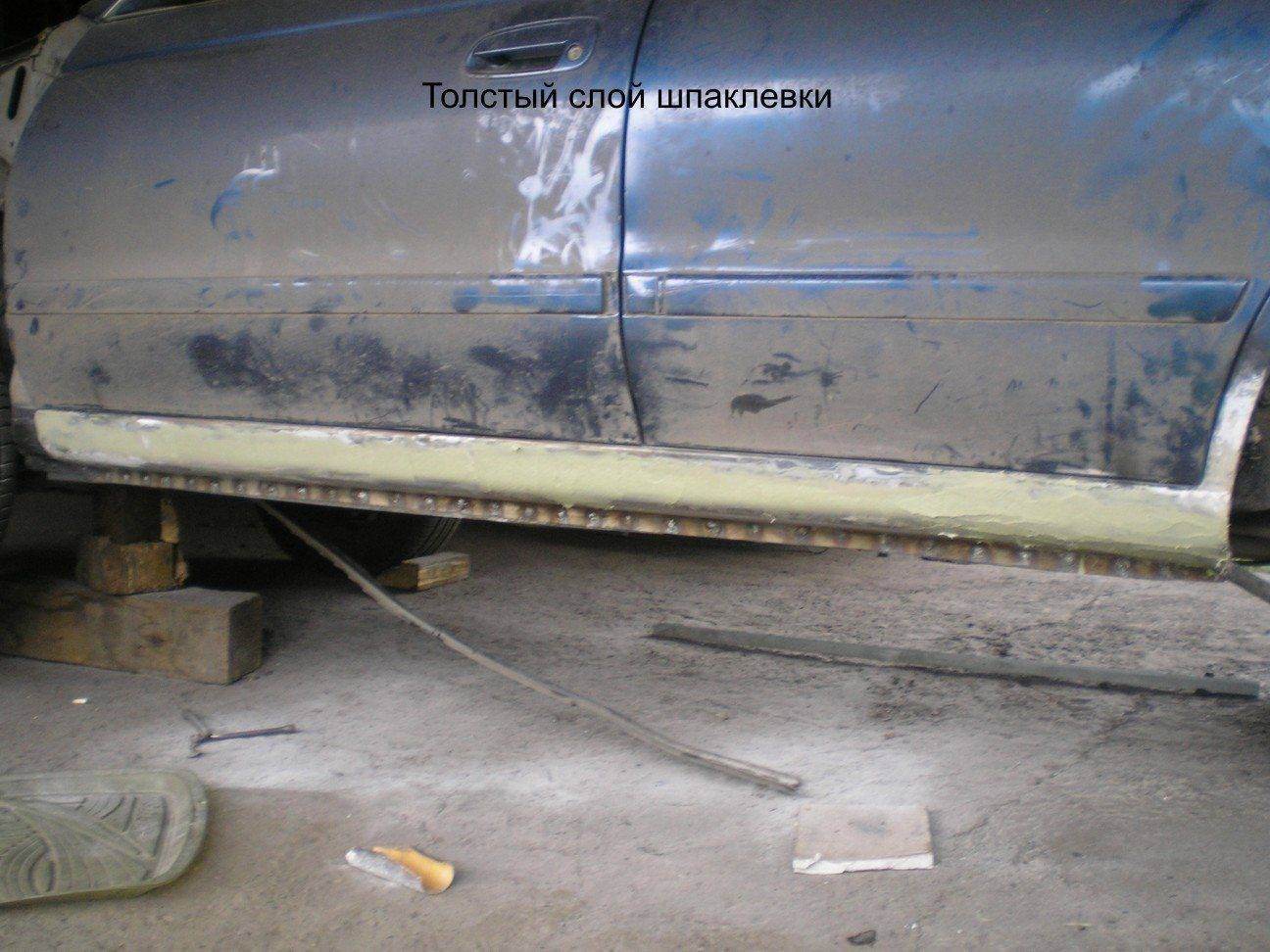

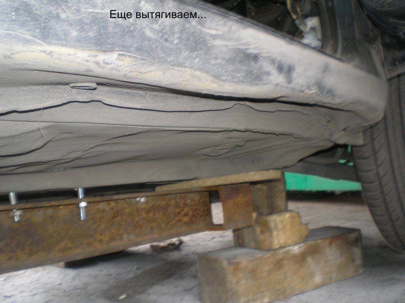

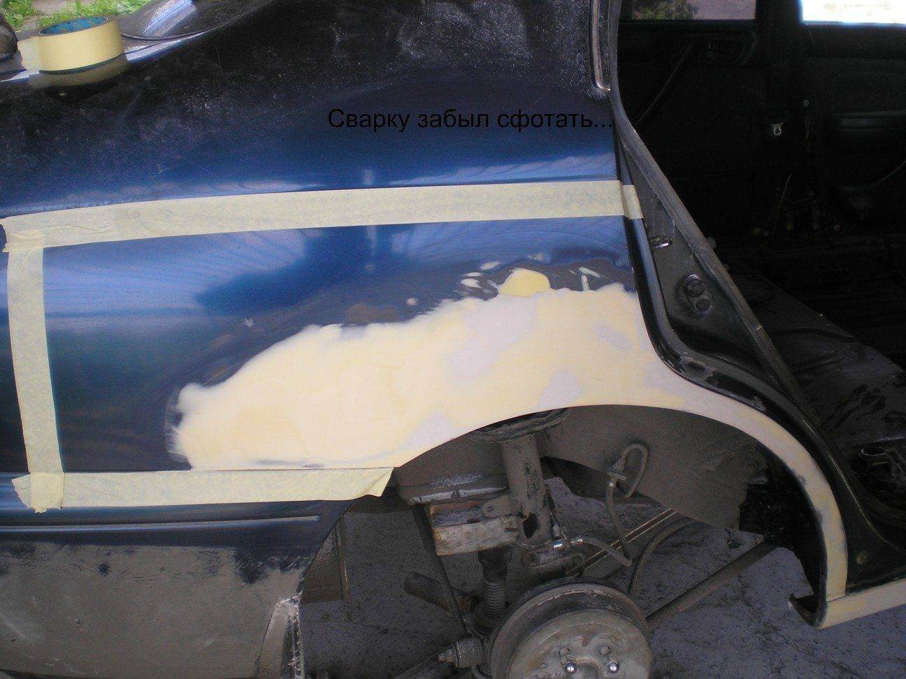

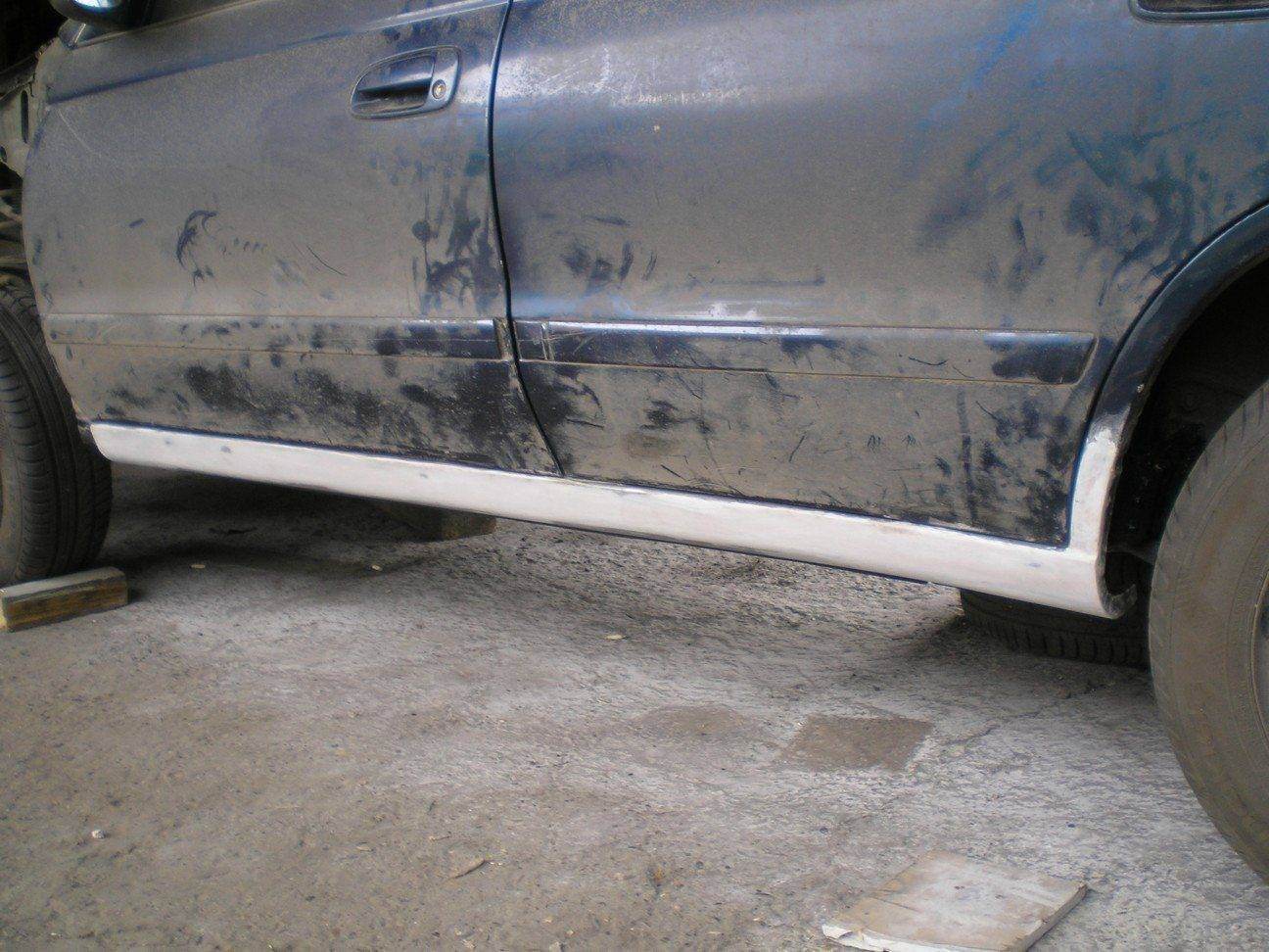

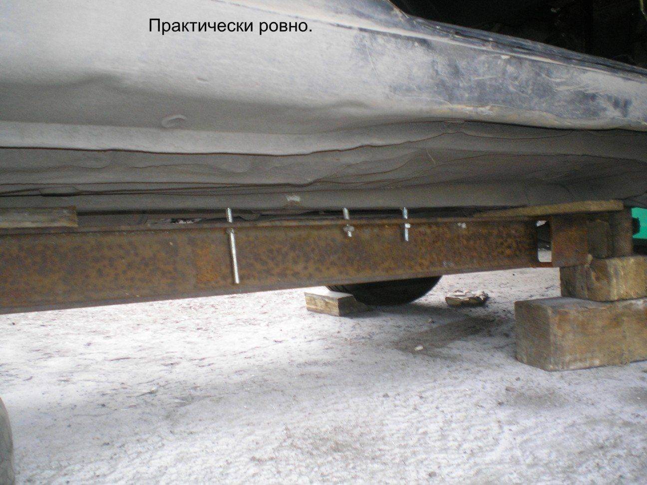

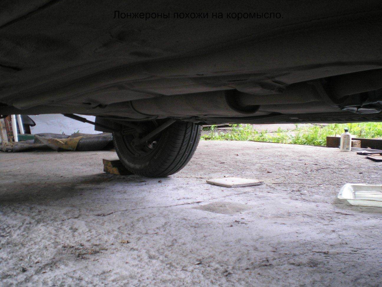

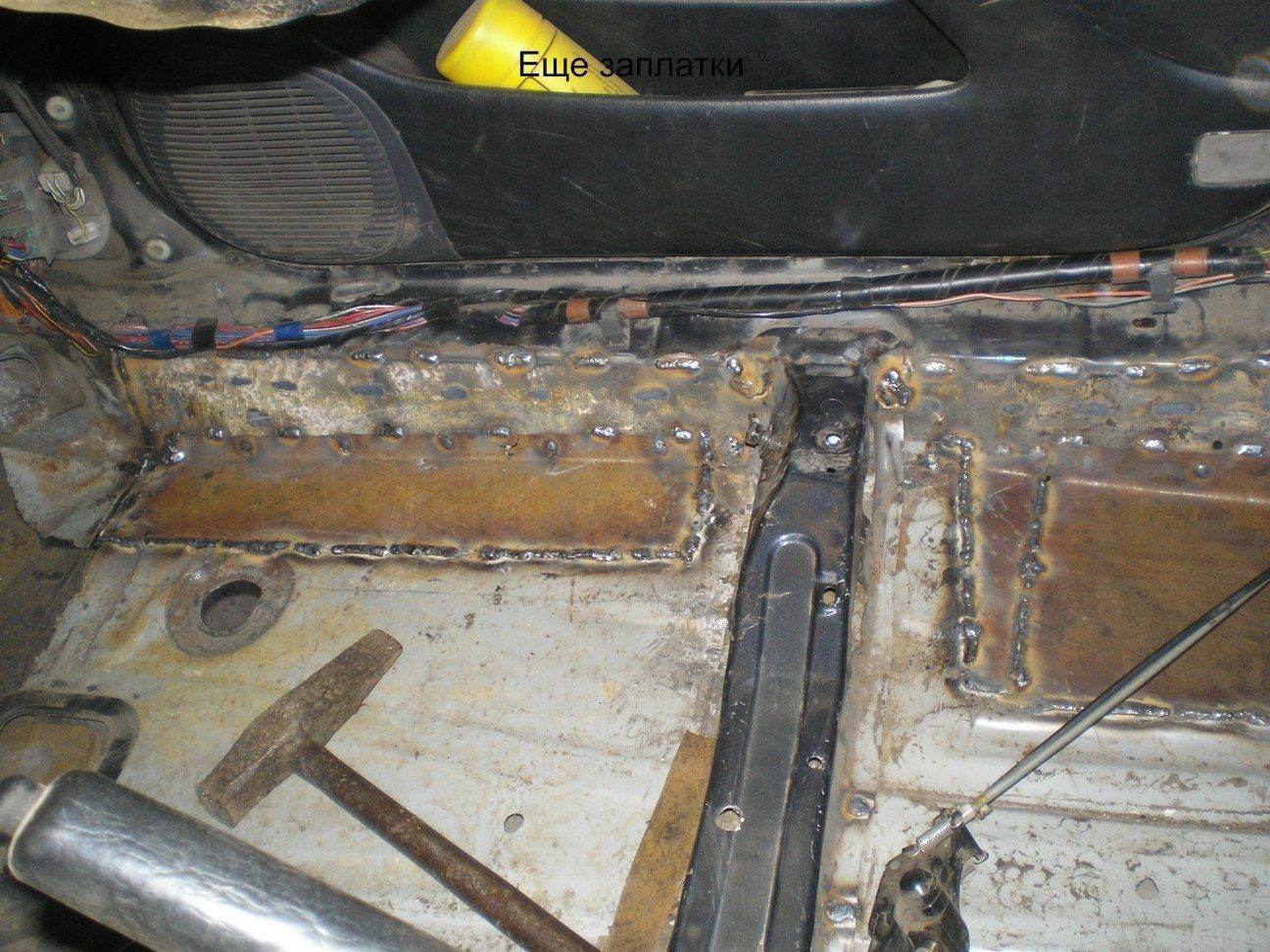

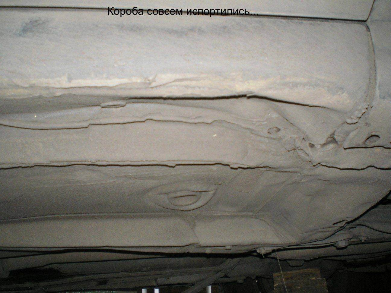

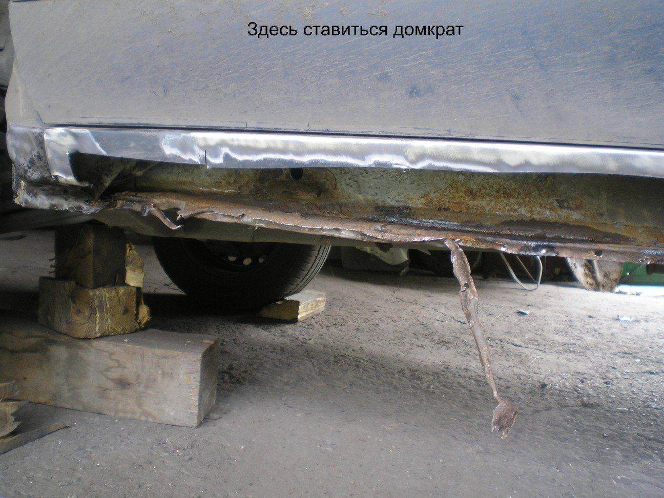

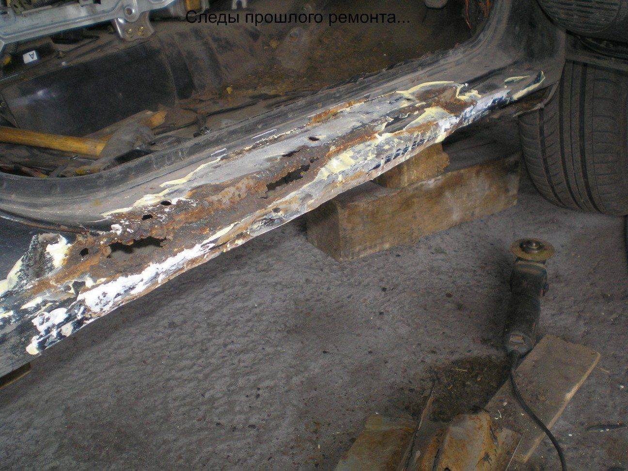

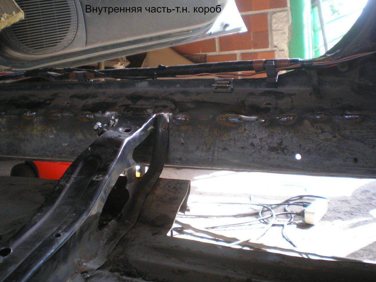

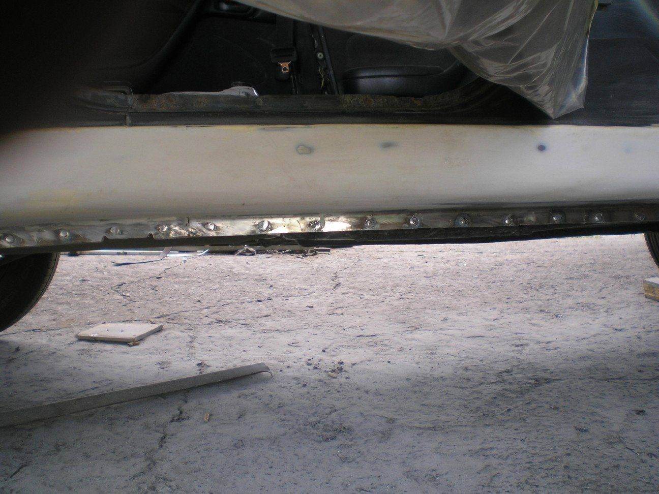

Судя по всему все машины гниют,раньше или позже...
Маленький отчет:
Добавлено спустя 5 минут 23 секунды:
Как-то неудобно фотки ставить...
Добавлено спустя 25 минут 53 секунды:
всего три фотки за раз...
все перепутались...
в названии нумерация есть...
Добавлено спустя 2 минуты 25 секунд:
почти научился...
1.jpg [ 201.94 КБ | Просмотров: 14457 ]
2.jpg [ 251.09 КБ | Просмотров: 14458 ]
3.jpg [ 204.73 КБ | Просмотров: 14461 ]
6.jpg [ 200.08 КБ | Просмотров: 14470 ]
5.jpg [ 234.37 КБ | Просмотров: 14453 ]
4.jpg [ 252.93 КБ | Просмотров: 14460 ]
18.jpg [ 246.77 КБ | Просмотров: 14452 ]
17.jpg [ 259.65 КБ | Просмотров: 14449 ]
16.jpg [ 274.45 КБ | Просмотров: 14455 ]
15.jpg [ 234.45 КБ | Просмотров: 14463 ]
14.jpg [ 215.53 КБ | Просмотров: 14460 ]
13.jpg [ 264.8 КБ | Просмотров: 14468 ]
12.jpg [ 231.82 КБ | Просмотров: 14457 ]
11.jpg [ 329.43 КБ | Просмотров: 14455 ]
10.jpg [ 329.25 КБ | Просмотров: 14460 ]
9.jpg [ 240.38 КБ | Просмотров: 14460 ]
8.jpg [ 308.55 КБ | Просмотров: 14467 ]
7.jpg [ 307.89 КБ | Просмотров: 14462 ]
03.jpg [ 253.78 КБ | Просмотров: 14462 ]
04.jpg [ 281.99 КБ | Просмотров: 14454 ]

Я думаю в магазине по продаже автоэмалей посоветуют все что нужно...
А так,на вскидку,чем я пользовался:шпаклевка со стекловолокном,финишная,наждачки всякие,где не шпаклюется-покрасил краской по ржавчине из строительного магазина. Зашпаклевал,занаждачил,потом грунт и краска,а далее или лак, или антигравий(для порогов в частности). На днище какая-то наша битумная мастика,во внутрь порогов-мовиль из баллончика.
