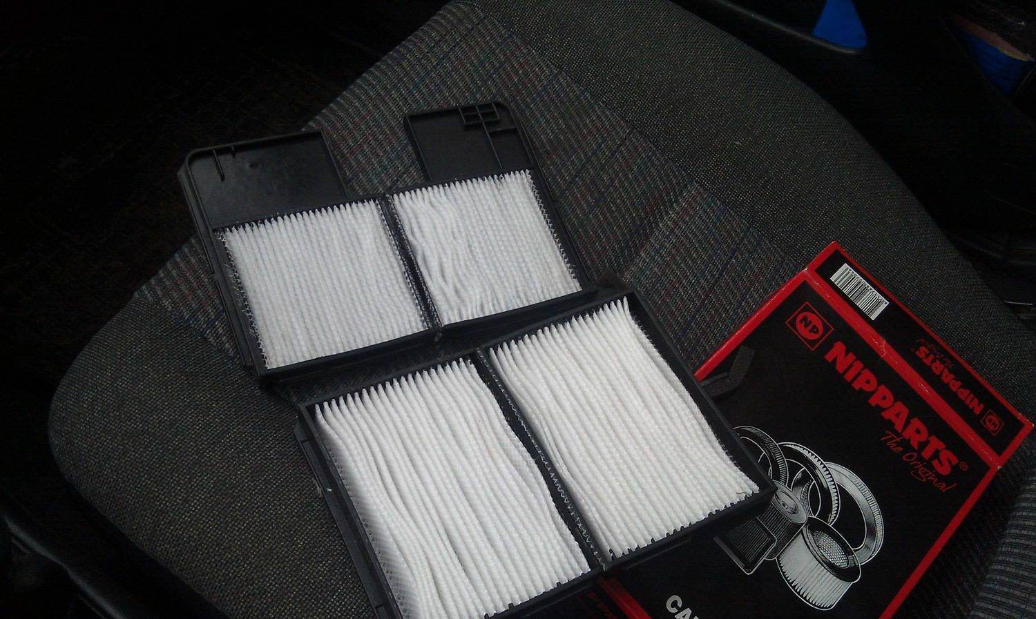

Кондиционера нет,фильтра у меня тоже не оказалось,решил купить и поставить. Обошёлся в 630 рублей NIPPARTS. целый час мучался,но так и не смог поставить. Там как будто бездонное пространство,ниче понять не смог.

этот же фильтр я установил за 30 секунд, НО у меня есть кондиционер, соответственно фильтр прижался к испарителю и плотненько вошел.
СообщениеДобавлено: Пн май 28, 2012 12:31 pm
Сообщения: 571
Откуда: Москва-Мытищи
Вот, вот. Если нет кондея в такой позе как zyaber и будешь ставить. Фильтр там болтается из стороны в строну и всё время норовить куда-то упасть. Особенно верхняя половинка, которую надо держать одной рукой, а другой вставлять нижнюю

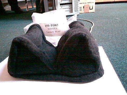

Не так всё просто. Фильтр на место "афигенной дырки " под капотом существовал в природе. В народе называется "лифчик". Выглядит так - действительно похож на предмет женского туалета (на фото перевёрнут "вверх сись... ногами" :D ). Номер по каталогу имеет 151-ТО03, и даже в этом каталоге под таким номером присутствует. Правда, на сегодняшний день информации по ценам и срокам поставки нет. Похоже, в Европе сняли деталь с производства, а в Раше даже и не пытались запускать за ненадобностью. В любом случае для желающих заколхозить - так он должен вглядеть. Именно такая конструкция благодаря большой площади фильтрующего материала обеспечивает максимально свободный проход воздуха к печке при максимальной его очистке от грязи. Мешок от пылесоса фактически, с большим накопителем для грязи.

У кого не лезет салонный фильтр - отламывайте ручку и суйте другой стороной. Влезает аж со свистом :)
А про лифчик что-то мне не нравится. ИМХО водой он напитываться будет.
Сам использую агроспан. Стоит копейки. Кусок приложил, прищепками придавил и готово. Воздух легко идет, вода не проникает. Такую штуку еще на ВАЗ 2105 делал, там его поболя нужно было. Купил погонный метр, на всю жизнь хватит :)
СообщениеДобавлено: Пн май 28, 2012 5:52 pm
Это как? Его при запихивании складывать надо как книжку. Если другой стороной, - это будет уже "корешком" к себе.
А агроспан не напитывается?

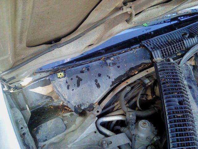

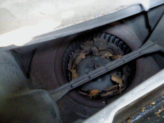

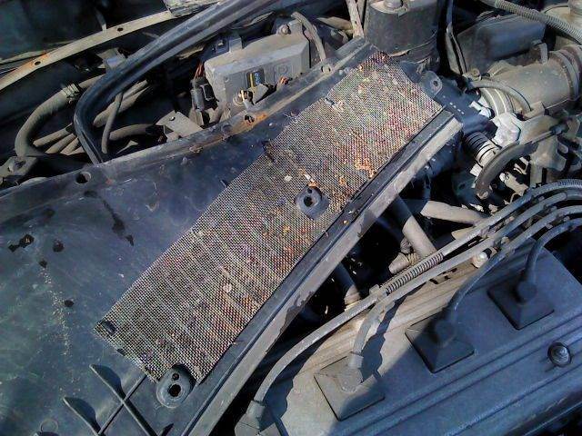

Вчера был выходной и от нечего делать, под пивко :ps_ih: , ковырялся с машинкой. Напоследок решил залезть и посмотреть, что творится у меня в месте забора воздуха, куда многие колхозят дополнительный фильтр. Например так http://www.carina-e.ru/viewtopic.php?p=100146#p100146
Ни у кого на фотографиях не припомню ту пластину, что обнаружил у себя (первое фото). Прикреплена намертво. По крайней мере снять её не сломав желтенький пистон (крайний левый) у меня не получилось.
Добавлено спустя 5 минут 19 секунд:
Что интересно. На третьей фотке видна металлическая сетка. Так вот она очень похоже, что штатная :du_ma_et: , прикреплена на специальные пластмассовые крючки.
Листвы сухой выгреб 4 полные горсти (фото 2 - это уже перед пылесосом :) ), потом еще пылесосом туда залез и пропылесосил. Такое ощущение, что до меня туда вообще никто не лазил.
Судя по всему, вот это она 55790-20020

СообщениеДобавлено: Вт май 29, 2012 9:21 am
у всех эта пластина есть, и сетка эта заводская, вот только толку от нее не много, листва другими путями попадает)
Себе я так сетку вклеил + салонный фильтр)
СообщениеДобавлено: Вт май 29, 2012 10:18 pm
когда листвы много, она перекрывает доступ воздуха, сила всасывания увеличивается. И когда листва высыхает, она просто распадается в крошку, которую всасывает через эту сеточку. Мелкую такую крошку..
тогда нужно сетку куполом делать
СообщениеДобавлено: Пт июн 01, 2012 4:59 pm
Это не даст поставить нормально металлическую пластину от дождя, которая на моей 1-й фотографии.
СообщениеДобавлено: Пт июн 01, 2012 5:03 pm
Алексей60 писал(а):
что мешает раз в полгода снимать пластик под дворниками и листья убирать?
СообщениеДобавлено: Пт июн 01, 2012 5:24 pm
Сугубо личное мнение после вскрытия своего а/м: если за 14 лет всего лишь такая кучка листьев туда попала, то все колхозные фильтры - на фиг не нужны. Я сейчас заказал пару-тройку десятков различных клипс для разных типов креплений деталей на кузов. Как придут, все закреплю не колхозно, болтиками/гаечками, а почти так как было. Чтобы ничего нигде не болталось, но при этом вскрыть было гораздо проще, чем в этот (первый) раз. И каждый год буду вскрывать и чистить. Делов на 15-20 минут.
СообщениеДобавлено: Пт июн 01, 2012 5:45 pm
ты пойми что все листья не остаются в вентиляторе,а летят дальше, в испаритель, и кучкой остаются, потом начинают гнить от влаги конденсирующейся с испарителя, и вонять. Салонный фильтр от этого не спасает.
Про то что листья попадают глубоко внутрь - не придумал, а лично убедился когда испаритель внедрял.
