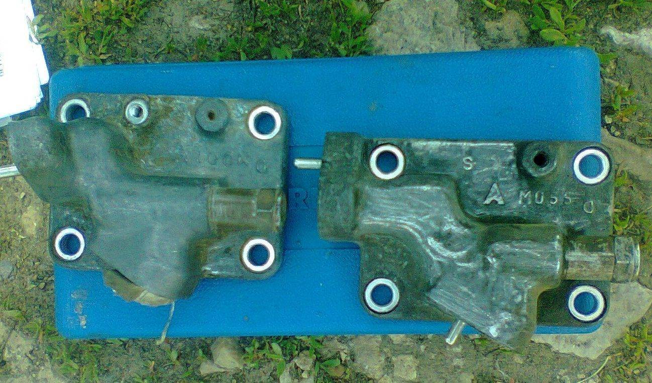

Артурартур писал(а):
короче,финал.............открутил его все таки,,как,это надо видеть,на пальцах не объяснишь,резьба правильная,начал выбивать шкив стуча через головку по валу,и......расколол его,точнее то место там где канавка под стопор,позже постараюсь все отфоткать,чтоб не повторяли моих ошибок,хотя он тупо сгнил походу,подшипник стоял уже маде ин раша,и то чем золита обмотка ниже уже раскрошилась местами оголив проволоку обмотки..........короче мысль о свежести в жару опять превратилась в мечту.................КУПЛЮ КОМПРЕССОР 1.8 LB НЕДОРОГО.
Проблема один-в-один, загудел подшипник муфты, пытался его снять своими силами (без съёмника) и уже второе лето катаюсь без кондея. Думал заменить только передний фланец с убитого компрессора, но меня отговорили от этой мысли, сказали что герметичности при сборке не добьюсь. Два года искал компрессор, ой сколько я их пересмотрел, потому что хотел найти точно такой же как у меня, чтобы не переделывать трубки, и вот вроде уже нашёл у одноклубника и он уже едет ко мне, так что есть вероятность, что этим летом буду в холодке ездить.

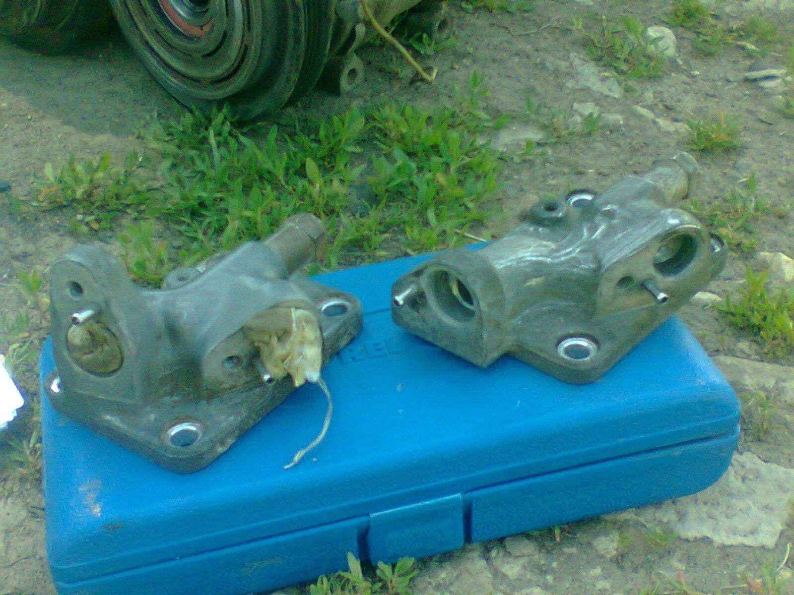

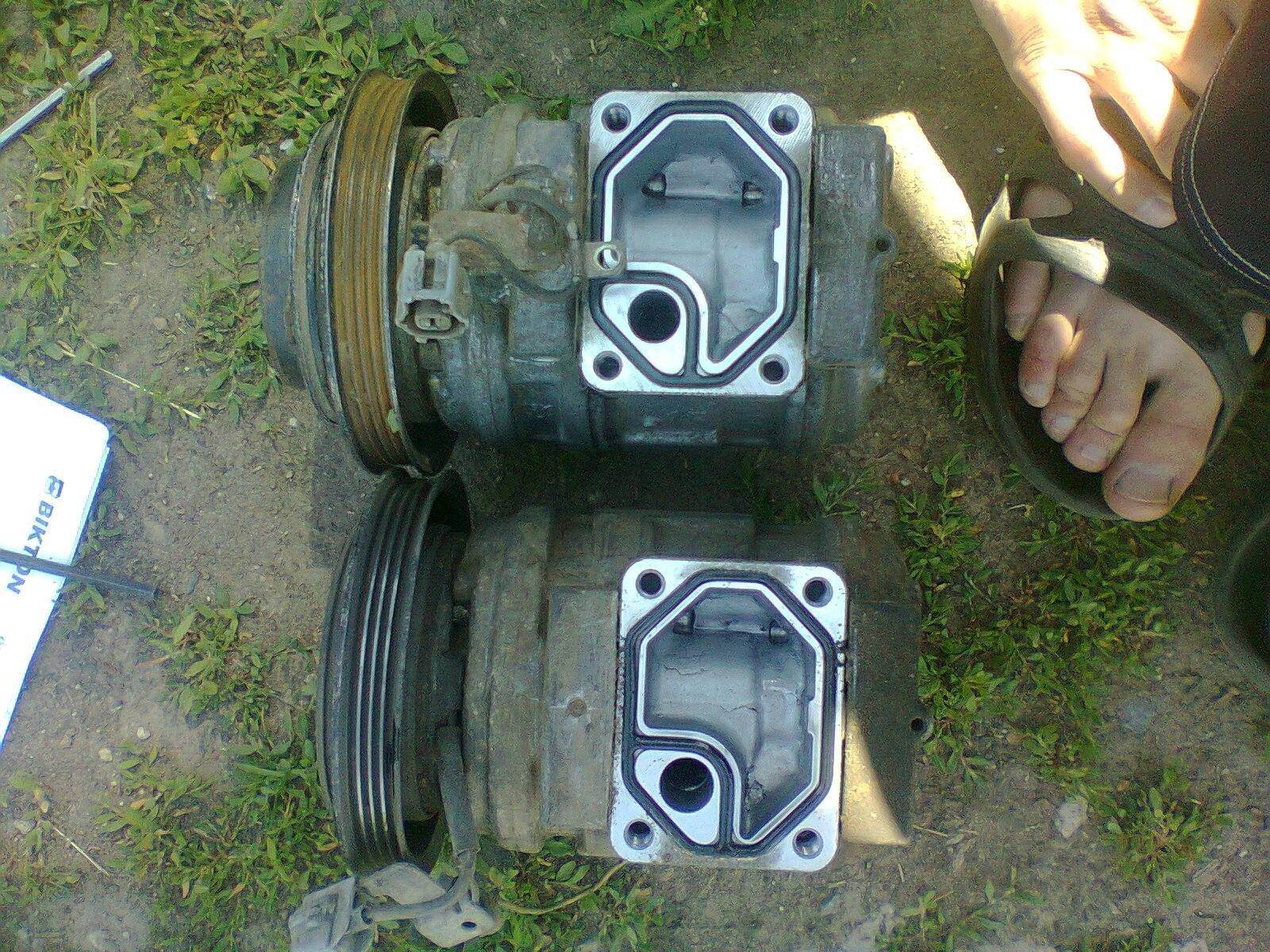

я нашел такой же,но тоже с другими креплениями под трубки,просто перекину верхнюю крышку со старого.

Об этом я тоже думал, и уже находил мой компрессор, но с другой плитой, но так и не решился его купить...

вот,решайся,совсем не сложно,хороший шестигранник с рычагом+резкое усилие,на обоих пошли с первого рывка,поставил вчера и заправил,и вот он,долгожданный холод,подшипник правда на новом тоже помирает чуток,надеюсь на сезон хватит,как раз поищу подходящий.
Компрессор уже найден и куплен у одноклубника, сейчас лежит у родственников, осталось его забрать и поставить.
Я вот тоже думаю, может сразу поменять его, пока компрессор снятый будет, а то потом сложнее будет...
P.S. Компрессор у balboni взял? Я его тоже присмотрел и уже почти забрал, но в последний момент, когда понял, что плита другая, передумал и не взял его.
Хорошо,что не взял,там еще были "подарки" в виде косяков.
