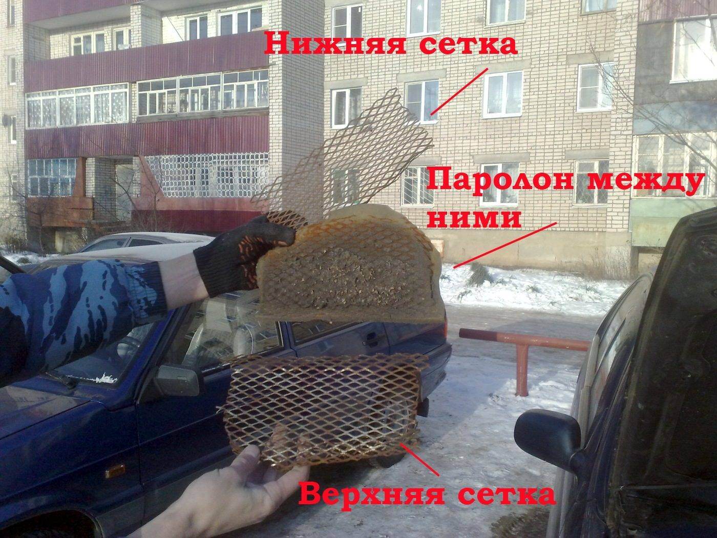

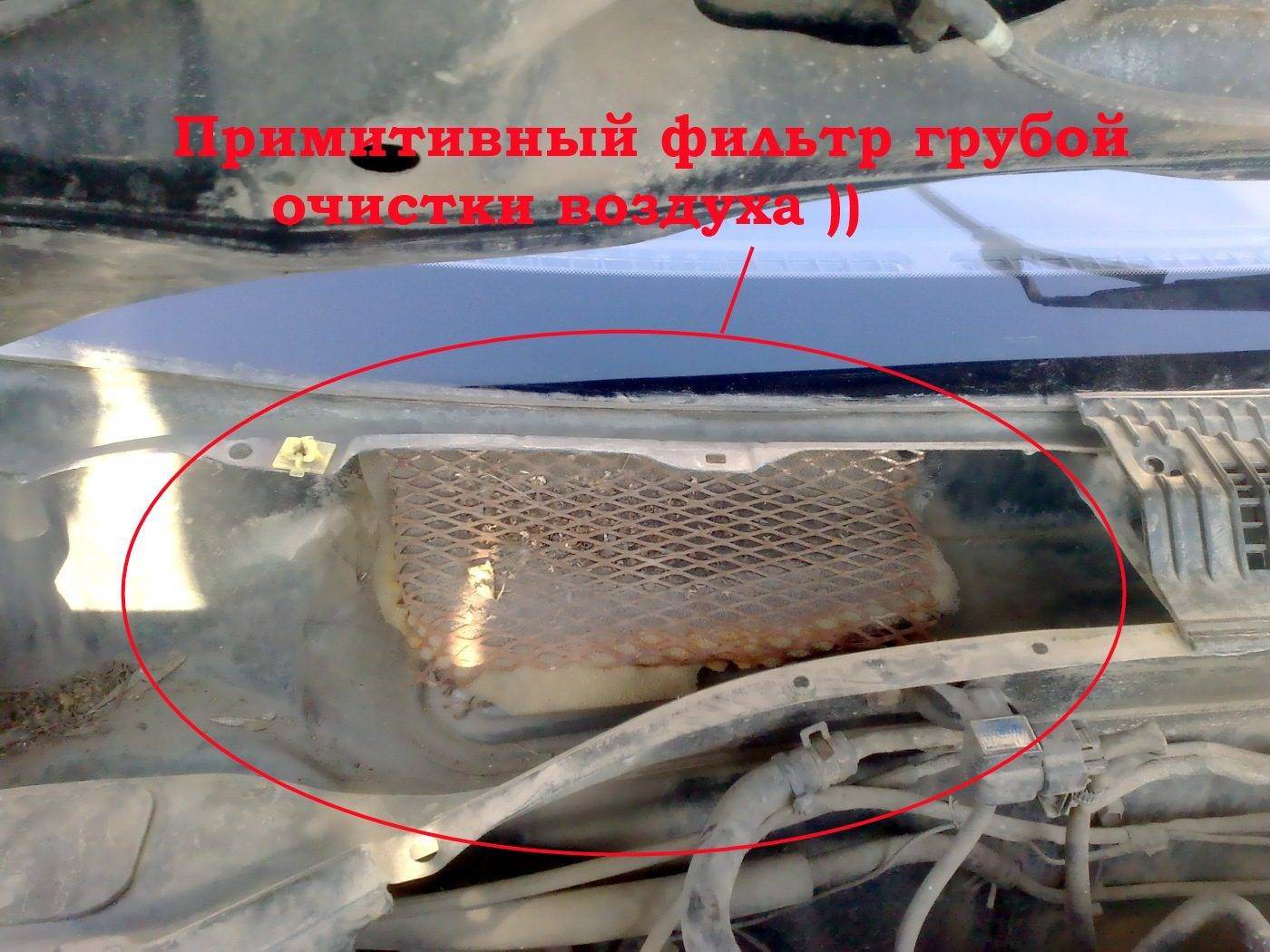

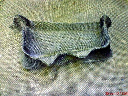

снимал вчера засорившийся фильтр самодельный , заодно сфоткал , зимой он не особо нужен , а вот летом спасает от мух и листьев , чтобы этот мусор не попадал в вентилятор и не засорял основной фильтр в салоне который .

а у меня в этом месте никакой сеточки нет, ну и паролона тоже
зато есть пластина, которая прикручена на прямоугольный воздухозаборник со стороны мотора, тем самым создавая щель для забора воздуха со стороны перегородки моторного отсека. хз, кто так придумал, но листва и мухи вроде не попадают...
СообщениеДобавлено: Пн дек 24, 2012 10:07 am
эту пластину завод-изготовитель придумал)) и мухи и листва с ней отлично попадают, я так понимаю она сделана для того, чтоб в это окошко всасывающее вода не попадала.

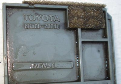

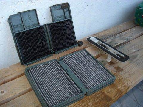

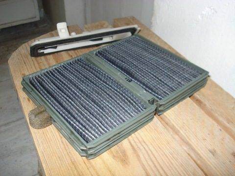

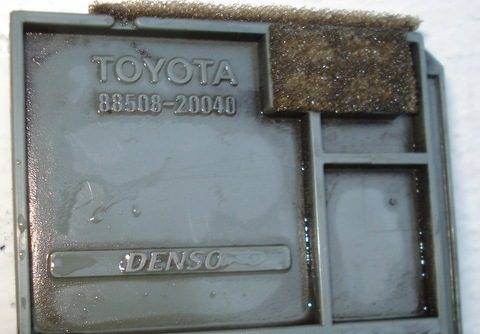

Вот я тоже "стирал" салонный фильтр:http://www.drive2.ru/cars/toyota/carina_e/carina_e/frenc/journal/288230376152302527/#post
Добавлено спустя 6 минут 56 секунд:
Вот решил заменить салонный фильтр, но люди подсказаличто новый покупать не обязательно, можно "постирать" старый, кстати оказался оригин. TOYOTA.Вынуть оказалось не проблема,2 минуты не больше.За ночь высохнет, утром поставлю.
Всё установил на место, проще простого.
Комментарий к файлу: Верхний фильтр ещё мокрый поэтому тёмный

Вот только фильтр у тебя угольный, как он себя после стирки поведёт интересно(уголь).

Вроди нормально,перед морозами достовал потрусил от пыли и нормально.

Artem23
Сеточки это ты здорово придумал, а вот с паралоном мне кажется ты переборщил.
Потеет наверняка у тебя хорошо так в дождливую погоду, или я ошибаюсь?

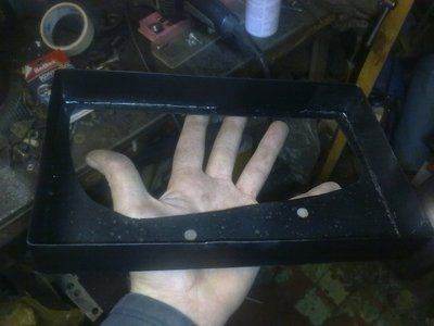

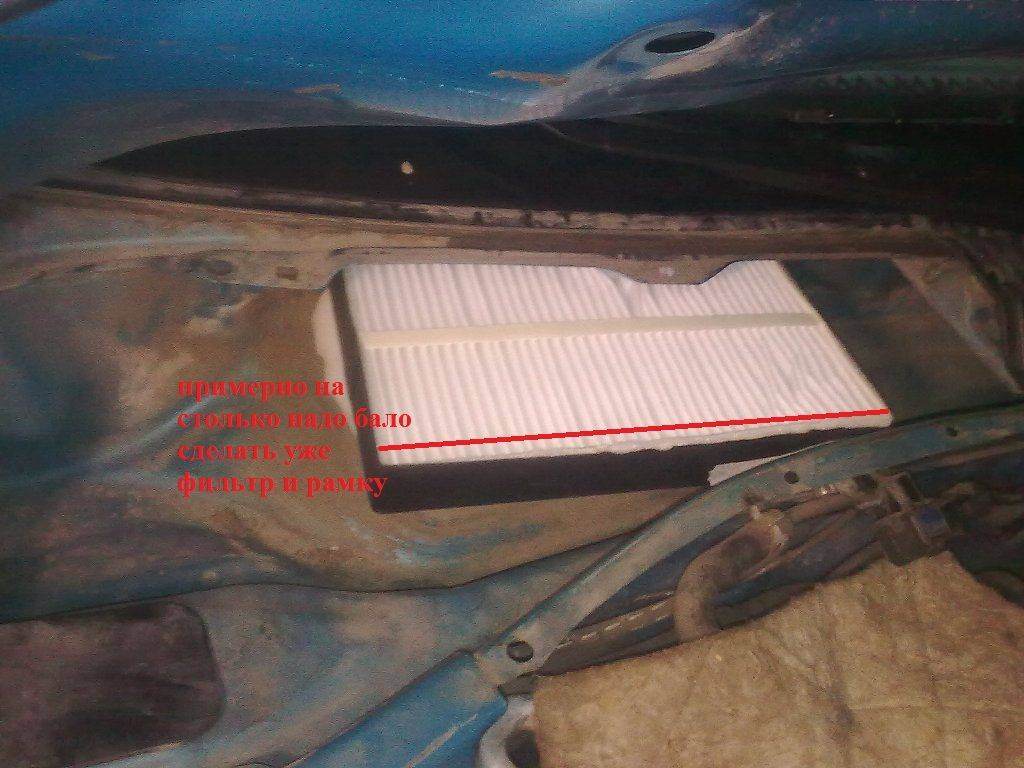

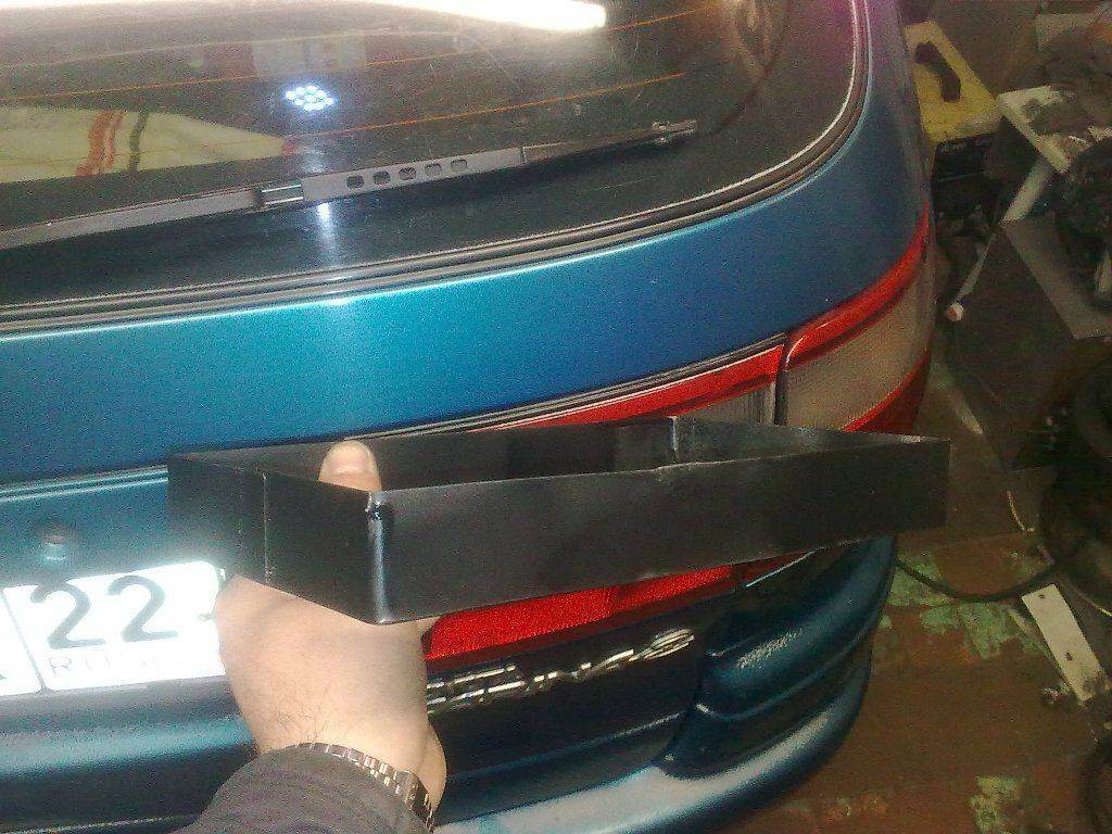

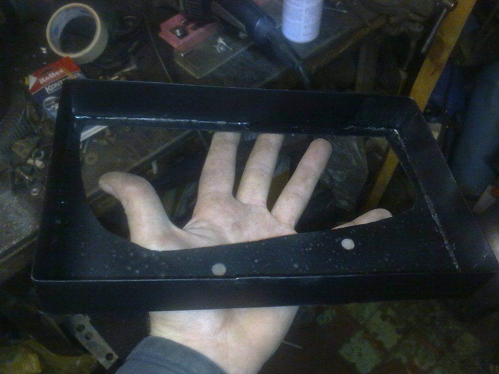

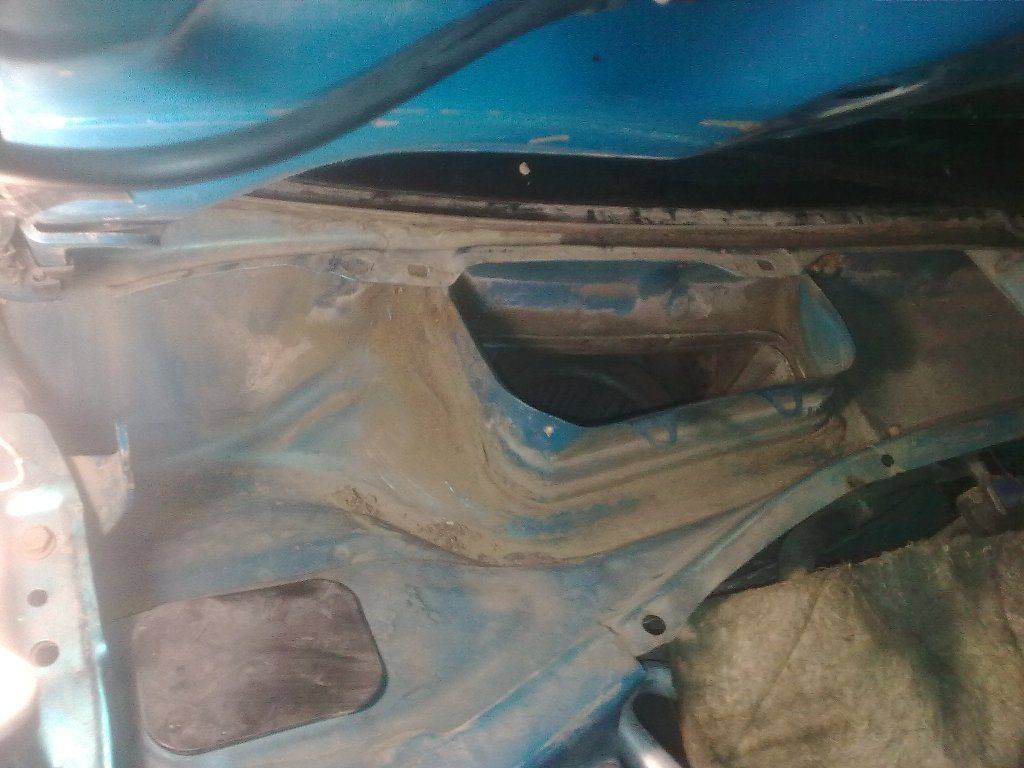

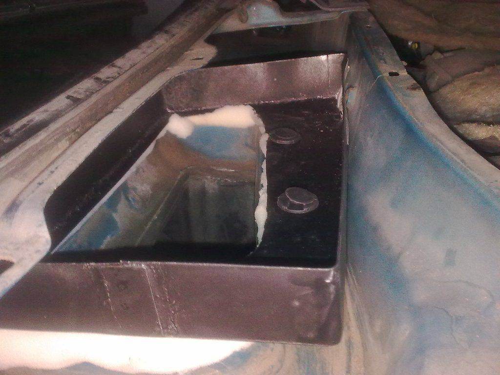

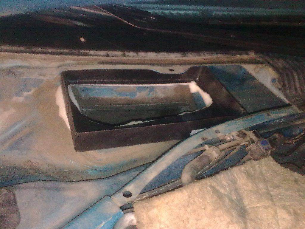

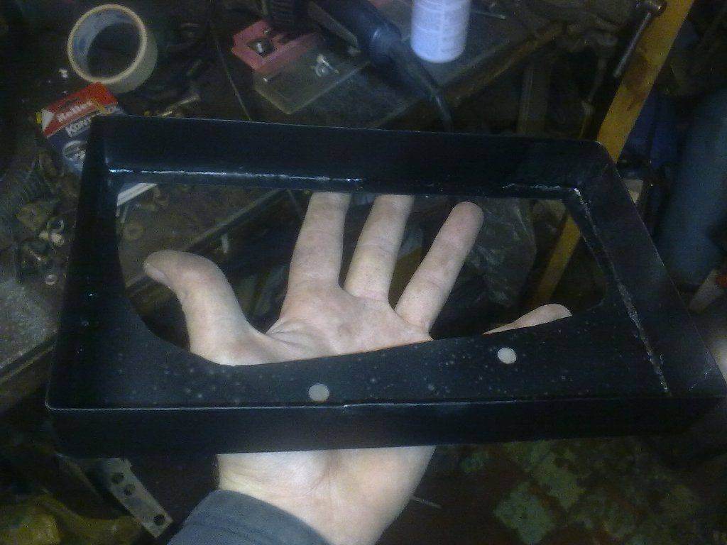

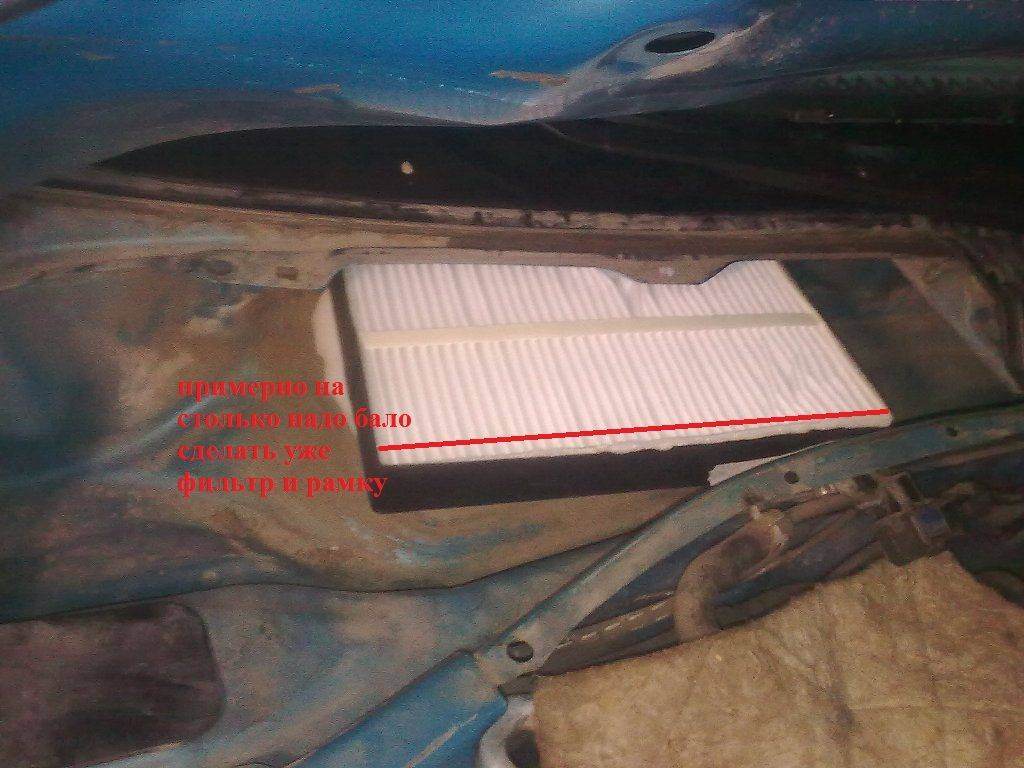

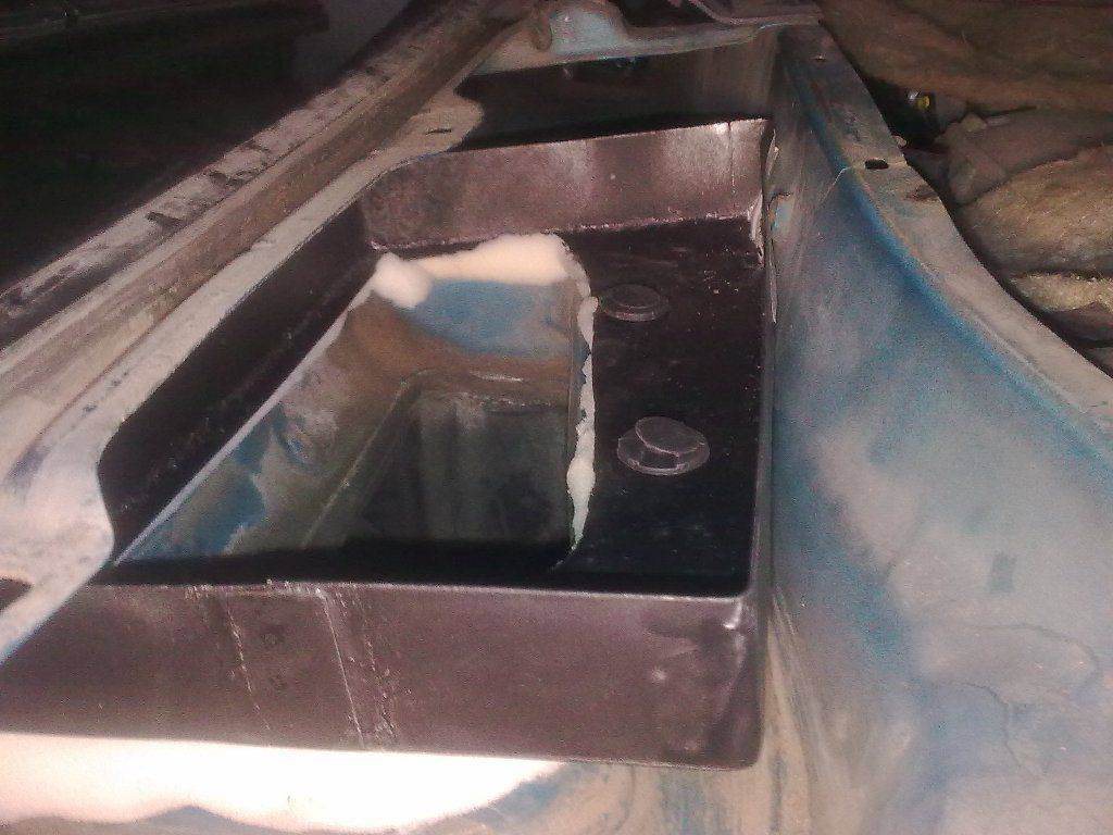

поделюсь своим вариантом салонного фильтра.при установки оказалось что рамка получилась широкая и не влезает.просто рамку делал по фильтру.на будущее ндо на сантиметр делать уже и одрезать вильтр.Потри в потоке воздуха не заметил.
Добавлено спустя 3 минуты 38 секунд:
задавайте вопросы
Комментарий к файлу: делаем вот такую рамку из оцынковки
Фото1938.jpg [ 101.77 КБ | Просмотров: 4022 ]
Фото1939.jpg [ 162.87 КБ | Просмотров: 4022 ]
Фото1940.jpg [ 126.5 КБ | Просмотров: 4022 ]
Комментарий к файлу: место установки
Фото1941.jpg [ 115.16 КБ | Просмотров: 4022 ]
Комментарий к файлу: при установки выяснилось что я не все учел.оказалось что нехватает немного место и пришлось срезать уголок у рамки
Фото1942.jpg [ 119.5 КБ | Просмотров: 4022 ]
Фото1944.jpg [ 142.97 КБ | Просмотров: 4022 ]
Комментарий к файлу: вот как все выглядит
Фото1945.jpg [ 183.48 КБ | Просмотров: 4022 ]
Комментарий к файлу: фильтр от калины,цена 165руб простого и 200руб угольного
Фото1946.jpg [ 126.36 КБ | Просмотров: 4022 ]

skaivoker писал(а):
задавайте вопросы
Отлично! Только одно но: в это место может попадать вода при дожде и т.д., намокнет фильтр и скорей всего испортится.
У меня просто стоит две металлические сетки одна над другой, С крупными отверстиями как каркас, и с мелкими отверстиями, как сито.

поверх фильтра ставится железка заводская предотвращая прямое попадание воды.я ее не сфотал
Да, имеется такая, но это не панацея

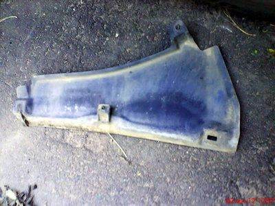

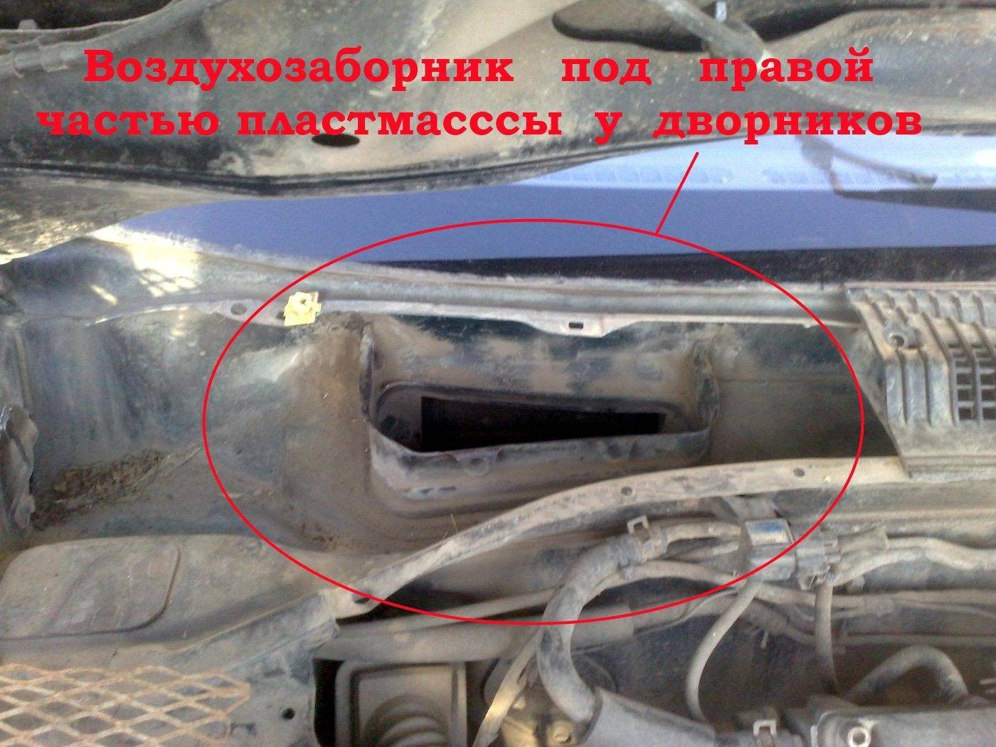

вот эта железка
Добавлено спустя 49 секунд:
вмысле она не спасет от попадания воды?
кожух.JPG [ 90.44 КБ | Просмотров: 3996 ]
СообщениеДобавлено: Ср янв 30, 2013 9:52 am

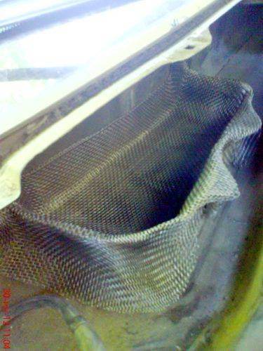

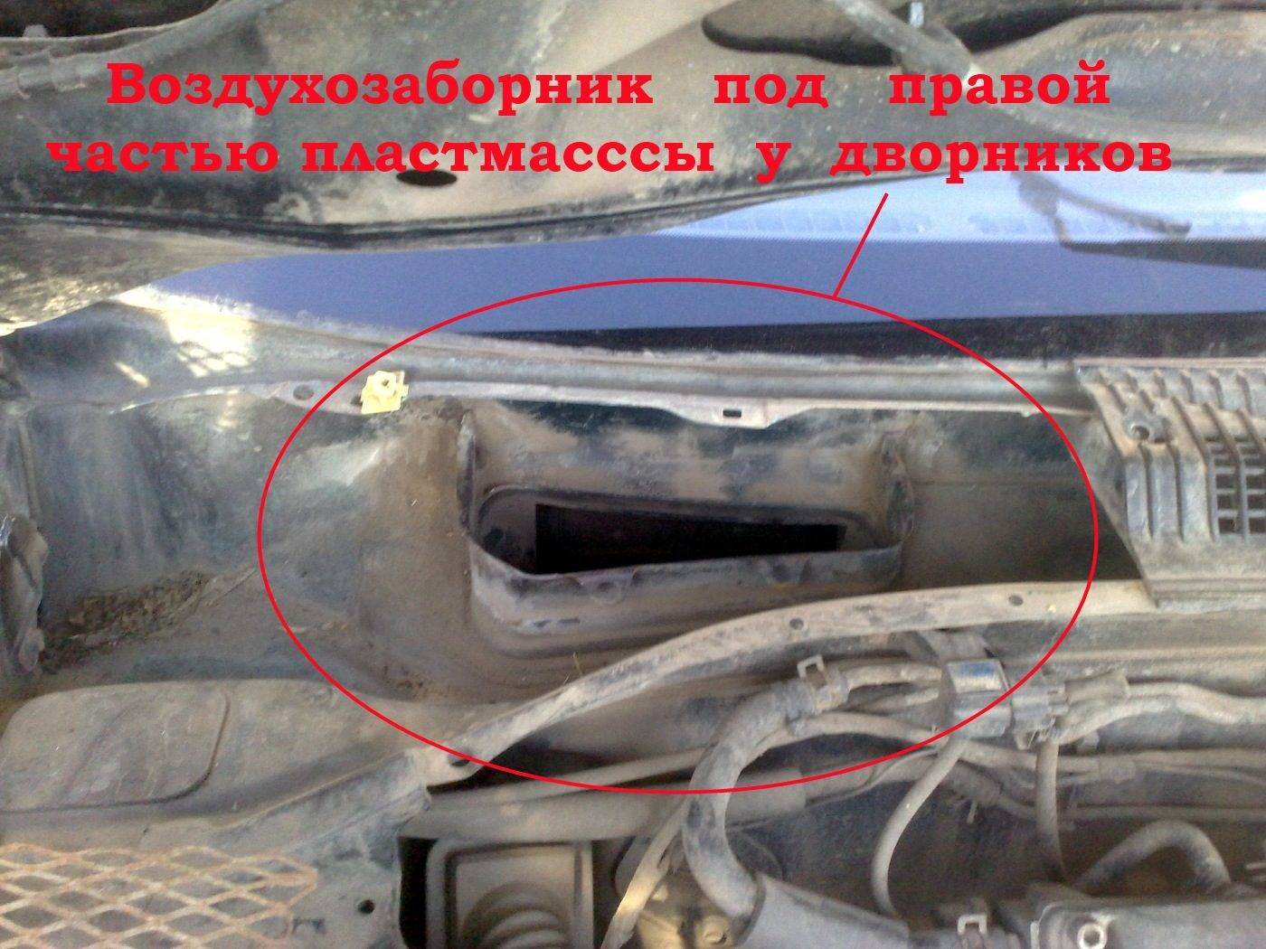

Наяву выглядит так. И сетка, отчет есть на форуме. Вообще эта тема плотно обсуждалась, например здесь Зачем плодить дублеры???
Комментарий к файлу: Воздухозаборник
DSC01236.jpg [ 68.82 КБ | Просмотров: 3982 ]
Комментарий к файлу: Крышка
DSC01238.jpg [ 98.5 КБ | Просмотров: 3982 ]
Комментарий к файлу: Сетка
DSC01278.jpg [ 138.78 КБ | Просмотров: 3982 ]
Комментарий к файлу: Вот так становится сетка
DSC01280.jpg [ 83.72 КБ | Просмотров: 3982 ]

у меня не стоит салонного фильтра в печке поэтому сделал так.
СообщениеДобавлено: Ср янв 30, 2013 10:35 am
Купить его да поставить, думаю проще, чем колхозить что-то :D

А что это белое под рамкой? Монтажная пена?
