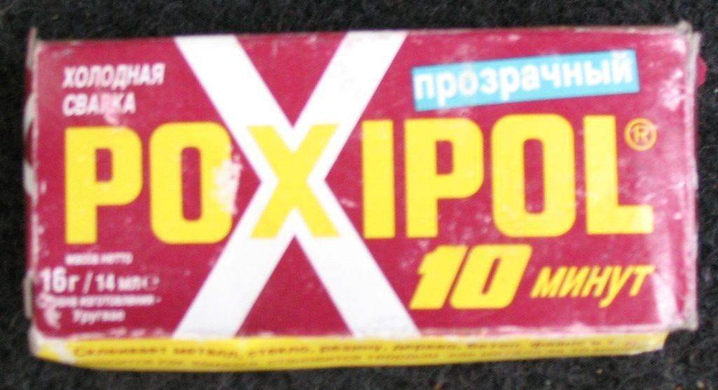

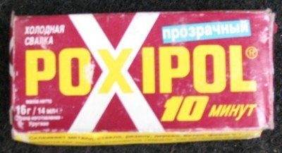

Woolf писал(а):
поксипол
а что это за зверь интерессно,просто никогда не видел,просто интерессно

kostolom писал(а):
а что это за зверь
Двухкомпонентный твердый клей...

kostolom
Вот она палочка-выручалочка
IMG_6331.JPG [ 80.22 КБ | Просмотров: 6197 ]

Да Alex11 это он... тока я непрозрачным делал.. вроде не течет..
