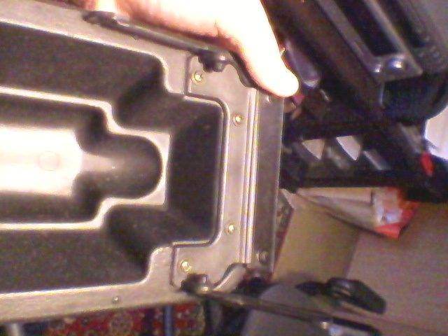

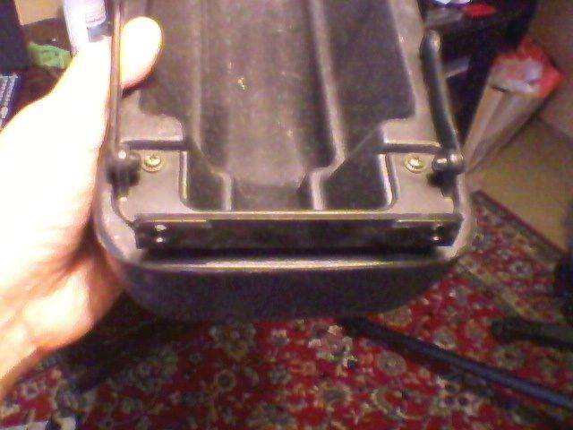

Да простят меня уважаемые модераторы если я не туда пишу, в поиске по форуму не нашел похожей темы которая ответила мне бы на мой вопрос. А вопрос, хотя скорее просьба такая может кто-нибудь зафотать петлю этого подлокотника в оригинале как она стоит как открывается, а то я на экзисте ее заказал она пришла пластиковая вот и не знаю оно или нет...

вот фоты, всё пластиковое родное
Фото-0029.jpg [ 79.96 КБ | Просмотров: 14221 ]
Фото-0030.jpg [ 79.94 КБ | Просмотров: 14221 ]
Фото-0031.jpg [ 69.75 КБ | Просмотров: 14221 ]
Александр.
 Заголовок сообщения: Re: Центральный подлокотник бокс
СообщениеДобавлено: Вс фев 12, 2012 8:36 pm
Зарегистрирован: Вс авг 28, 2011 11:27 pm
Сообщения: 72
Огромное спасибо теперь не буду переживать поставлю и забуду!

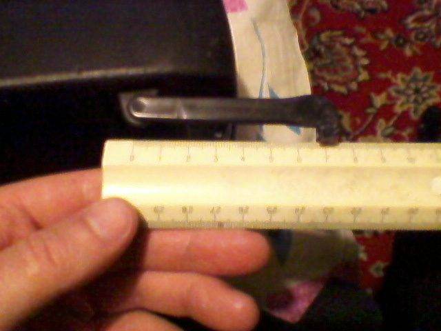

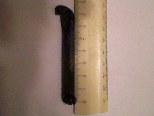

А размеры этих ограничителей сможете написать??? нужна рабочая длина т.е. когда ограничитель в шахте и дальше не вылазит и до оси отверстия крепления к петле, колхозить буду, заранее благодарен!
СообщениеДобавлено: Вт фев 14, 2012 6:49 pm
Сообщения: 1117
вот, как то так
Фото с телепона :du_ma_et:
Фото-0029.jpg [ 68.41 КБ | Просмотров: 13980 ]
Фото-0031.jpg [ 52.12 КБ | Просмотров: 13980 ]
Александр.

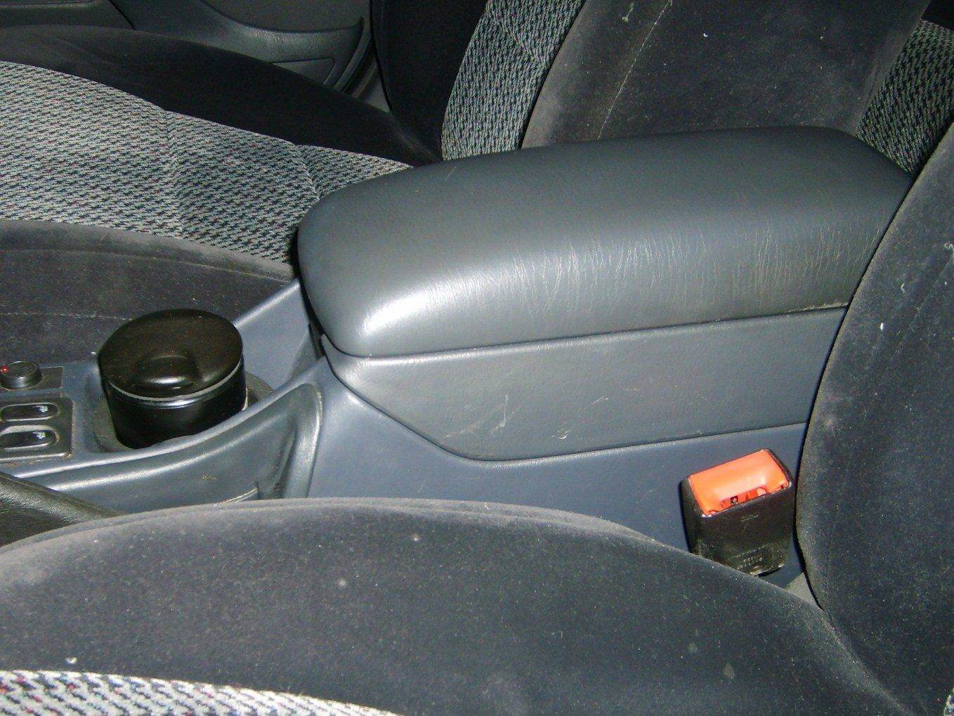

у мну стоит именно с улыбки,всё встало как родное
S5001867 (2).JPG [ 332.68 КБ | Просмотров: 13915 ]
Александр.
СообщениеДобавлено: Вт фев 14, 2012 8:59 pm
Сообщения: 1747
Машина: Carina FF (CT190)
Двигатель: 2C
Они и на улыбках одноэтажные и даухэтажные бывают. Тут зависит от варианта комплектации а не от улыбки/ешки/короны
У меня как на фото. Что за материал на крышке? Похоже на шкуру молодого дермантина а под ним что-то белое и мягкое.

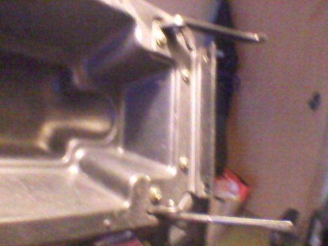

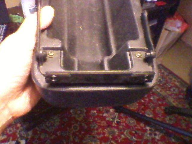

Ну как и обещался заколхозил.
Когда снимал бокс полностью то под ним нашел сломанный ограничитель он и послужил шаблоном.
Вырезал из пластмассы два ограничителя стал вопрос о креплении к петле были мысли и просто болтик с гайкой,
но могло это дело открутиться со временем, была идея взять алюминиевую заклепку тоже отпал такой вариант,
съездил купил две клипсы от хонды подбирал на глаз, номеров их нет.
В ограничителях просверлил отверстие предварительно скрепив их струбцинами для пущей симметрии сверло - 6мм,
вставил клипсы обгрыз бокорезами по диаметру,
затем нацепил на петлю(если крышка прикручена к подлокотнику то ограничитель сначала в шахту вставляется)
потом шайбу 6мм и шайбу 5мм держится хорошо.
Красить уже влом и так просто эти ограничители уже не снимешь на мой взгляд единственный недостаток.
Конструктивных различий между оригиналом нет, но заплачено 40 рублей за две клипсы, а не 500 рэ за два ограничителя.
Фотки:
