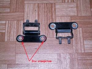

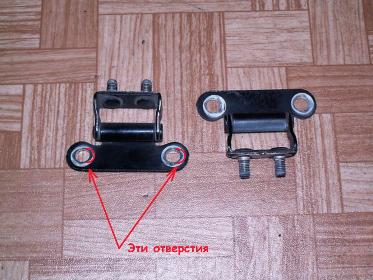

Не знаю какие петли на хетче у тебя , в гугле нашел какие то от хетча , вроде они должны быть , попробуй тогда отверстия на них расточить напильником круглым в нужную сторону, чтоб подать крышку куда нужно . Либо если напильника нет , то просто рассверлить сверлом чуть большего диаметра , например если отверстия там диаметром 8 мм , то рассверлить их сверлом на 9 , тем самым будет ход для регулировок .
Напильник круглый если что ,точно можно купить в магазине где есть бензопилы и электропилы , там он используется для наточки цепей .

Мне кажется рассверлить тоже мало толку будет, так как ширина щели идет сверху вниз одинаковая с обеих сторон до поры до времени, вот на картинке
Если рассверлить то справа вобще щели не станет, а вот слева увеличится она (((

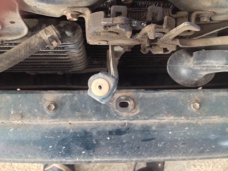

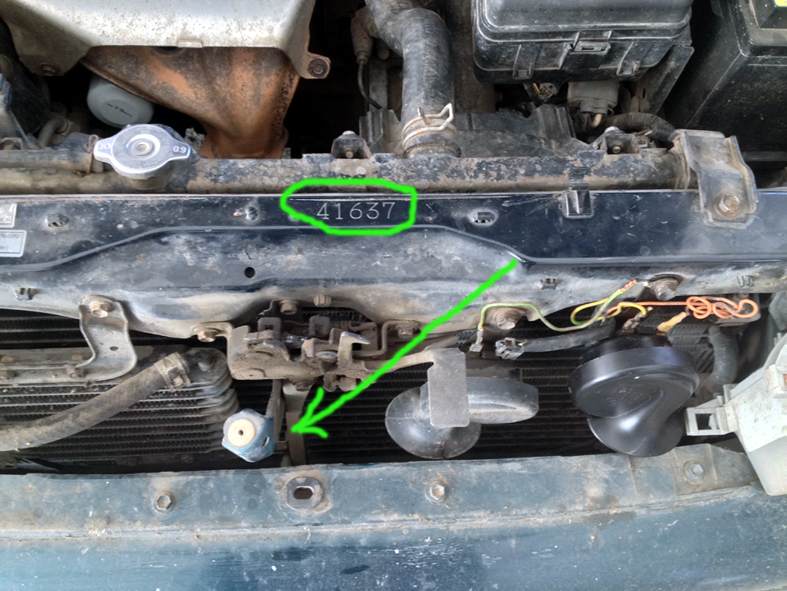

Подскажите, пожалуйста что означают эти цифры, выбитые на "телевизоре", никакого сочетания цифр с подкапотной таблички не нашёл, может перед битый и его меняли?
И вот этот кронштейн, куда крепится решётка радиатора, он погнут или :du_ma_et: так задумано?

Azamat_630
Кронштейн погнутый
