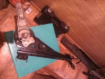

Всем привет! Сегодня взялся за свои сидухи! Точнее за пасажирское, т.к. без него ездить можно, а вот без водительского разве что на табуретке! :D
И так, снял я сиденье, разобрал(ничего сложного) обшивки в стирку, а сам пошёл курить, и рассматривать подъёмный механизм(см.фото). кстати, в далёком 96 разве небыло пластиковых самозатягивающихся хомутов? неужели нельзя было использовать их вместо проволоки?!!
короче, поразглядывав механизм, понял что на этом мой ремонт на сегодня закончился :D я думал там будут болты и всё разберётся, как говорится, до последнего винтика, а тут всё на клёпках! теперь думаю разбирать или нет... с одной стороны "не разберёшь не узнаешь"(к этому варианту я больше склонен :) ), а с другой "разберёшь - хрен соберёшь" :D
Что скажете? кто нить разбирал?

Тоб161 вместо клепок можно болтики поставить.

wAnTed
На болты можно, но я думаю что будет сложно подобрать болты по размеру чтоб плотно заходили, или рассверливать! Жду понедельника, на работе срежу клёпки, посмотрю что там вообще за механизм!
