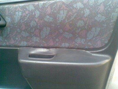

Здравствуйте, подскажите как полечить сей трабл, на жаре дикой отошла обшивка, вопрос то даже в том какой клей использовать? и греть наверно надо, маленькая неприятность видна на фото

Купил клеящий пистолет(самый маленький) и заклеил все отлично держит.

Так, а с какой стороны подлез? Мало описания Я думал шприцом уже туда клей загнать и прижимать до высыхания ...

отодрал побольше залил пистолетом и прижал скотчем

У меня тоже на передних картах есть такой нюанс,про клей почему то-не думал (натяжка с приличным усилием требуется)! Первая мысль была (перетянуть экокожей или под алькантару)и ценник вроде не космос.Знакомый собирается делать,посмотрим что получится-и там уже приму решение. Вопрос-на задних дверях стоят весла (как отцепить ручку стеклоподъемника)в поиске нечего не нашел...

ribalov75 Обшивки у меня рестайл-постоянно ширкать не собираюсь,а где опираемся локтем соответственно что-то практичное налепится. А по деньгам (если верить знакомому) 5-6т.р с материалами и работой.
