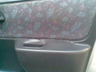

Здравствуйте, подскажите как полечить сей трабл, на жаре дикой отошла обшивка, вопрос то даже в том какой клей использовать? и греть наверно надо, маленькая неприятность видна на фото
Фото055.jpg [ 115.64 КБ | Просмотров: 4029 ]

Купил клеящий пистолет(самый маленький) и заклеил все отлично держит.

Так, а с какой стороны подлез? Мало описания :?
Я думал шприцом уже туда клей загнать и прижимать до высыхания ... :s_o_s:

отодрал побольше залил пистолетом и прижал скотчем
