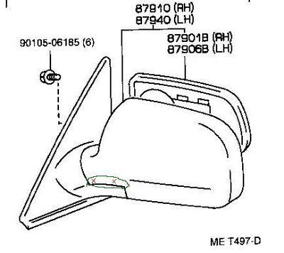

Мне недавно повредили левое зеркало. Встречка шарахнула.
Визуальный осмотр показал, что крепление целое, поворотный механизм цел, электропривод регулировки тоже не пострадал.
Разбит зеркальный элемент и болтается коробка. Сама коробка немного треснула, это фигня. Проблема в том, что из коробки при ударе вылетела какая-то пластмасска по форме как лепесток розы (ну такое красивое сравнение :D ), вогнутая такая. Зеркальный элемент я вырежу новый, основа целая, приклеить можно. А что с коробкой делать? Как она там крепилась и как вставить назад ту пластмасску? Мне кажется из-за ее отсутствия коробка теперь двигается вверх/вниз и вперед/назад.

У меня такая же точно беда досталась от предыдущего хозяина, коробка была на скотче примотана...
Сам процесс востанновления не помню :nez-nayu: но в итоге прикрутил её на саморезы... когда разобрал, всё понятно стало что откуда отломилось... Просверлил потаи для шляпок, завернул поглубже оставшееся углубление зашпаклевал... вот только до покраски руки не дошли... но думаю после покраски ни кто не догадается что и на чем держиться :hi_hi_hi:
