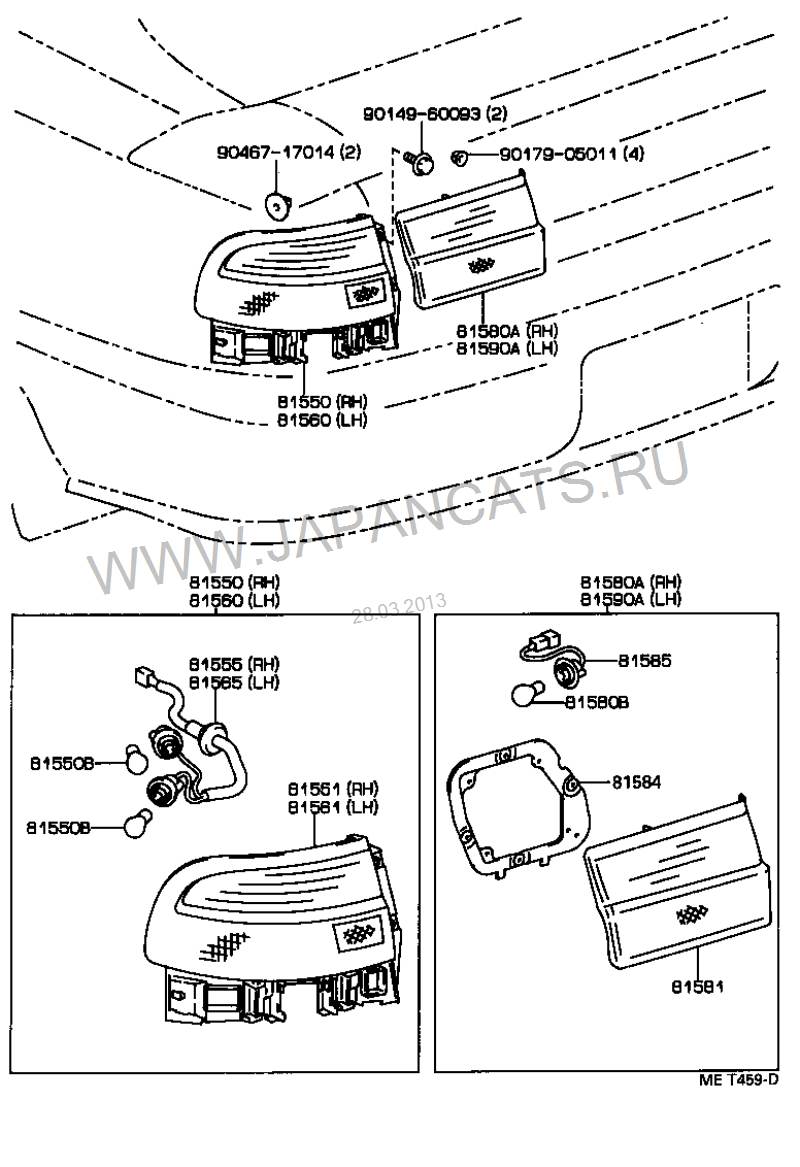

Здравствуйте.
Кто знает, на лифтбэги как снять заднюю фару??? которая на крыле.
СообщениеДобавлено: Чт мар 28, 2013 4:53 pm
открываешь заднюю дверь, а там бва болта. откручиваешь, выдергиваешь подфонарнуу накладку и вытаскиваешь с усилием...
CImage.ashx.png [ 144.74 КБ | Просмотров: 4708 ]
СообщениеДобавлено: Чт мар 28, 2013 5:02 pm
Зарегистрирован: Вс мар 24, 2013 8:06 pm
Сообщения: 4
Машина: Caldina TZ 4x4
накладка на клопах?? я 2 болта открутил, но фару держит еще что-то у крыла...
СообщениеДобавлено: Чт мар 28, 2013 5:13 pm
Сообщения: 911
Двигатель: 2.0 GLI 3SFE
там то же клопы,стукни ладошкой с легка
СообщениеДобавлено: Чт мар 28, 2013 5:52 pm
Сообщения: 4
Спасибо Всем .
Снял, слегка погнул подфарную заглушку, но выправил, она металлическая.
Действительно : 2 болта ближе к крышке и 2 клопа к крылу. Обшивку снимать не надо.
