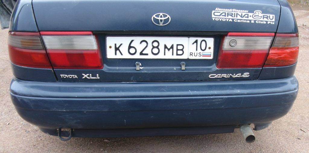

СообщениеДобавлено: Вт окт 30, 2012 7:48 pm
Зарегистрирован: Сб авг 21, 2010 11:40 am
Сообщения: 513
Машина: CarinaE седан японка
Двигатель: 4 A-FE не LB
Не такой :D
