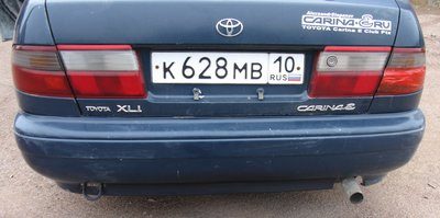

СообщениеДобавлено: Вт окт 30, 2012 7:48 pm
Зарегистрирован: Сб авг 21, 2010 11:40 am
Сообщения: 513
Машина: CarinaE седан японка
Двигатель: 4 A-FE не LB
Не такой :D
IMG_9834.jpg [ 240.2 КБ | Просмотров: 7810 ]
Было Toyota Carina e 1.6 4 a-fe 79/107кВт/л.с 1992г.в sedan японка с ГБО
Hyundai Solaris 1.6 123л.с автомат седан 2012г
СообщениеДобавлено: Вт окт 30, 2012 8:04 pm
Сообщения: 4383
Это нормальный :)

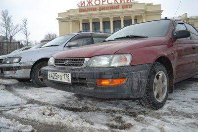

Машина: Toyota Carina E sedan
По качеству вроде бы ничего, зиму отходил, замечаний нет.
А вот по размерам, он не очень. Короткий он в в месте соприкосновения с крылом. Мастер сказал, еле натянули.
Только у меня обычный, не короновский.
Выглядит вот так:
ldF0ZOPJhLQ_новый размер.jpg [ 138.2 КБ | Просмотров: 7454 ]
СообщениеДобавлено: Чт апр 11, 2013 12:21 pm
Сообщения: 482
Машина: Carina E "Пулька"
vit-zp
Спасибо!
Н-да...
действительно, коротковат...
Может, короновский получше будет?..

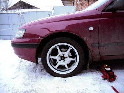

Axel25 писал(а):
да у меня тоже сейчас и передний и задний неоригинал . с виду как раз такой(но разибый)). смущает то что он от короны. а крепления у корон и карин одинаковые? в магазине мне менеджер говорил что бампера карин и корон разные))хотя точно сказать он не может. но мне кажется что разные они ориджинал а не тайвань.
поэтому если крепления одинаковые то я думаю он встанет.
Ну, я себе купил от короны EXIOR, правда передний, встал как родной и все крепления совпали 1 в 1, хотя какой то предыдущий покупатель так и не смог его установить и вернул в магазин!
Да действительно душевно вперёд выпирает, мне нравится!!!! :D
Вот этот бампер!!! Но мне он достался за 670 рублей! :) :) :) :) :)
http://tvoi-kuzov.ru/parts/kuzov/TOYOTA ... aldina.php
GnYkNv4Cmh4.jpg [ 220.49 КБ | Просмотров: 7397 ]
