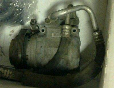

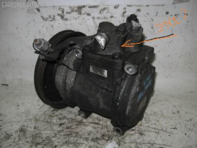

В объявлениях встречал 2 их вида.
такой:
и такой (как мне и нужен был под перестановку крышки)

На мой 7а ни один не подойдёт, без замены крышки.
Пока искал нужный, у меня целая галерея разных компрессоров появилась, но подошёл тот, что на рис.

не пойму а куда трубки подходят на верхнем рисунке?
Как я понял, это вот такой?!
Nicolai писал(а):
вооо кажись у меня таакой же. ) по памяти блин всё таки надо сфоткать
Обязательно фоткать и смотреть на расположение болтов крепления фланцев, так как тоже есть варианты при внешнем сходстве!

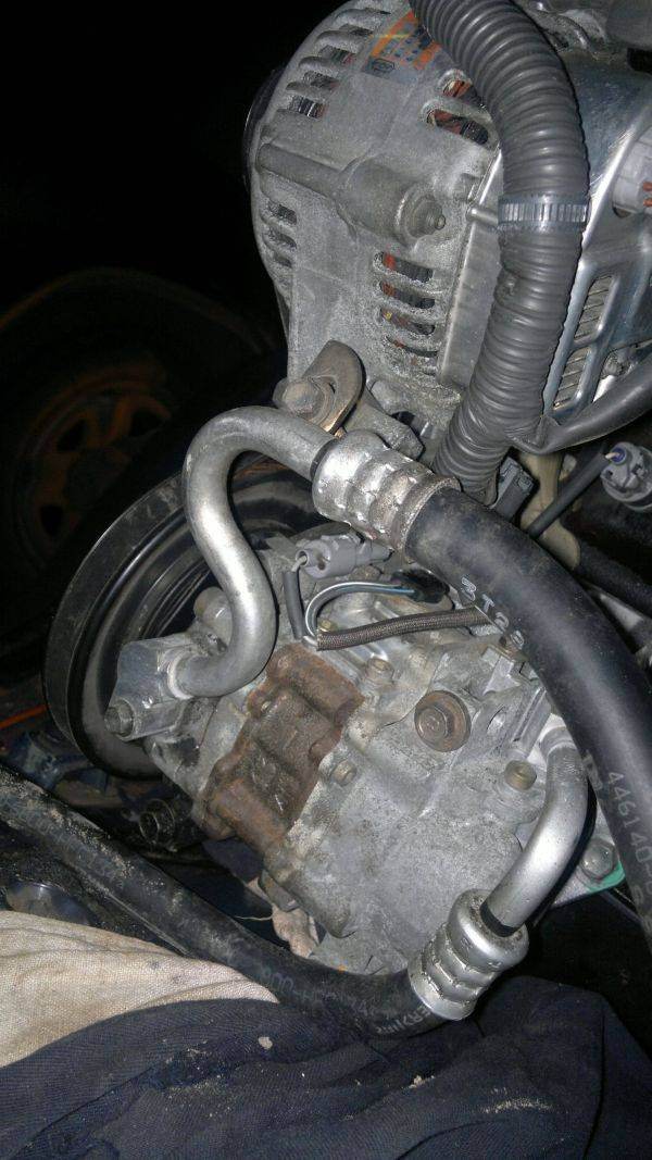

KDM компрессор у меня один в один как твой. я сфоткал свой и сравнил. Теперь я увидел и различия в крышке с тем компрессором который шёл у тебя под замену крышки.
Добавлено спустя 34 минуты 20 секунд:
Re: Помогите правильно подобрать компрессор кондёра на карину
Теперь есть чёткое понимание по компрессору. Нужен вот такой. Спасибо за разъяснения вопроса клубням.
