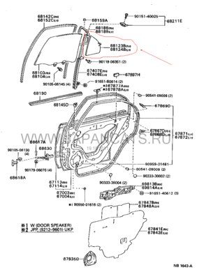

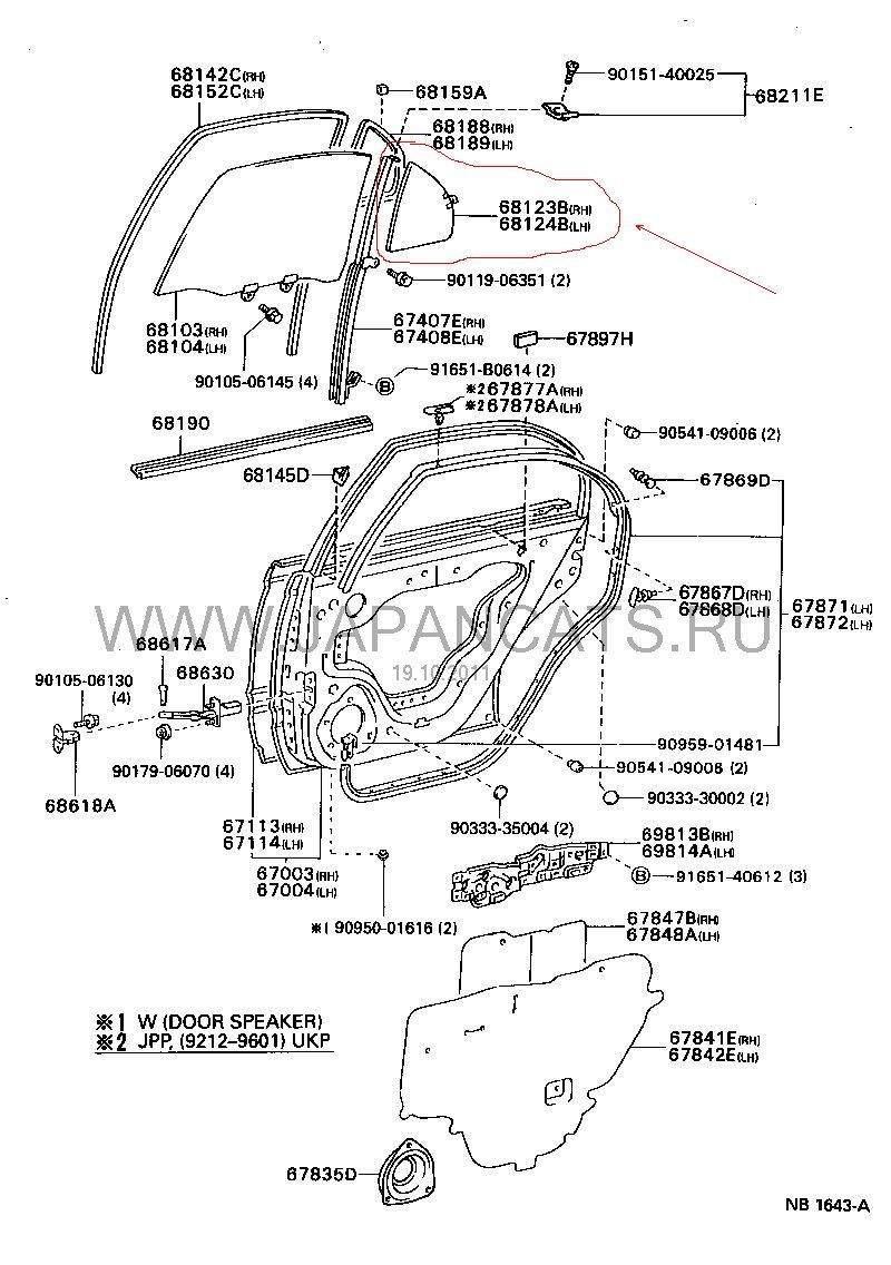

Доброе время суток)))!!! Подскажите как установить форточку задней двери на седане?
CImage.png [ 76.07 КБ | Просмотров: 1685 ]
СообщениеДобавлено: Ср окт 19, 2011 5:19 pm
Сообщения: 1166
Машина: TOYOTко
Двигатель: 1.8т
Опустить стекло,снять салонную панель,открутить стоичку 67407,отодвинуть её и вставить форточку!
