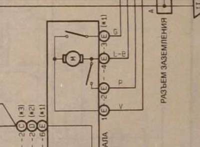

Вот вырезка от короны\калдины,
походу цвета не те. на после рестайловых управление складыванием происходило по двум проводам, вскрой сначала зеркало, посмотри предмет обогрева.
Добавлено спустя 5 минут 46 секунд:
Книги по эксиву к сожалению нет. Скорее всего там другая распиновка.

l_denis писал(а):
куда они?
Либо на обогрев, либо на контроль складывания(как на скане). Вскрой посмотри обогрев.

Обсмотрел элемент через щели - проводов нет, выходит оставшиеся два на контроль складывания идут.
 Заголовок сообщения: Re: Зеркала от Эксива
СообщениеДобавлено: Пт фев 14, 2014 6:04 pm
Похоже да. Схема должна быть такая же с двумя ключами.

По схеме из мануала для улыбки выяснил, что на складывание зекала должна быть фишка с 4-мя проводами, вроде все сходится. :pro-fes-sor:
Полез в дверь - а там под зеркалом свободная фишка с двумя проводами, на каждом есть 5 вольт при включенном зажигании и ACC. :du_ma_et:
зачем они?
