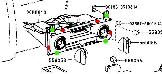

А заодно раскажите как вынуть панель управления печкой, или снять верхнюю её панель(она вроде из двух частей состоит), открутил все винты а она по ходу на тросиках держится, вот как снять нижнии тросики, или можно добраться до световода не вынимая её всю? У меня она почти не светит, поменял лампочки а толку никакого, снял крутилки а там грязи пипец просто. Вот и хочу сам световод почистить.

У панели печки два винта снизу снаружи, два винта сверху изнутри (их видно сразу, если вынуть центральную консоль), и два винта по бокам снизу, к которым можно подлезть, если немного вытянуть весь блок управления печкой. + две защёлки сверху и по две по бокам  =) Ну и ручки упарвления надо сдёрнуть.   Какого чёрта они её так закрепили - ума не приложу.    Сняв панель печки получаете лёгкий доступ к световодам.

А как её немного на себя сдвинуть не отцепляя тросиков! У меня она почти не двигается :(

смелее на себя тащи, там её выдвинуть где то на полтора сантиметра надо. Ничё не оторвётся, нибаись  =)

Вот, попытался обозначить места креплений. Зелёными точками обозначены крепления всего блока к торпеде (или всё таки "торпедо"?), красными - крепление панели к блоку управления.
