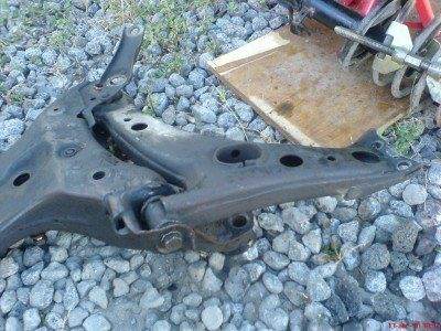

ребята,в прошлом году у меня было дтп,ударился передней левой стороной,к счастью лонжерон не зецепило,а вот рычаг согнулся в бараний рог,ну и как видно на фото потащил за собой ухо подрамника,вопрос в основном на жестянщиков рассчитан.как и чем такие вещи вытягиваются?кувалда не берет,да и страшно,коробас рядом автоматический.когда ставил рычаг знал что сайлент сожрет в два счета,но на колеса надо было поставить срочно,и я запихал рычаг туда как есть,так и вышло,стукачек вылез,теперь когда более менее свободен хочу сделать как должно быть,заранее всем спасибо.

[SoniC] писал(а): в какую сторону сломлена она? всмысле в какую? на фото же видно все Myth писал(а): ключи возьми нормальные

[SoniC] писал(а): Ведь ухо свернулось вместе с подрамником?
свернулась только часть которая на фото,
слева на фото левое ухо,какое должно быть,справа какое не должно быть соответственно )

Метал там ппц, сложно будет
| Вложения: |
d28cb562ec05.jpg [ 224.68 КБ | Просмотров: 6591 ]

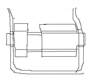

А резьбовая распорка не поможет? Внутрь проушины и попробовать "распереть" ее изнутри. Но металл и токарь нужны хорошие.
| Вложения: |
Комментарий к файлу: как-то так...
болт.jpg [ 19.36 КБ | Просмотров: 6562 ]
