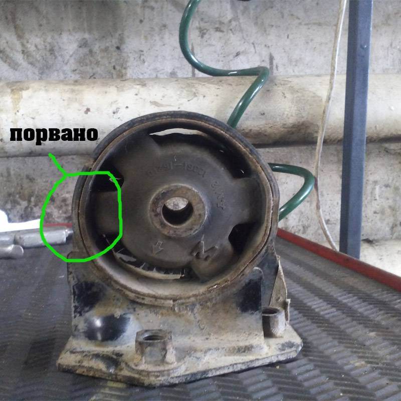

Вибрация при холостых при осмотре выявлено порвана передняя подушка...( или как говорят маячковая )
Заменил подушку Д но вибрация снизилась на 50%. При замене обнаружено что задняя тоже порвана...Заказан.

Осталось заднию поменять и огонь..Вибрация должна пропасть. Повторюсь должна. :D :D

Комментарий к файлу: Старая надрыв подушки ..
03-2.jpg [ 184.76 КБ | Просмотров: 4578 ]
