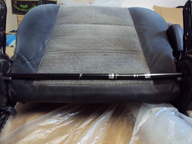

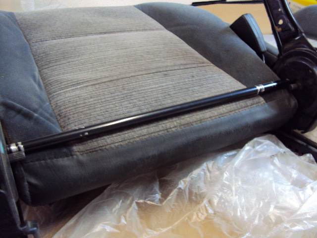

ну я разбирал буквально вчера (лечил спинку)
там трубка соединяет поворотные механизмы воот
Комментарий к файлу: это уже со снятой трубкой
Фото009.jpg [ 69.33 КБ | Просмотров: 6643 ]
Комментарий к файлу: эту трубку снять довольно трудно нужно отвести в крайнее положение и с силой вывести ее с шлицов, потом с другой стороны...
Фото010.jpg [ 65.12 КБ | Просмотров: 6642 ]
Комментарий к файлу: у меня проблема была в том что сорвало шлицы с одной стороны, решением стало воткнуть подобие щайбочки (когда раберешь то поймешь что я мею ввиду)
Фото013.jpg [ 73.95 КБ | Просмотров: 6644 ]

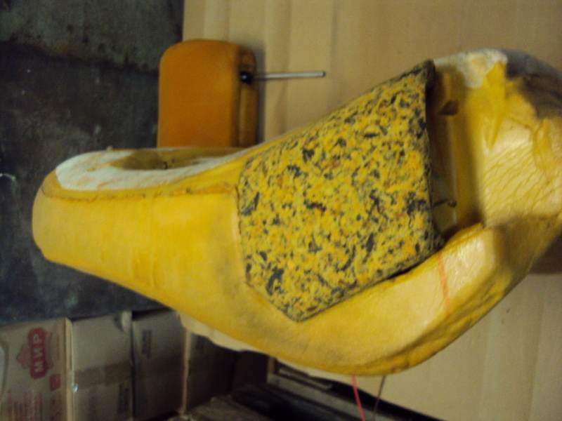

Спинки снимаются, там 4 болтика, по 2 с каждой стороны, пассажирскую поставить можно, но не будет механизма упора поясницы.
Сам поролон, это и есть спинка, у него металлический каркас внутри.
Пару тем в помощь
viewtopic.php?f=22&t=3603
viewtopic.php?f=22&t=867

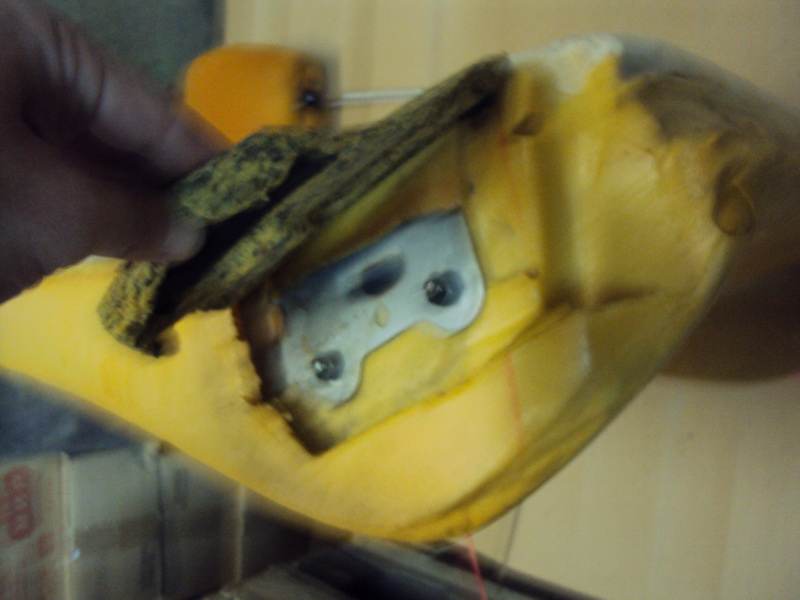

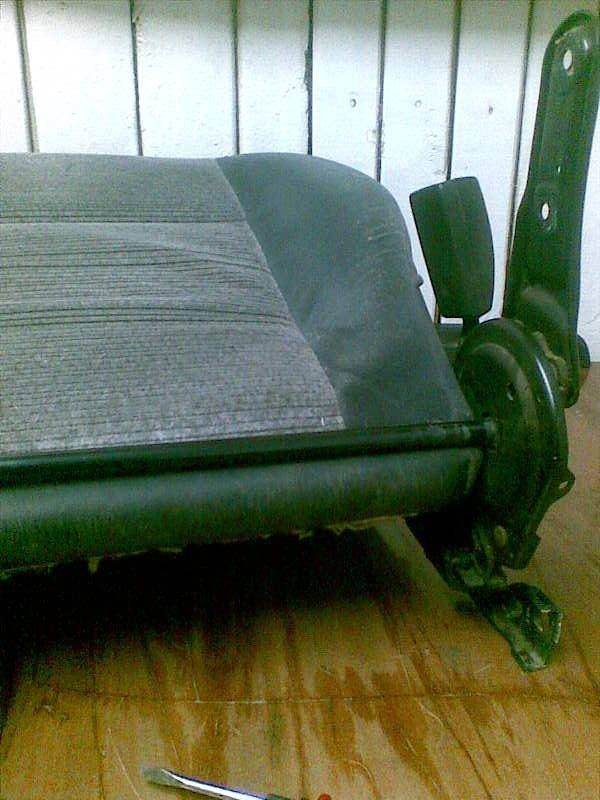

Комментарий к файлу: трещина, которую заварил
DSC02154.JPG [ 162.59 КБ | Просмотров: 6251 ]
DSC02159.JPG [ 161.92 КБ | Просмотров: 6251 ]
DSC02170.JPG [ 164.25 КБ | Просмотров: 6251 ]

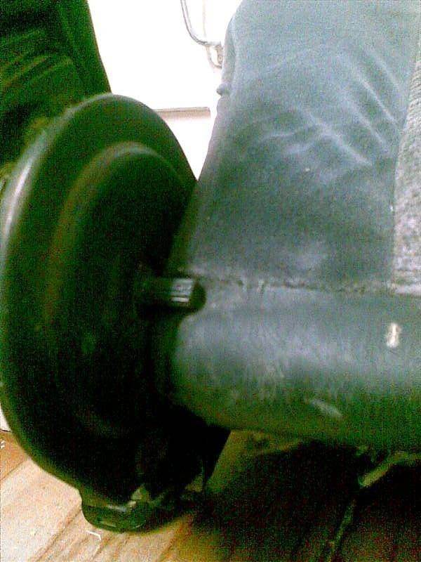

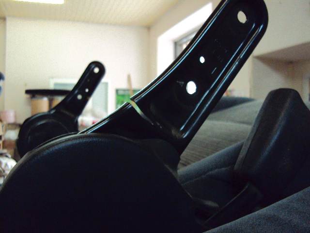

Комментарий к файлу: спинка, место крепления
DSC02196_новый размер.JPG [ 155.42 КБ | Просмотров: 6251 ]
Комментарий к файлу: сорри за качество, видно дрогнула рука, но понять можно
DSC02197_новый размер.JPG [ 133.79 КБ | Просмотров: 6251 ]

Спинку пока отломил (на самом деле она была с одной стороны сломана.но очень добрый молодой человек вынул из под спинки колесо и со всей дури плюхнулся на спинку)
Сейчас отвернул 3 болта .а вот четвёртый что у КПП прокрутился :-pulemet-:
Сейчас буду высверливаться :pi_rat:
Спасибо за фото
вот мои :-grabli-:
