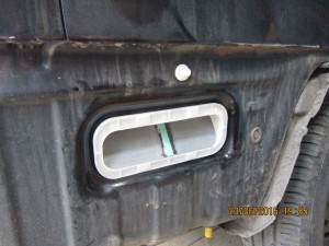

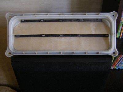

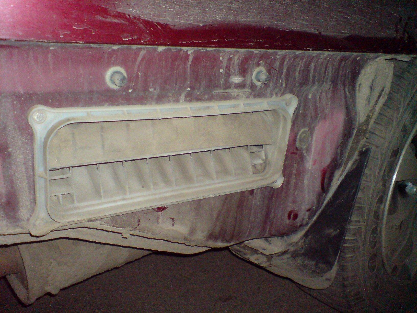

Прошлым летом поехал в отпуск на своей каринке, путь нам предстоял не малый, Оренбург,Казахстан,Астрахань,Волгоград,Украина, и обратно на север. когда я проехал по пыльным, степным дорогам Казахстана, я заметил что в багажнике моего седана нереально много пыли. снял декор. обшивки багажника и увидел что клапана вентиляции(сами резинки) просто отсутствовали. пару клочков нашёл от старых. Есть у кого опыт по ремонту, или замене? Ни в наличии ни на заказ нет их.... :?:
СообщениеДобавлено: Пн фев 23, 2009 11:55 pm
Эксист тебе поможет 1 286,56р.
закладка - Вентиляция салона
СообщениеДобавлено: Вт фев 24, 2009 12:05 am
Хе-хе. Мне там предлагают воздуховод вентиляции по 4-5 штук за каждую сторону. Резинок отдельно нет никуя :)
Алексей60, номерочек дай, плиз.
А по существу, я бы колхозил резиновые заслонки из аптечного резинового бинта, он достаточно тонок и гибок. И, мля, рублев за несколько метров несколько ;)

http://toyota.japancats.ru/scheme.asp?m ... d=94D01549
1300 руб/шт )))) бинт стопудово дешевле )))), можно ещё от велокамеры резинку отрезать ....
P.S. там вроде не резинки, а что то типа клеёнки...

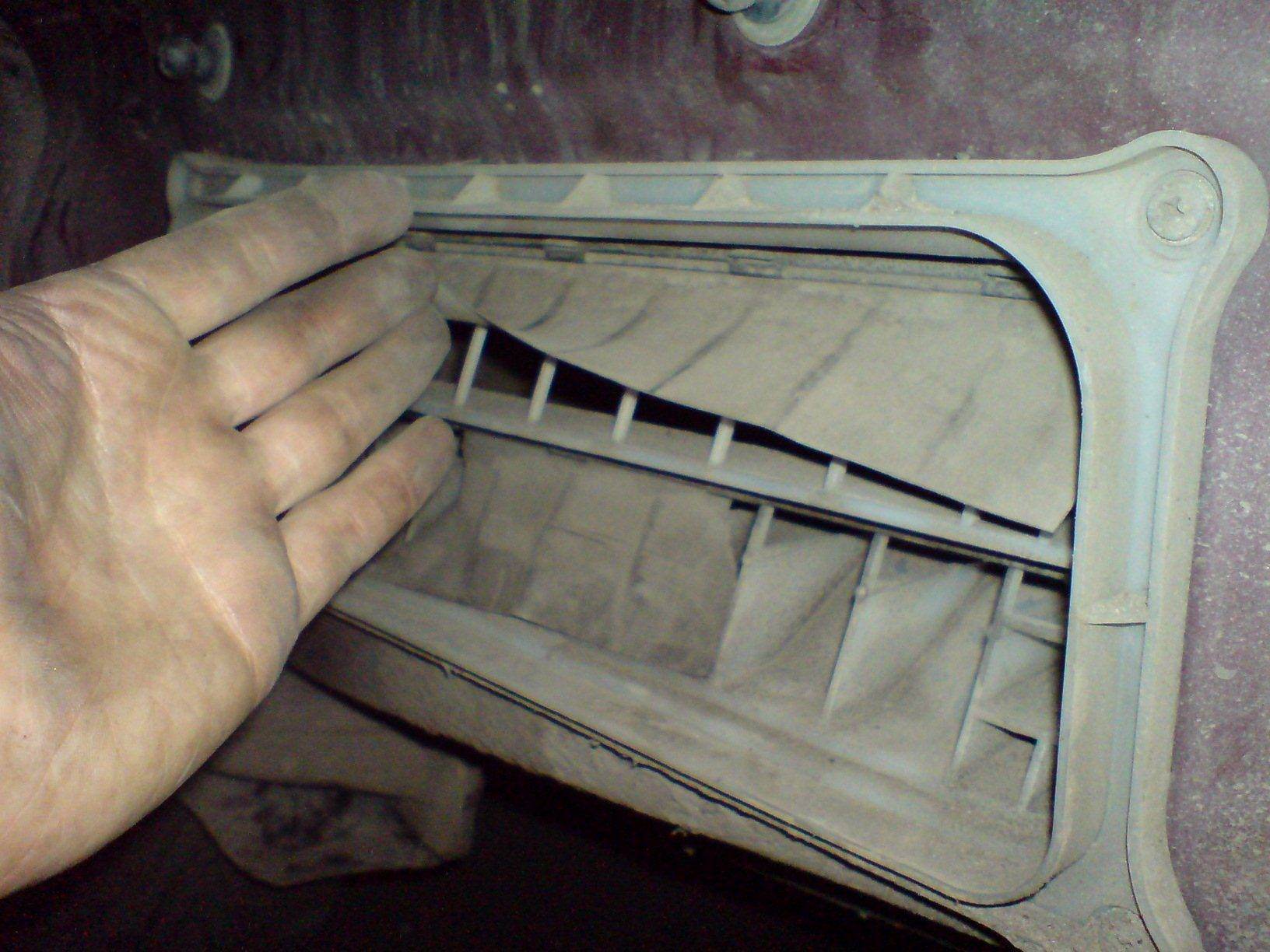

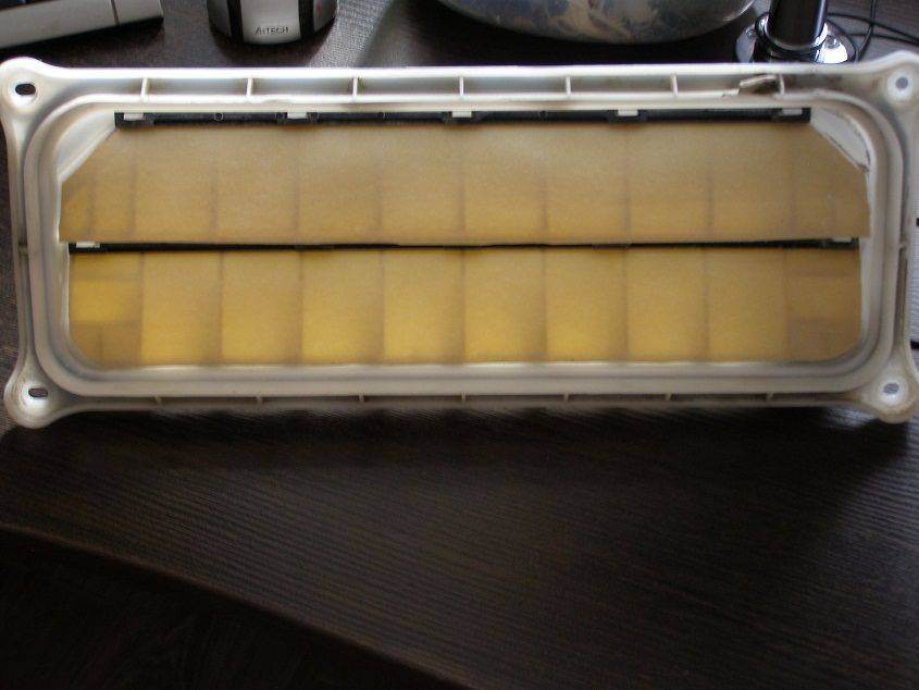

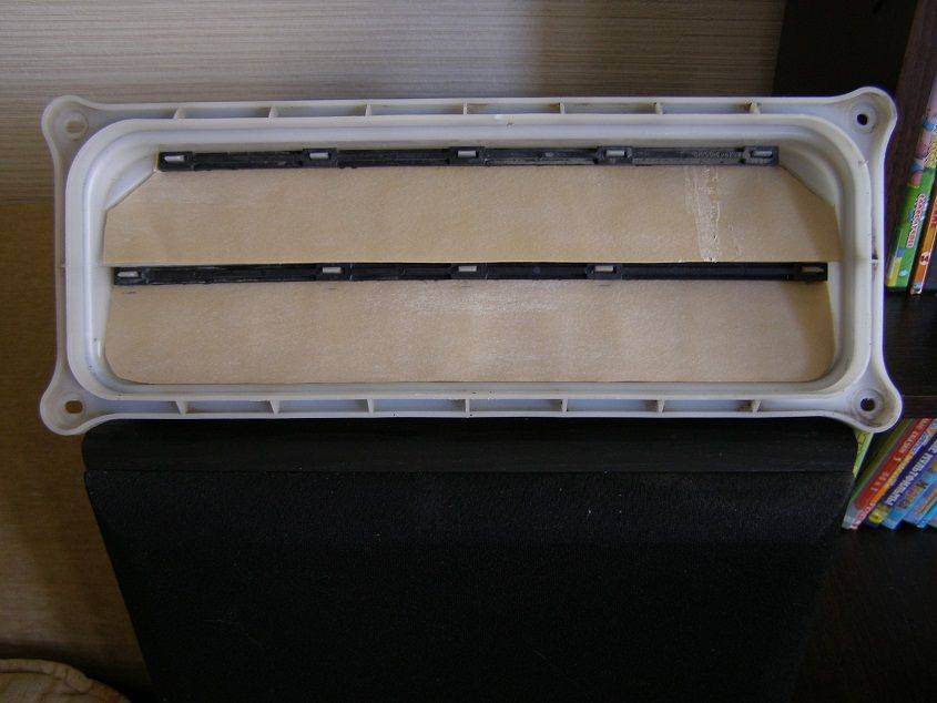

снял вчера задний бампер по причине обилия пыли в салоне, и как ожидалось, увидел отсутствие резинок на клапанах вентиляции. Решил заменить их резиновым бинтом. Стоимость бинта 100 рублей 3,5 метра. На два клапана нужно 120 см бинта.
И вот что получилось

P1016866.JPG [ 134.14 КБ | Просмотров: 21221 ]
P1016863.JPG [ 129.15 КБ | Просмотров: 21215 ]
P1016864.JPG [ 144.18 КБ | Просмотров: 21215 ]

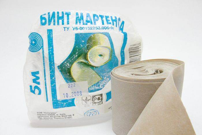

Красавчик! А как бинт называется? В аптеке покупал?
Добавлено спустя 8 минут 45 секунд:
Чтоб добраться нужно бампер снимать?
 Заголовок сообщения: Re: Вентиляционные клапана салона
СообщениеДобавлено: Сб май 11, 2013 10:55 pm
Сообщения: 1609
Двигатель: 4A-FE, Bosh
MrAmino
ну в аптеке говоришь, что нужен бинт резиновый, он такой один и стандарт один у него по ширине и длине. Бампер снимать нужно, иначе не добраться до этих клапанов

бинт резиновый Мартенса
dsc00427.jpg [ 254.42 КБ | Просмотров: 21118 ]

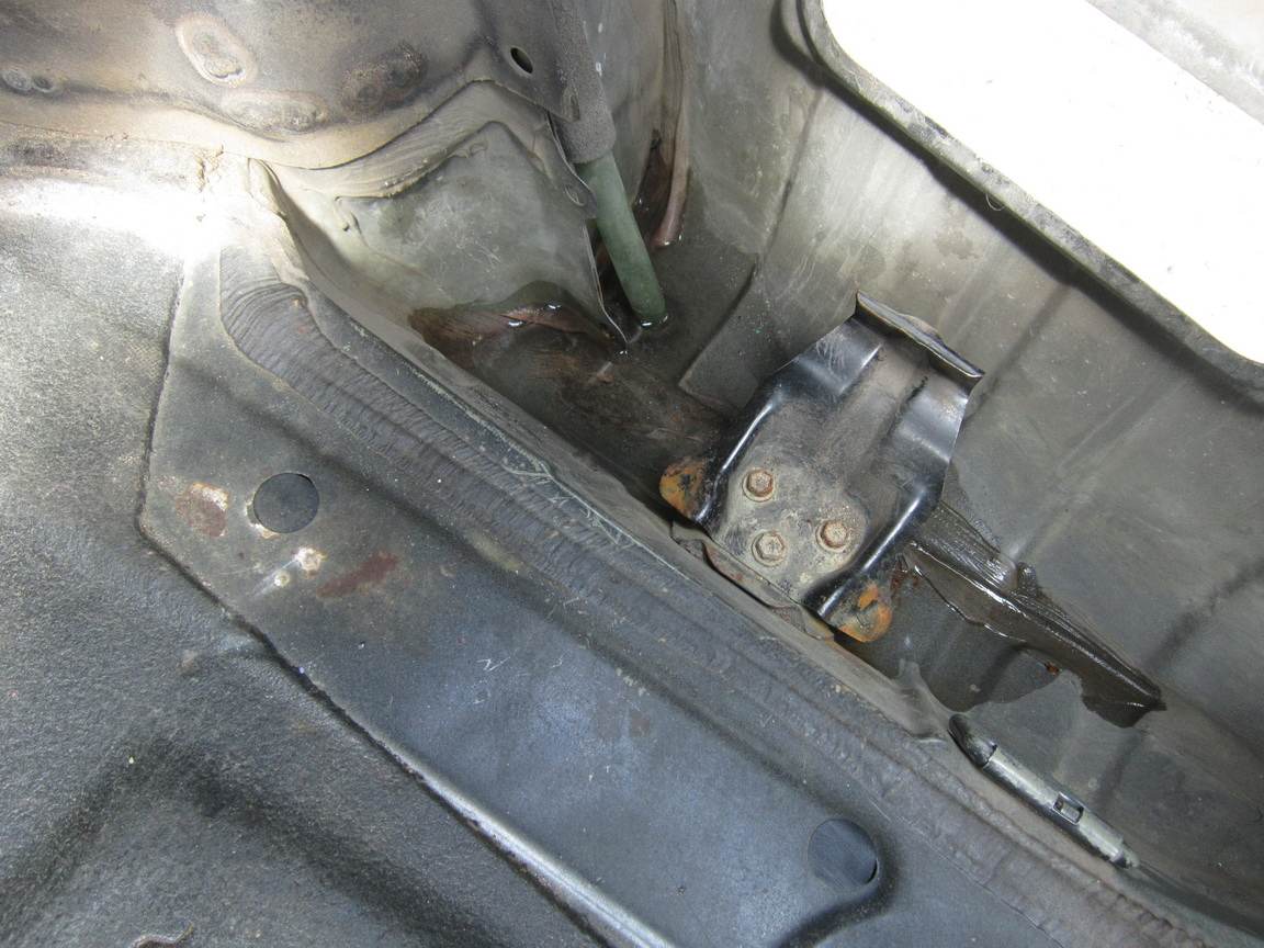

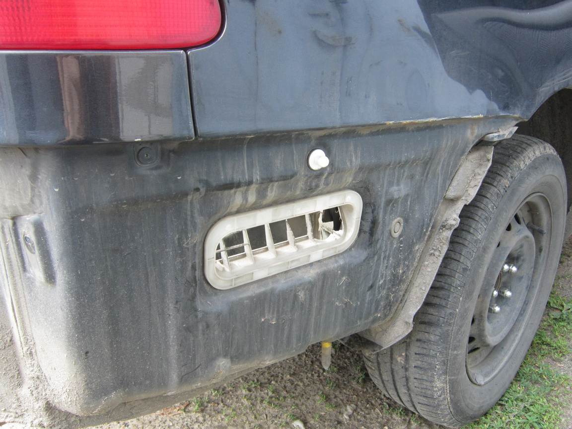

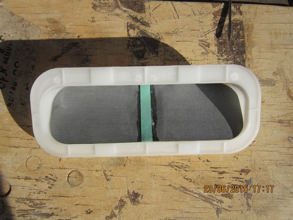

Вот мой отчет в картинках:
Проблема была в том, что после дождя в нише домкрата скапливалась вода.
IMG_2090_новый размер.JPG [ 372.44 КБ | Просмотров: 19976 ]

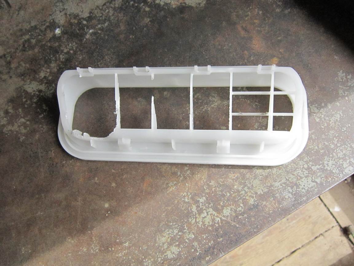

Как оказалось из-за вент.решетки - были отломаны верхние фиксаторы (держался только на нижних), и под нее подтекала вода. Резинового клапана как такового не было.
IMG_2091_новый размер.JPG [ 367.08 КБ | Просмотров: 19976 ]
IMG_2092_новый размер.JPG [ 340.7 КБ | Просмотров: 19976 ]

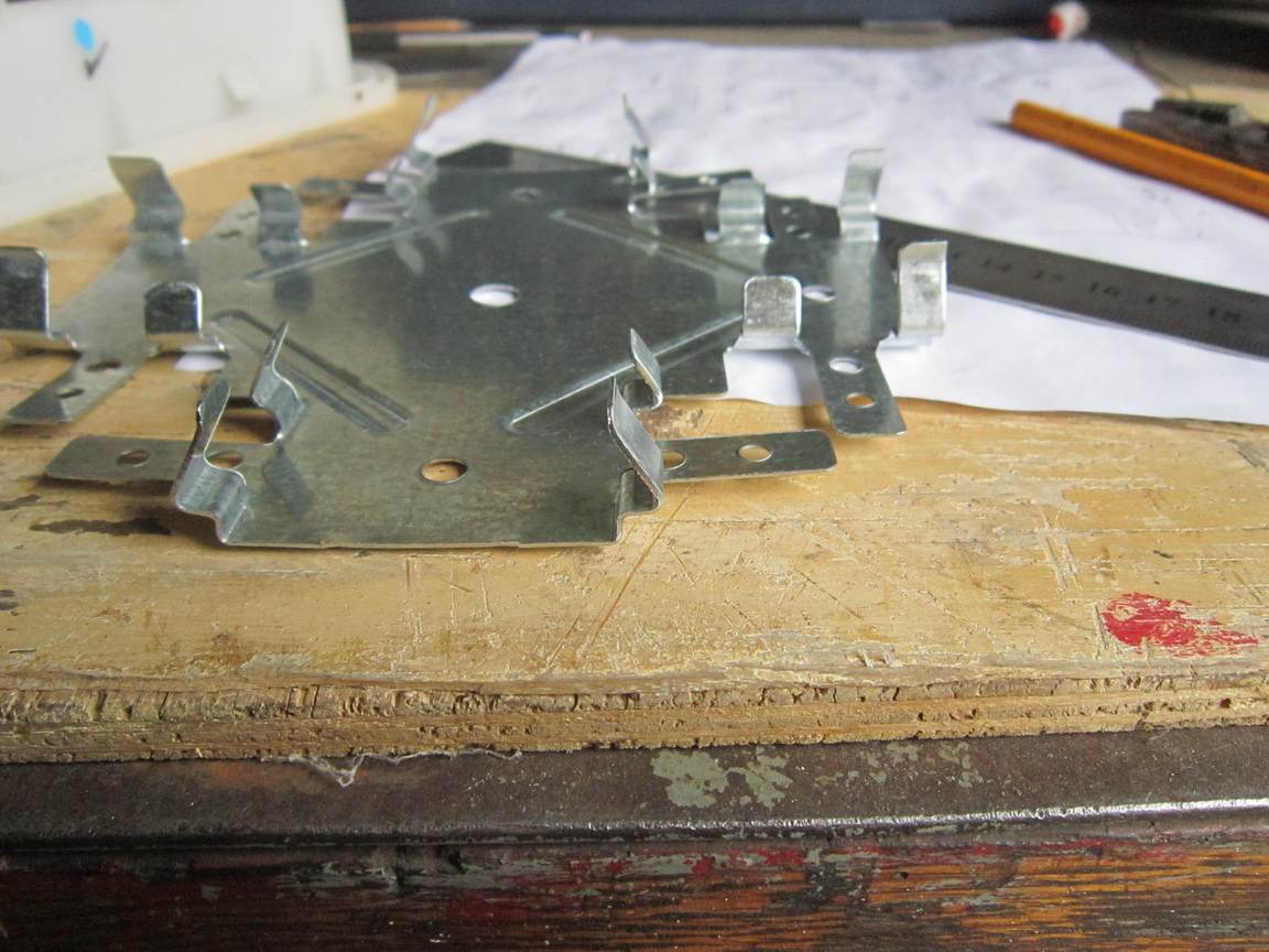

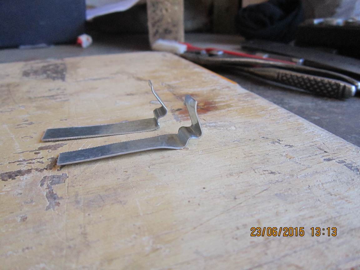

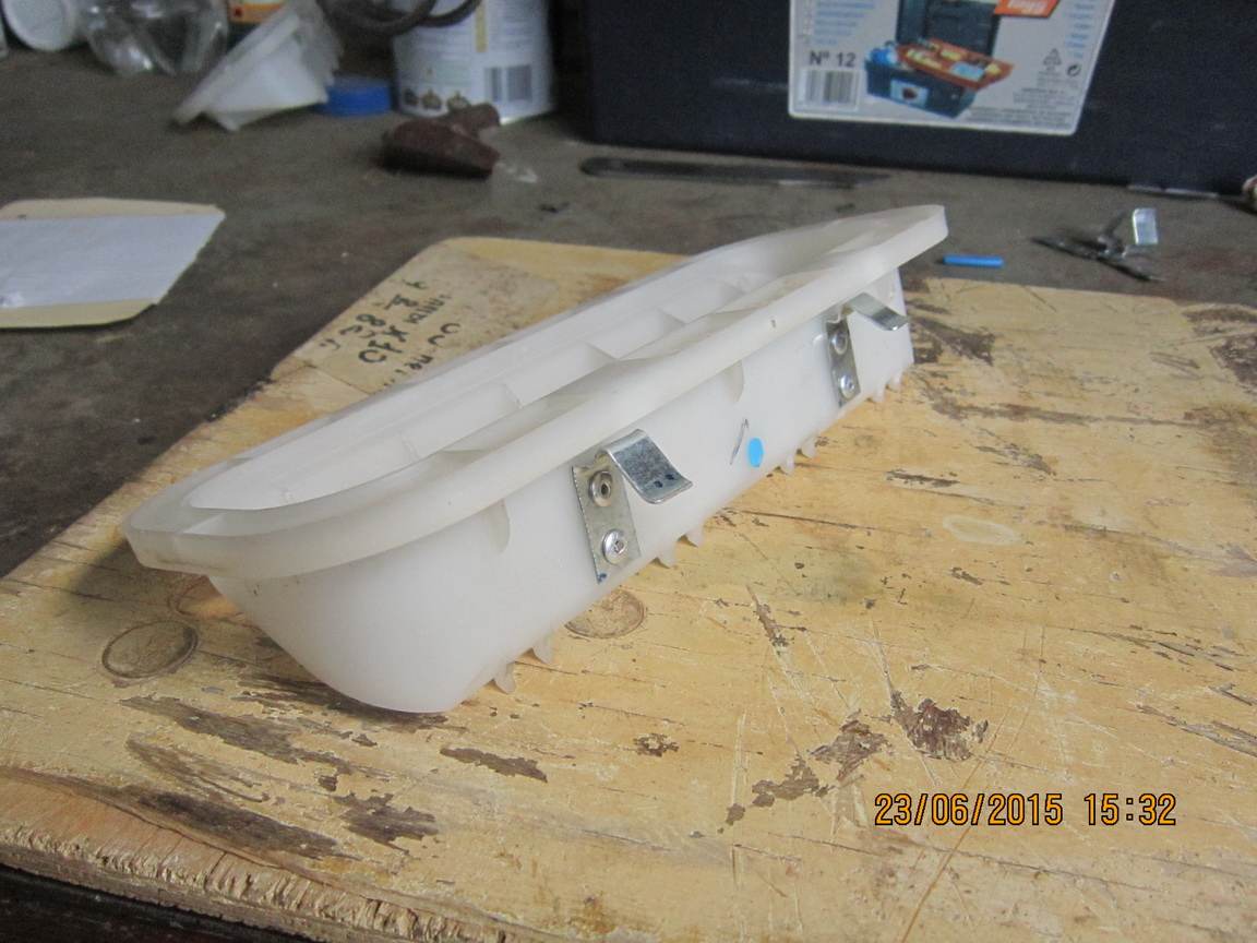

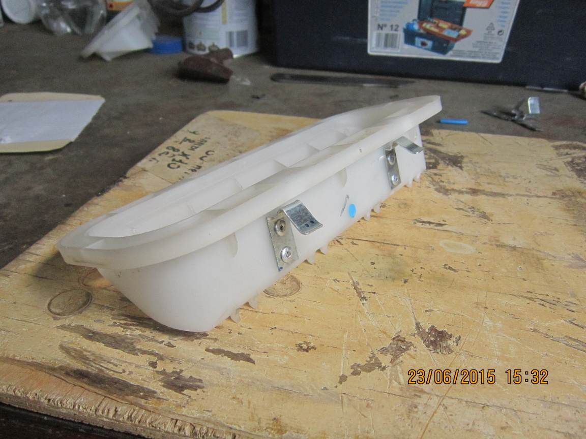

Фиксаторы вырезал из всем известного "краба" для мотажа профиля.
IMG_2093_новый размер.JPG [ 337.96 КБ | Просмотров: 19976 ]
IMG_2095_новый размер.JPG [ 273.61 КБ | Просмотров: 19976 ]
IMG_2096_новый размер.JPG [ 308.59 КБ | Просмотров: 19976 ]

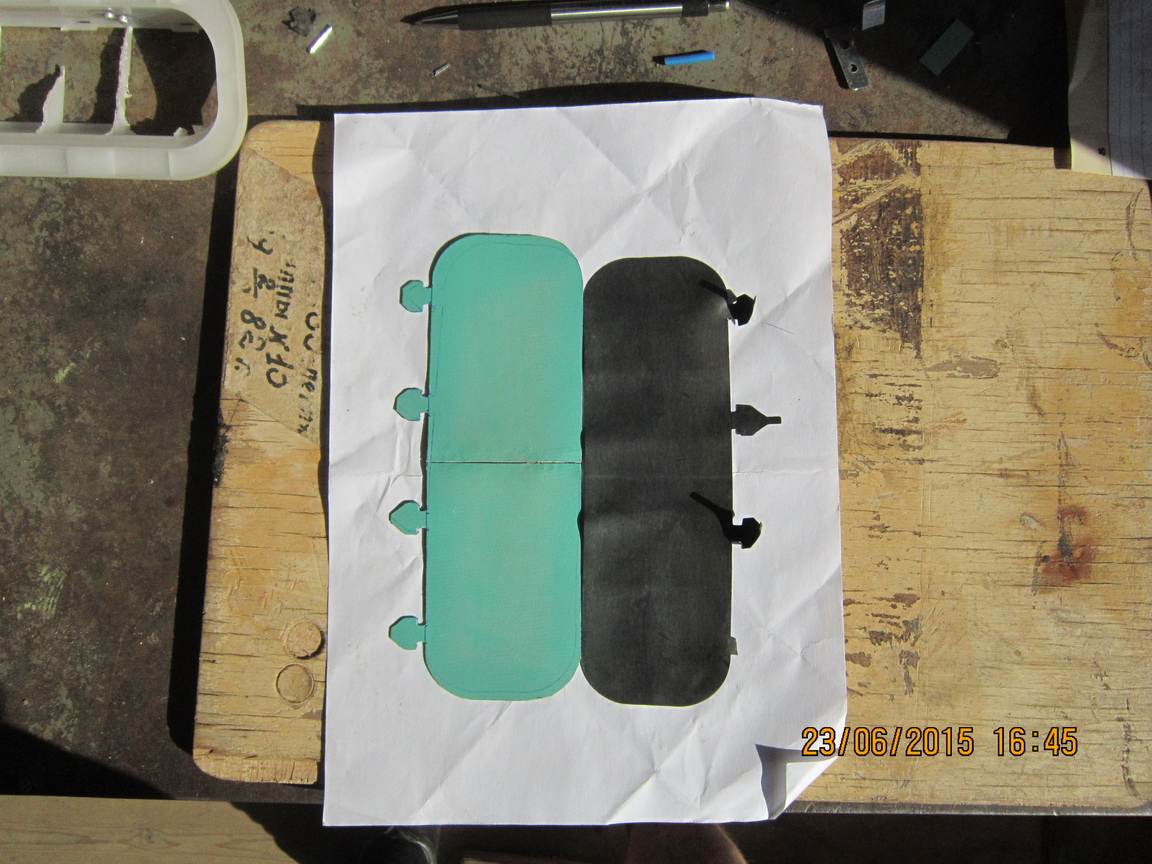

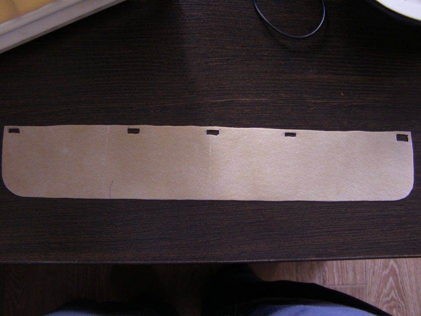

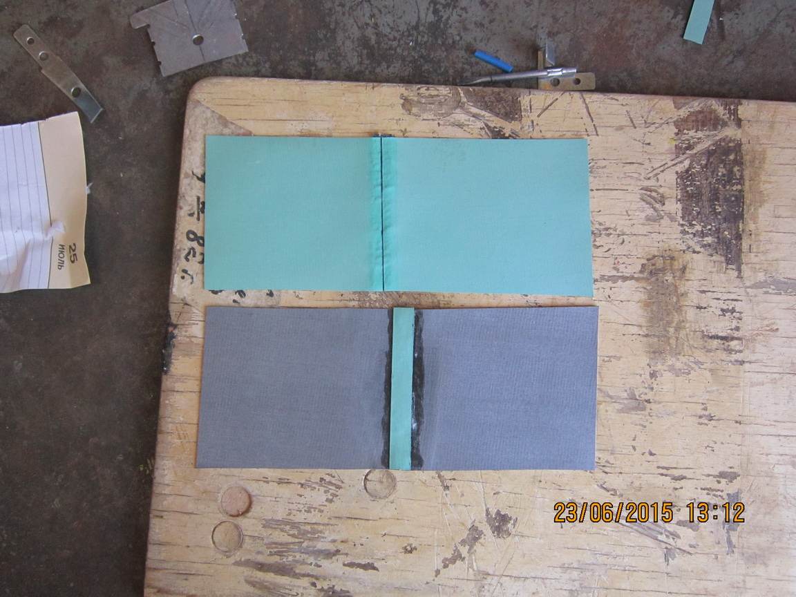

Резиновые клапана вырезал из резиновых заплаток из ремкомплекта для резин. лодок (народ на форумах подсказал), которые предварительно склеил.
IMG_2094_новый размер.JPG [ 340.94 КБ | Просмотров: 19976 ]
IMG_2097_новый размер.JPG [ 339.55 КБ | Просмотров: 19976 ]

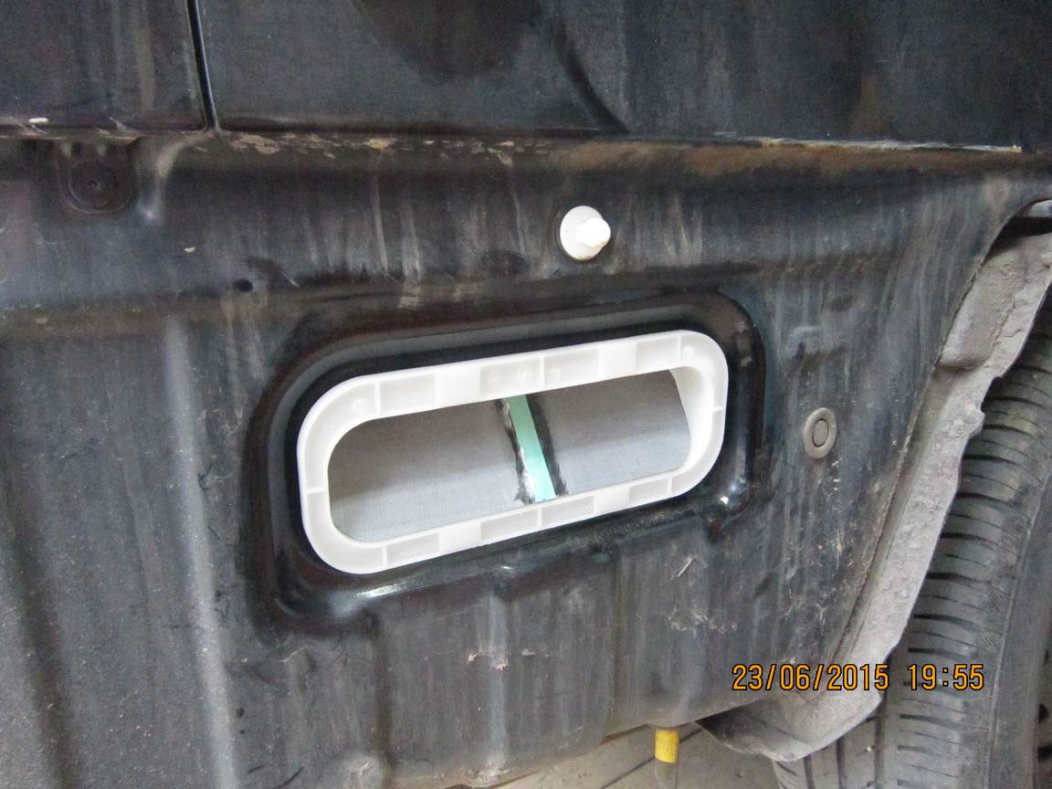

Надо заметить, что клапан получился даже лучше, чем оригинальный: резина там очень тонкая (чуть толще, чем бумага для принтера), и видимо поэтому усыхает (та, что была на левой решетке, полностью её не прикрывала), а заплаточная резина армированная тканью (хрен усохнет и толще сама по себе, поэтому лучше прижимается к решетке).
IMG_2098_новый размер.JPG [ 368.92 КБ | Просмотров: 19976 ]
Установка решетки на место требует отдельного замечания. На мой взгляд, здесь имеется конструктивный недостаток, который заключается в плохой прокладке. Она сделана из пористой резины, которая впитывает воду, и сама по себе очень мягкая, поэтому при монтаже сминается, смещается и плохо прилегает, и поэтому пропускает воду. Промучавшись с этой никудышной прокладкой, в итоге я её выкинул и поставил решетки на силиконовый герметик. Теперь в багажнике сухо и чисто!
