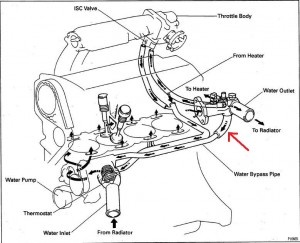

Всем здравствуйте, коллеги. Купил авто недавно и до начала холодов решил обеспечить себя теплом в салоне. Почищен, промыт, поправлен и уплотнён со всех сторон радиатор, отрегулированы заслонки отопителя. Всё работает, НО мне кажется, что при полном "дросселе" печки в салоне при +5 градусах как-то не жарко. В моей восьмёре значительно жарче, приходится убавлять. На Каринках вообще печка как? При -30, допустим?
А теперь мысль.
Открываем кран печки, снимаем с него тросик, пуская максимальное кол-во ОЖ через отопитель, регулируя температуру только заслонкой. Глушим (неважно как) трубку со стрелочкой, через которую осуществляется малый "антифризооборот".
Несомненные плюсы:
- значительное увеличение объёма жидкости, проходящего через радиатор отпителя
- омывать термостат будет жидкость, которая прошла через ДЗ и печку, и большой круг не откроется, пока вы не прогреетесь в салоне и на обратке не поднимется температура.
Как считаете?

Приветствую...Отдай на распайку и прошомполить радиатор печки...Устрани "морской бриз"---разобрав корпус печки справа и заделать его щель... И будет тебе счастье... Если холодно---изучай форум и ищи неисправность...Печка когда все исправно работает отлично...

Парни, я не говорил, что в машине холодно. Я из Сибири, и хоть сибирь юго-западная, но средняя темп. января около -23, у вас значительно теплее, -33 для нас обыденность. Жара в машине - понятие субъективное, и очень сильно зависит от температуры за бортом.
По факту, эта трубка нужна только для циркуляции жидкости по малому кругу при закрытом кране, и всё. Я вообще удивился наличию крана, даже на ТАЗах, начиная с 2110, кранов нет.

Краны есть на дорестайле, на 97 года выпуска(у меня) крана нет. Температура регулируется заслонкой. А при +5, если печка на максимум, то очень жарко, но на хорошо прогретой машине.
