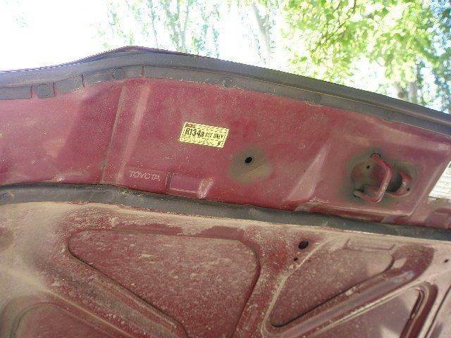

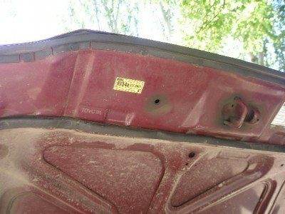

СообщениеДобавлено: Пн июн 15, 2009 10:13 am
Роман44 писал(а):
ищи под капотом наулейку
а где её искать ?
P6160120.JPG [ 93.29 КБ | Просмотров: 7926 ]
