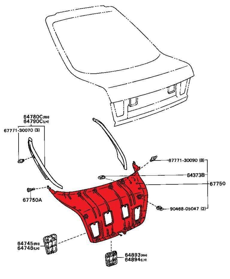

Пытаюсь снять обозначенную на схеме красным панель с двери багажника. Ни одного болта или самореза... Она не поддаётся - грозится сломаться.
Кто-нибудь её снимал? Какова технология снятия?

kirser
Добавлено: Чт ноя 06, 2008 9:48 pm |
| Контролер |
Зарегистрирован: Ср апр 30, 2008 11:09 pm Сообщения: 672 Откуда: Казань-Киров Репутация: 3 [ ? ]
Даже на схеме показано где клопы стоят, неужели у тебя их нет?

R-tem
Добавлено: Чт ноя 06, 2008 9:49 pm |
Зарегистрирован: Пн янв 21, 2008 8:31 pm Сообщения: 1788 Откуда: Одесса Репутация: 29 [ ? ]
она на защелках сидит,защелки сверху и снизу, можно попробовать плоской отверткой подлезть поотщелкивать.
Вопрос зачем тебе ее снимать?

Алексей Коннов
Добавлено: Чт ноя 06, 2008 9:56 pm |
| Бригадир |
Зарегистрирован: Пн июл 21, 2008 10:34 am Сообщения: 219 Откуда: Самара Репутация: 3 [ ? ]
Плотно зараза сидит, как приклееная... Щель еле видно. А надо снять её, потому как она замок задней двери закрывает, а мне его надо...
Как расстёгивать клопов?

kostolom
Добавлено: Чт ноя 06, 2008 10:01 pm |
Зарегистрирован: Вс мар 02, 2008 11:11 pm Сообщения: 2024 Откуда: серов Репутация: 13 [ ? ]
сначала верхние боковинки сдергиваешь,эта байда красная сверху чем то крепиться в самых кончиках,получается сразу за накладками,у меня просто их уже не было,поэтому не знаю как выглядят,байду просто сдергиваешь,можешь с угла начать,как сказали она на клопах

Машина: Jag
Двигатель: R-r-r-r!
Решил написать в эту тему, чтоб не плодить фигню всякую.
Сейчас у меня идет активный ремонт кузова, разобрал уже пол машины. Вчера столкнулся с тем, что не смог снять выделенную на рисунке деталь...
[/img]
Собственно это накладка пластиковая. Стоит как влитая и пластик достаточно жесткий, боюсь сломать, если приложу хорошее усилие.

Добавлено: Вт сен 22, 2009 8:41 am |
| Герой былин народных |
Зарегистрирован: Чт ноя 13, 2008 12:55 pm Сообщения: 3941 Откуда: МО, г. Серпухов Репутация: 51 [ ? ]
Вообще то она на защелках. Но в твоем случае может быть и приклеена каким то "умельцом"...

Машина: Jag
Двигатель: R-r-r-r!
По ней кстати видно, что когда крыло красили в прошлый раз, то ее не снимали ( есть тоненький еле заметный след краски по краю пластика). Но мне так не хотелось бы колхозить.

Зарегистрирован: Пт июл 04, 2008 11:02 am Сообщения: 1775 Откуда: Екатеринбург Репутация: 62 [ ? ]
аккуратненько отверточкой подкавырни,я когда снимал,маленько надломил

Добавлено: Вт сен 22, 2009 10:54 am |
| Коллекционер ведер, Модератор |
Зарегистрирован: Пн апр 06, 2009 7:41 pm Сообщения: 4693 Откуда: Санкт-Петербург Репутация: 84 [ ? ]
П.А.
я сломал)
П.А.
там держат ее 2 длинных шпильки. со стороны пласмассы у них квадратная плдощадка. Уже последнюю я снимал путем выдвигания ее из-за ушей, и тогда инчего не сломалось.

Добавлено: Вт сен 22, 2009 11:03 am |
| Инструктор |
Зарегистрирован: Чт июн 11, 2009 12:01 am Сообщения: 293 Откуда: Ярославль Репутация: 8 [ ? ]
Машина: Jag
Двигатель: R-r-r-r!
Из-за ушей? Не понял этого определения
А остальной пластик, тот что к передку по верху идет не пришлось снимать?

Добавлено: Вт сен 22, 2009 11:04 am |
П.А.
неа, решили оно того не стоит, заклеили и покрасили крышу.

Добавлено: Ср сен 23, 2009 7:56 am |
| Инструктор |
Машина: Jag
Двигатель: R-r-r-r!
Снял я эту накладку. Теперь у меня на ней тоже два крепления... а было три

Добавлено: Ср сен 23, 2009 8:08 am |
П.А. писал(а): остальной пластик, тот что к передку по верху идет не пришлось снимать?
он легко снимается!!!
