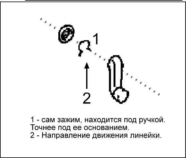

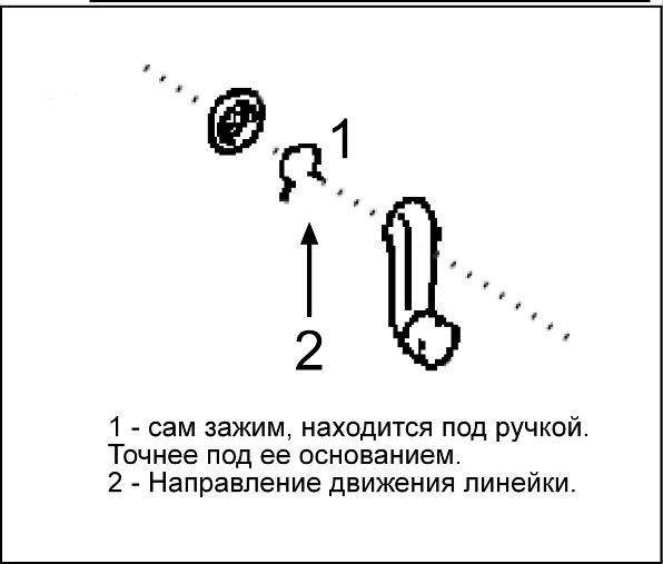

Я делал это с помощью линейки, там под ручкой есть "зажим" (ну не знаю, как он называется) он именно под ручкой стеклоподъемника и не виден.
Завел линейку под ручку стеклоподъемника и надавил. Все зажим снят.

Имеется в виду, что зажим на держателе ручки? Или он под отделкой? вроде отгибал и крутил - никакого зажима не заметил. или в самой ручке?

Во, нарисовал, да зажим на на самой ручке.
Его просто надо сшелкнуть от туда, его и не видно почти, это же проволочка.

Спасибо большое )))
Рисунок - класс. :lol:

Подстверждаю, надо эту скобку вытянуть, подобраться действительно трудновато.... кстати, Ден, я тебе отдавал стеклоподьёмник с ручкой, так что тебе удобней посмотреть, что поддеть ))))

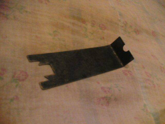

Прошу положить в копилку: раньше продавалась для жигулей приспособа для снятия таких же стопорных фиговин. Подходит и к нашим ручкам. К слову - сама скоба эта взаимозаменяема с ТОЙОТОВСКОЙ, сам ставил, тока жестче немного.

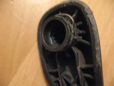

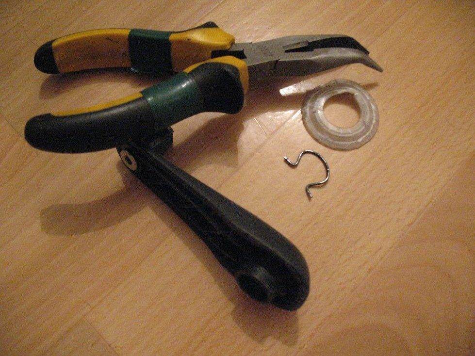

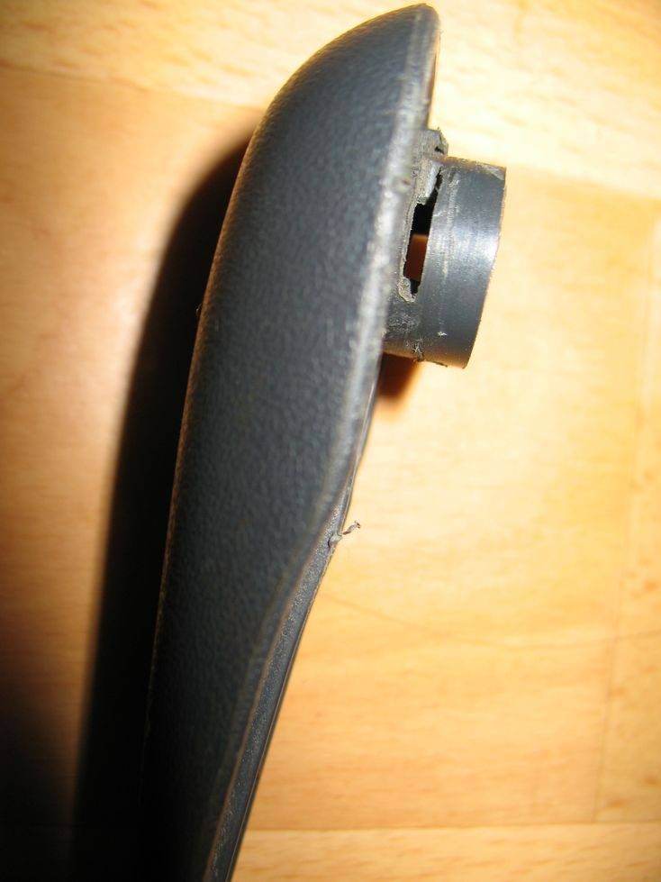

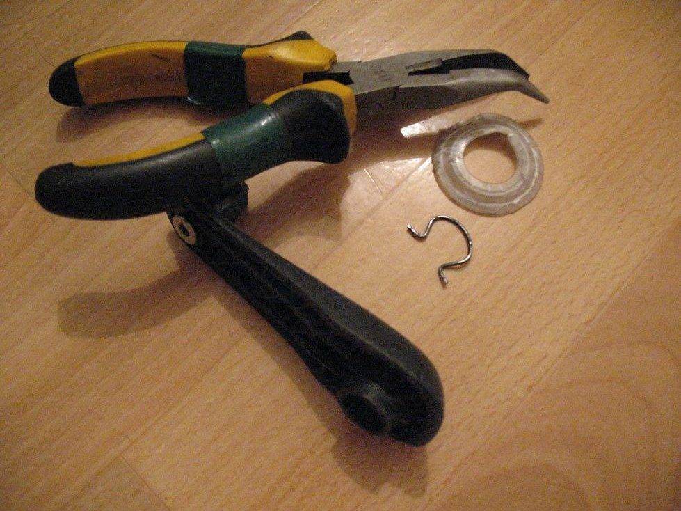

А вот "живые" рисунки! Кому еще придется снимать, то замечу, что не каждая линейка подойдет..наверно нужна будет потолще, да стальная, ибо моя пластмассовая треснула..
В итоге поступил так: отвертку просунул между ручкой и обшивкой и повернул ее=> образовалась щель, и на свету увидел край фиксатора, который зажал утконосами, далее убирая отвертку соответственно потянул в нужную сторону утконосы..и вуаля меньше минуты и дверная ручка снята.
