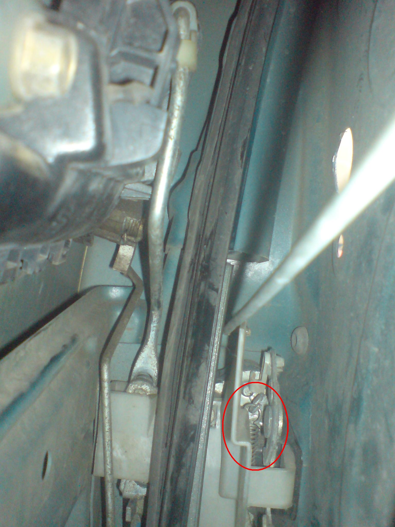

Пришлось пожертвовать двумя пистонами в торце, обшивка не много отощла и припомощи подручных средств дверь была открыта. Одновременно открывал кнопкой (которая находится около ручки открывания двери из салона) и нажимал линейкой на рчажок замка (который находится в двери).
Не открывалась потомучто лопнуло ушко пружинки, поставил старую пружину, зацепил её за один виток, стало всё работать.

Красным нарисовано где должна стоять пружина, на верхний рычаг крепления и нужно нажимать, чтобы ларчик открылся ...... и вид из нутри уже с пружиной, в спешки (дождь начинался) забыл поставить одну тягу, пршлось заново разбирать, заодно и сфоткал
