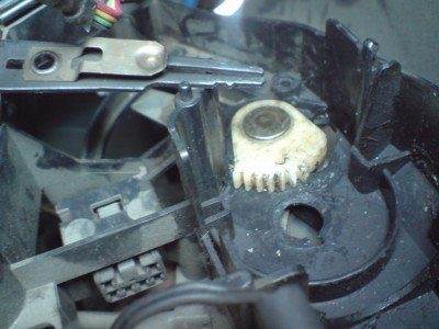

Уверен, что именно тросик не дает? Может просто шестеренка перескочила? :wink:
Пётр писал(а):
Снимаешь центральную панель, видишь механизм управления печкой, откручиваешь указанный винт и переставляешь на 1 зуб шестерёнку, они такие же как и на правой стороне фотографии:

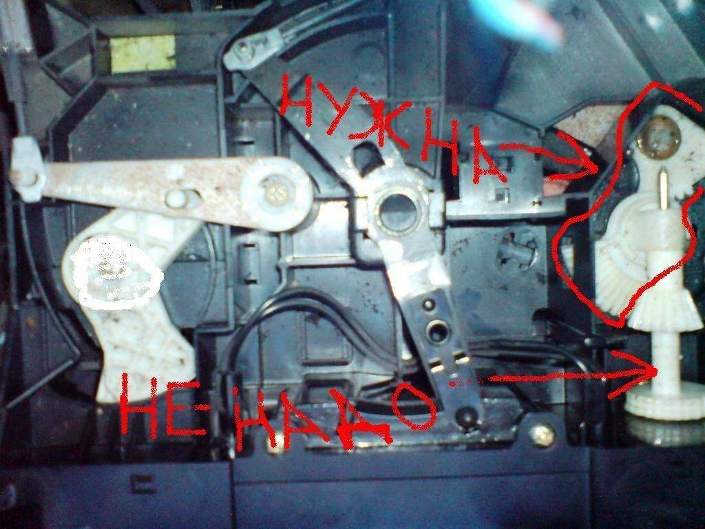

Парни,пользуясь случаем ищется шестерёнка обведённая красным (фото позаимствованно выше).
Огромная просьба помочь,мож у кого завалялась.В городе найти не могу, а на заказ всё вместе и на разборе тож весь межанизм управления.А у меня сломалась только эта приблуда.

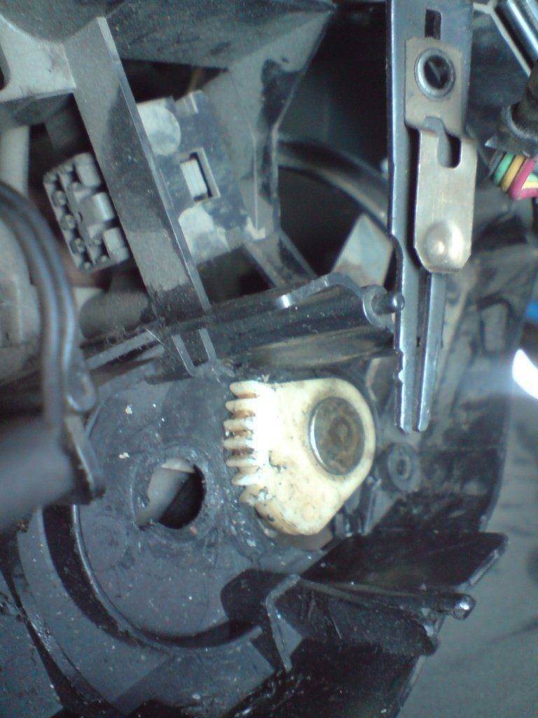

Купив машину обнаружил что ручка регулятора температуры печки просто напросто не подключена просто тупо стоит в отверстии и всё,Разобрал посмотрел там нехватает каковата механихма а какова именно ХЗ
есть сам регулятор и ось и фото
Комментарий к файлу: вот что есть там в данный момент
